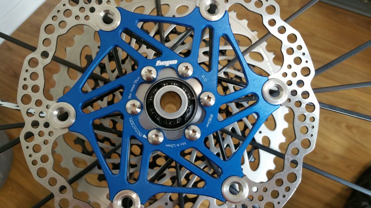

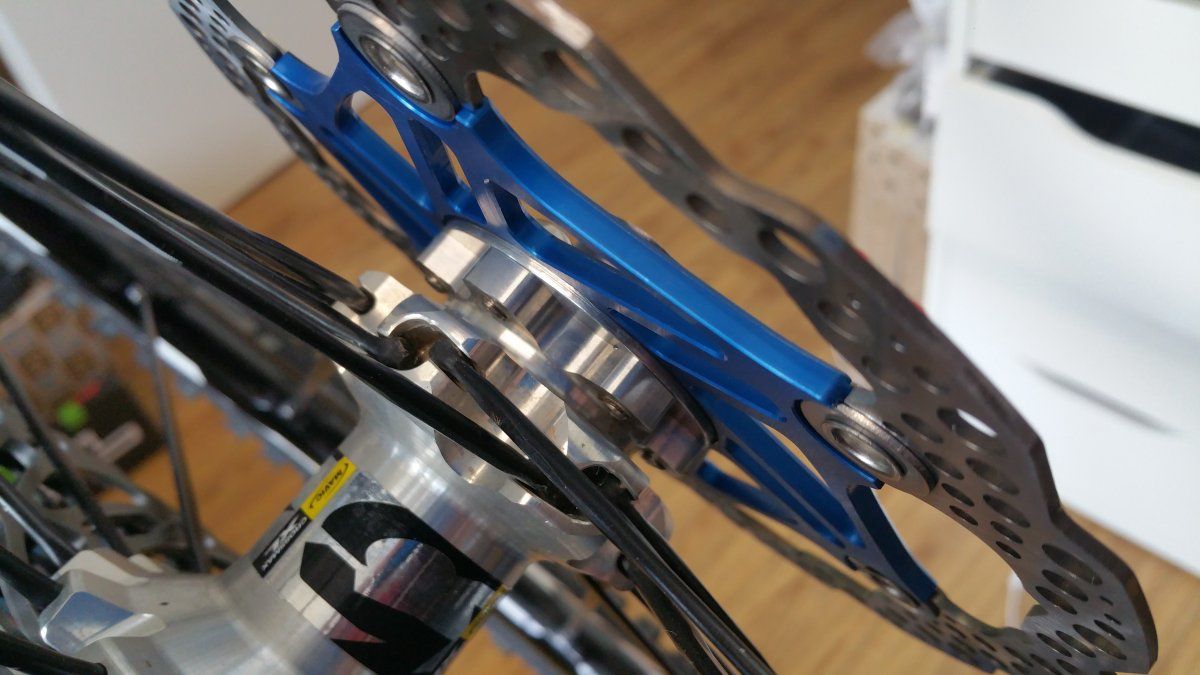

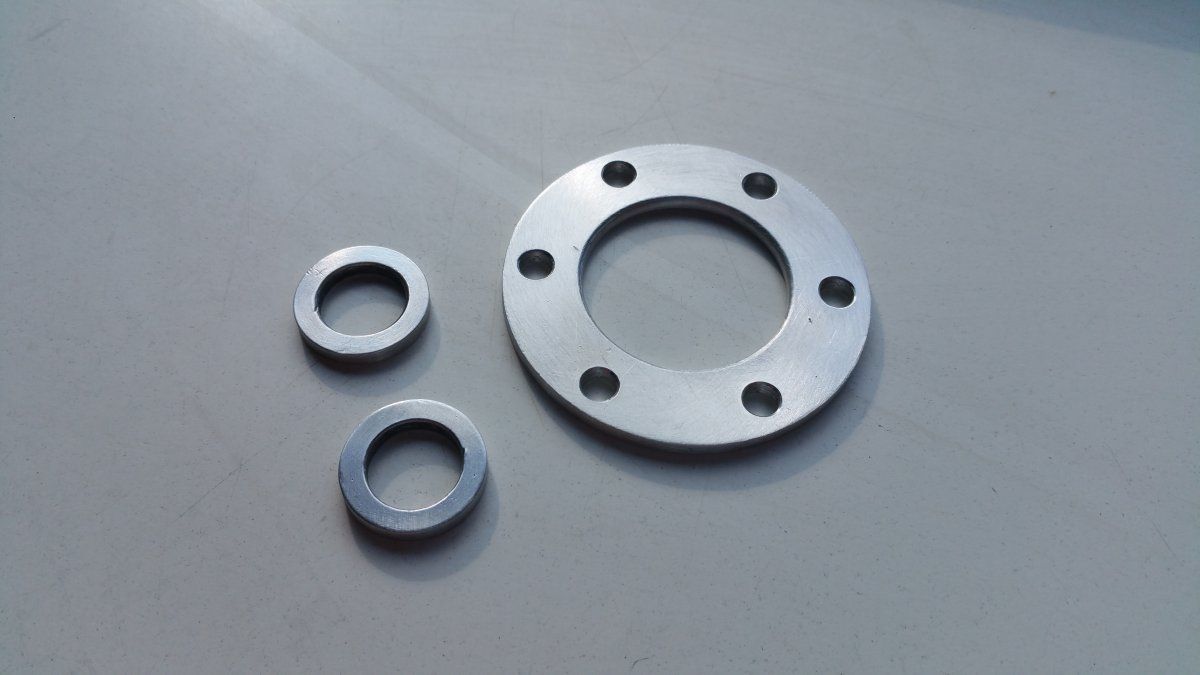

Zur Info, Wir haben gerade unsere Boost Adapter für vorne bekommen... für alle naben verwendbar, da jeweils ein 5mm Spacer links und rechts. Wir haben uns für diese Version entschlossen, da sie stabil, preiswert und einfach ist. Nachteil, beim Laufradausbau muss man auf diese beiden Spacerringe achten, dass sie nicht verloren gehen.
Kann man die Spacer nicht auch irgendwie auf die Nabenadapter kleben, damit sie beim Transport/Radwechsel nicht verloren gehen? Muss ja nicht bombenfest sein, nur so fest, dass sie nicht herunterpurzeln.
Dann könnte man sich einen Boost-Adaptersatz selbst basteln, und für die normale 100mm Einbaubreite einfach den normalen Satz nochmal bestellen, falls gewünscht (und möglich).
Wenn man etwas Fett auf die Nabenenden und Adapterringe gibt, dann fallen sie ohnehin nicht runter.

Gibt's irgendwie auch ne Möglichkeit Centerlocknaben umzurüsten?
Danke
Die Spacer sind nabenunabhaengig, also auch bei centerlock verwendbar. Nur der Spacer für die Scheibe wird nicht leicht passen, außer du hast einen centerlock auf 6 loch Adapter, bei dem wieder mit den sechs Torx schrauben gearbeitet wird, den dann würde der Rotoradapter auch passen...

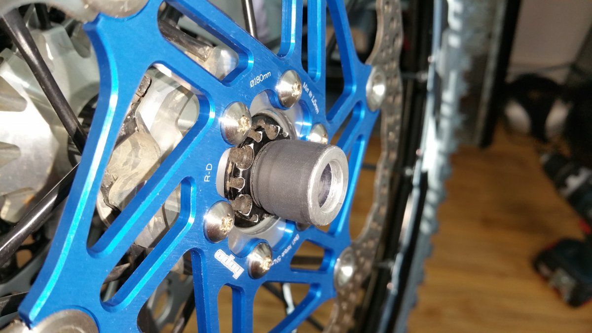

@zet1 Ich habe euren Adapter (Scheibe links und rechts) in eine DT Swiss 240s, beim Pivot Firebird verbaut. Leider lässt es sich nicht auf den leichtesten Gang schalten. Der Schwenkbereich des Schaltwerks (XX1) scheint nicht auszureichen.
Die Begrenzungsschraube ist natürlich komlett herausgedreht.
Eine Idee?
Edit: Das Schaltverhalten bei einer normalen boost Nabe ist völlig normal. Soeben ausprobiert
Welche Kassette hast du?
Hast du vorne eine Boost Kurbel?
Welchen Offset hat das Kettenblatt? 0mm, 3mm, 6mm...?
Evtl mal mit einem 6mm Offset Kettenblatt versuchen, oder ein kleineres Blatt vorne, ein 28er zb.
PS: Ich bin selbst eine DT350 Nabe mit Boost Adapter auf einer Hope 10-48 Kassette gefahren. Das funktionierte problemlos rauf auf den leichtesten Gang. Ich gehe davon aus, dass DT240 und DT350 hier gleich geometrisch gebaut sind.

Ist eine sram xx1 eagle boost Kurbel. Hat damit aber nichts zu tun....
Das Problem liegt wie bereits beschrieben am Schwenkbereich des Schaltwerks. Dieser reicht nicht aus weil die Kassette durch den Adapter Richtung Radmitte gewandert ist.
Wenn man sich den Aufbau des boostinator Adapters anschaut, leuchtet es auch ein. Da wird lediglich durch eine andere Endkappe die Nabenseite ohne Kassette verlängert und dann die Felge mittig nachzentriert.
Ich fand eure Lösung einfacher, doch scheint sie zumindest in dieser Konstellation nicht zu funktionieren.
Bei meinen anderen tune Laufradsatz in Verbindung mit euren Adapter und x01 Schaltwerk, geht es so gerade noch.
