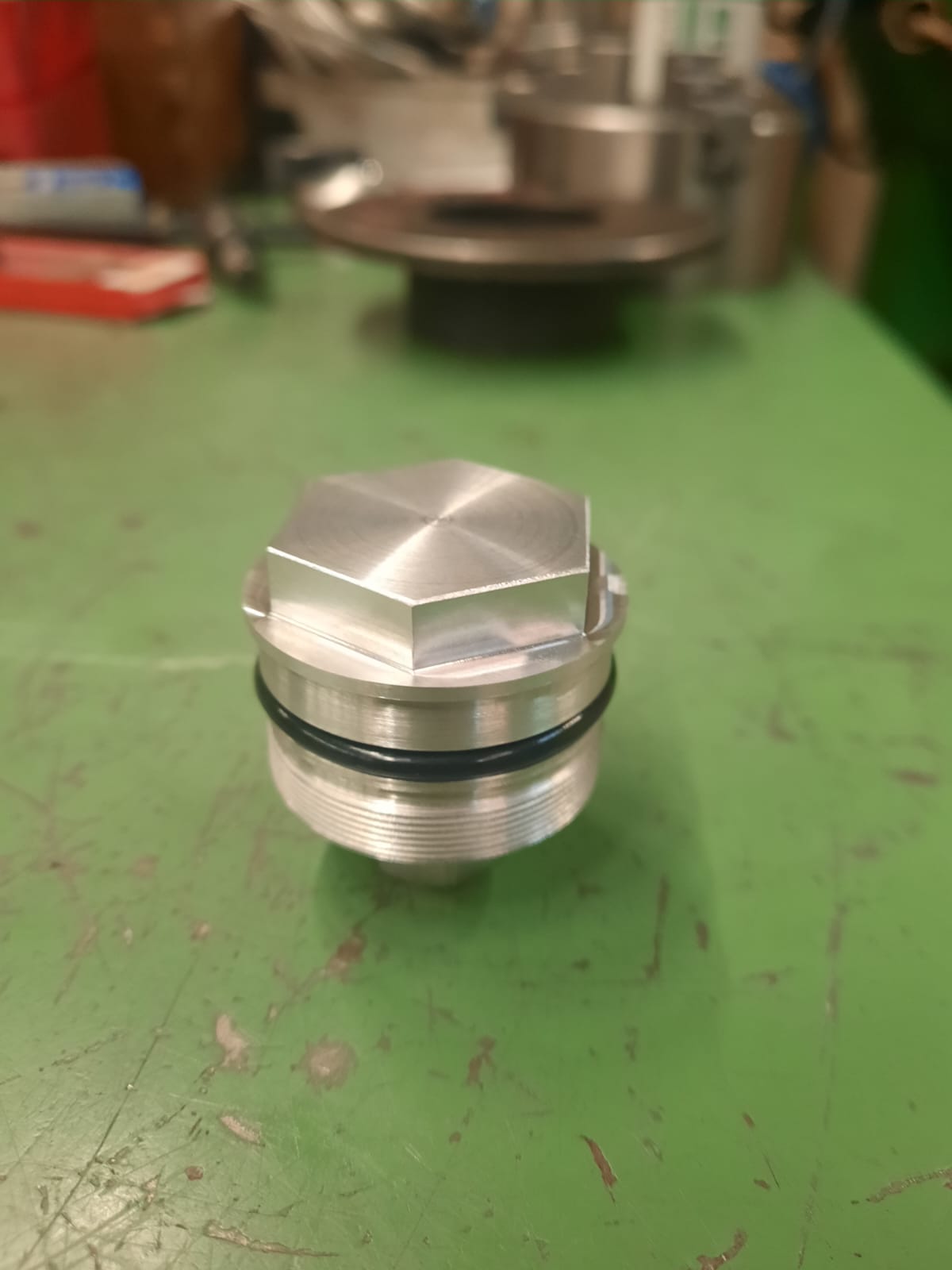

Ich wollte bei meiner DeVille 35 den Luftkolben entfernen,um ihn zu vermessen und dann gegen einen anderen zu tauschen. Werde was custom mit 3 D Druck machen. Die Schraube sitzt verdammt fest.
1) ist das ein normales Gewinner oder umgekehrte Drehrichtung
2) ist das evtl mit schraubenkleber gesichert und falls ja, kann ich bei diesem Plastik Luftkolben überhaupt mit einer Heißluftpistole ggf welche temperatur arbeiten?
3) als Wiederlager Plastik Klemmbacken und den Schaft im Schraubstock nehme ich an. Gerade erst mit Handkraft bzw einem inbus durch das kleine Loch in der neg Kammer zum schaftinneren versucht

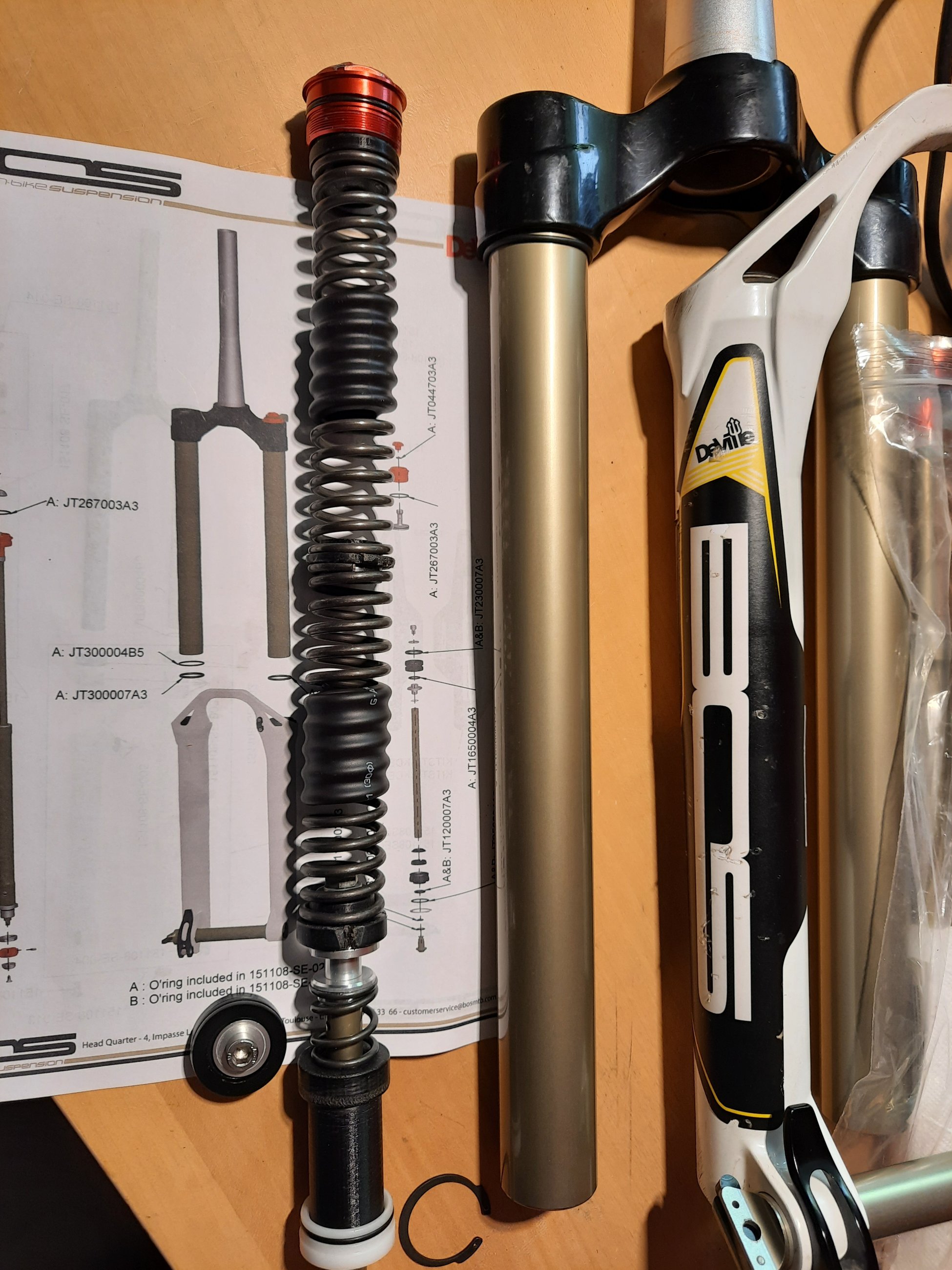

Hallo,
ich habe hier eine 34er Deville mit 170mm Hub. Diese soll in das Bike meiner Tochter.
Dafür muss ich aber den Hub auf 110mm runter traveln. Da an der Innenseite eine Notch wie bei Rockshox ist kann ich leider nicht mit Spacern arbeiten sondern muss den Airshaft kürzen.
Hat jemand evtl. noch einen alten liegen den ich dafür verwenden kann?
Neue O-Ringe für die 3-Way für beide Seiten wären auch gut. Hat noch jemand welche oder kennt eine günstige Bezugsquelle? BOS verlangt 50€ + Versand für 25 O-Ringe.
Ich habe jetzt eine BOS Deville von 170mm auf 115mm getravelt und auf Coil umgebaut.
Meine Tochter (11) klagte bei der X-Fusion RL 26" an ihrem Mondraker Factor 24 häufig über Schmerzen im Handgelenk, daher habe ich etwas besseres mit wenig Hub gesucht, bin dann aber zufällig über die Deville gestolpert.
Diese Gabel hat einen Airshaft mit Notch im Standrohr, ähnlich der Lyrik. Daher geht einfaches Traveln nur mit Spacer leider nicht. Mit Umbau auf Coil war es machbar. Federrate liegt bei 6,4N/mm und durch Verwendung von 2 Federn ist am Ende sogar noch Progression auf 6,8 drin.
Zusätzlich kann die Gabel auch noch über Luftdruck angepasst werden.
Das Beste ist aber, das später alles wieder auf 170mm Air umbaubar bleibt 8-) 20240927_171623.jpg
Der Dämpfer in der Gabel ist ein RC2. Bin schon gespannt wie sie sich fährt...
