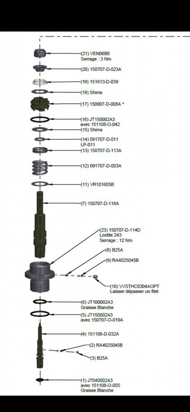

Ich habe beim demontieren des Castings neben dem kleinen o Ring,der den Rebound adjuster sichert, einen größeren ziemlich massiven o Ring im maulschlüssel gehabt.
Hat jemand eine Ahnung,wo der hingehört?
Im Service Manual finde ich kein Bild,das den erklärt?
Falls es keiner von Euch weiß, gibt es
Vielleicht eine sprengzeichnung der Gabel?
Nochmal gesucht, könnte nichts finden. Nur, wo der kleine o Ring hingehört.
Wäre super, wenn ein Besitzer nur einmal den Rebound Knopf und die Sicherungsmutter entfernen könnte und mir zeigt, wo der zweite dicke o Ring hingehört.

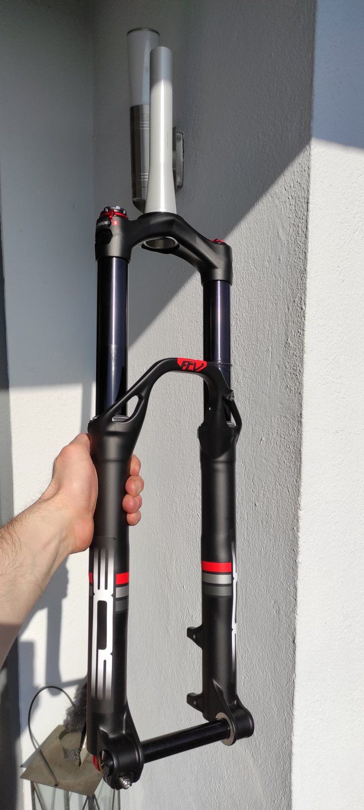

So im kleinen Trailbike habe ich die 34er DeVille und nun fürs Mullet dieses schöne Stück geholt, da die Kleine einfach so ordentlich läuft. Schaut auf die Standrohre. Ich glaube, das ist die erste Gabel, die ich nicht initial auseinandernehmen und schmieren muss. Schon nach paar mal Pushtest, Versteller getestet und die squirtet ordentlich den Überschuss raus....feuchtes Luder.
Kannst du schon etwas über Gabel sagen?
Meine wartet bereits zuhause und wird ausgepackt wenn ich aus dem Urlaub zurück bin.

Also sie war jetzt auf Garantie weg, zugegebenermaßen war ich es Schuld,aber hatte Glück,dass die es trotzdem so repariert haben 🙈
Also kein Fehler an der gabel.muss sie jetzt also erstmal wieder fahren.
Generell spricht sie Out of the Box sehr gut an,obwohl ich denke,dass auch diese Seriengabel von einmal Kallibrieren profitieren würde,da also noch etwas geht. Dämpft souverän,gute Haftung,kontrollierter Federweg Freigabe. nimmt sehr schön die Schlagspitzen weg. Steifigekit ist gut. Massives Kronendesign.
Aber im Vergleich zu Era und mezzer dual positive Air, die ich gewohnt war zu wenig Support.
Jetzt nach dem Service fühlt sie sich aber progressiver an. Vielleicht haben die etwas verändert. Muss den Druck überprüfen und sie dann nochmal testen. Vielleicht nächstes WE. Bin gerade auf der alten DeVille im kleinen Rad unterwegs 😉 sonst 1+2 neopos rein.

Falls dir das weiterhilft ...
Danke Euch. Das ist schonmal besser als nichts. Aber mir geht's gut allem um das Ziehen der Kaufsache zu Beginn, wenn ich die Kappe von Rebound rod anstelle und die Kartusche öffne, das das nichts verloren geht und ich nichts zerstöre, damit die Rebound Nadel mit dem Mechanismus wieder funktionieren, wenn ich sie aufgeschraubt und wieder zusammen gesetzt habe.
Alles Rechtsgewinde. Unten ein mal Innensechskantschraube lösen. Auf der anderen Seite (Druckstufen) die Einsteller abbauen und dann den Sechskant aufdrehen. Dann kann man das Casting ziehen.
Die innere Rebound-Einheit mit dem Ventil ist mit Loctite veklebt! Aufpassen beim Öffnen, evtl. erwärmen.
Die Deckel auf den Standrohren gehen normal auf, nichts verklebt.
Ist die topcap am Rebound rod ist nicht mit loctite gesichert und geht einfach ab?
ID shims?
Die Topcaps sind nicht verklebt. Wenn du die Rebound-Einheit raus hast und weiter zerlegen willst, dann kommst du an die verklebte Verschraubung. Darin befindet sich ein federbelastetes Ventil. Mittels der Topcap-Verstellung ändert man die Vorspannung am Rebound-Ventil, so wie ich das sehe.
Wenn du aber sowieso an die Druckstufen willst, kannst du das ja zusammen gebaut lassen. Die hatte ich nicht auseinander.
