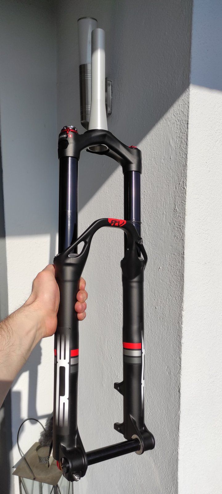

So im kleinen Trailbike habe ich die 34er DeVille und nun fürs Mullet dieses schöne Stück geholt, da die Kleine einfach so ordentlich läuft. Schaut auf die Standrohre. Ich glaube, das ist die erste Gabel, die ich nicht initial auseinandernehmen und schmieren muss. Schon nach paar mal Pushtest, Versteller getestet und die squirtet ordentlich den Überschuss raus....feuchtes Luder.
Alter.. ist die schön!
Ich denke auch noch regelmäßig an meine 2010er (!!!) Deville.
Hatte ein klasse Funktion, besonders die Zugstufe war herausragend.
Viel Spaß mit deiner 35er!
Ist das eine 2022er und wieviel hast du bezahlt? Direkt bei Bos bestellt?
LG, Kiwi.
LG, Kiwi.
Danke,ist die 2022er. Hab diese überarbeitete Gabel in keinem Shop gefunden. Aber angesichts, dass das Ding auch zum größten Teil in Frankreich gemacht wurde und sie gegenüber der Ankündigung etwas günstiger wäre, hab ich Sie bei BOS bestellt. 29, 170mm 20 boost Achse
