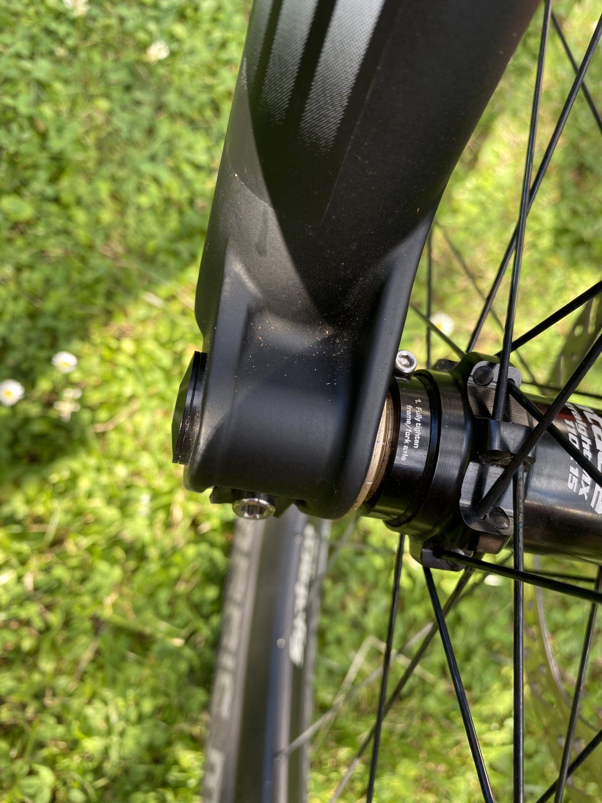

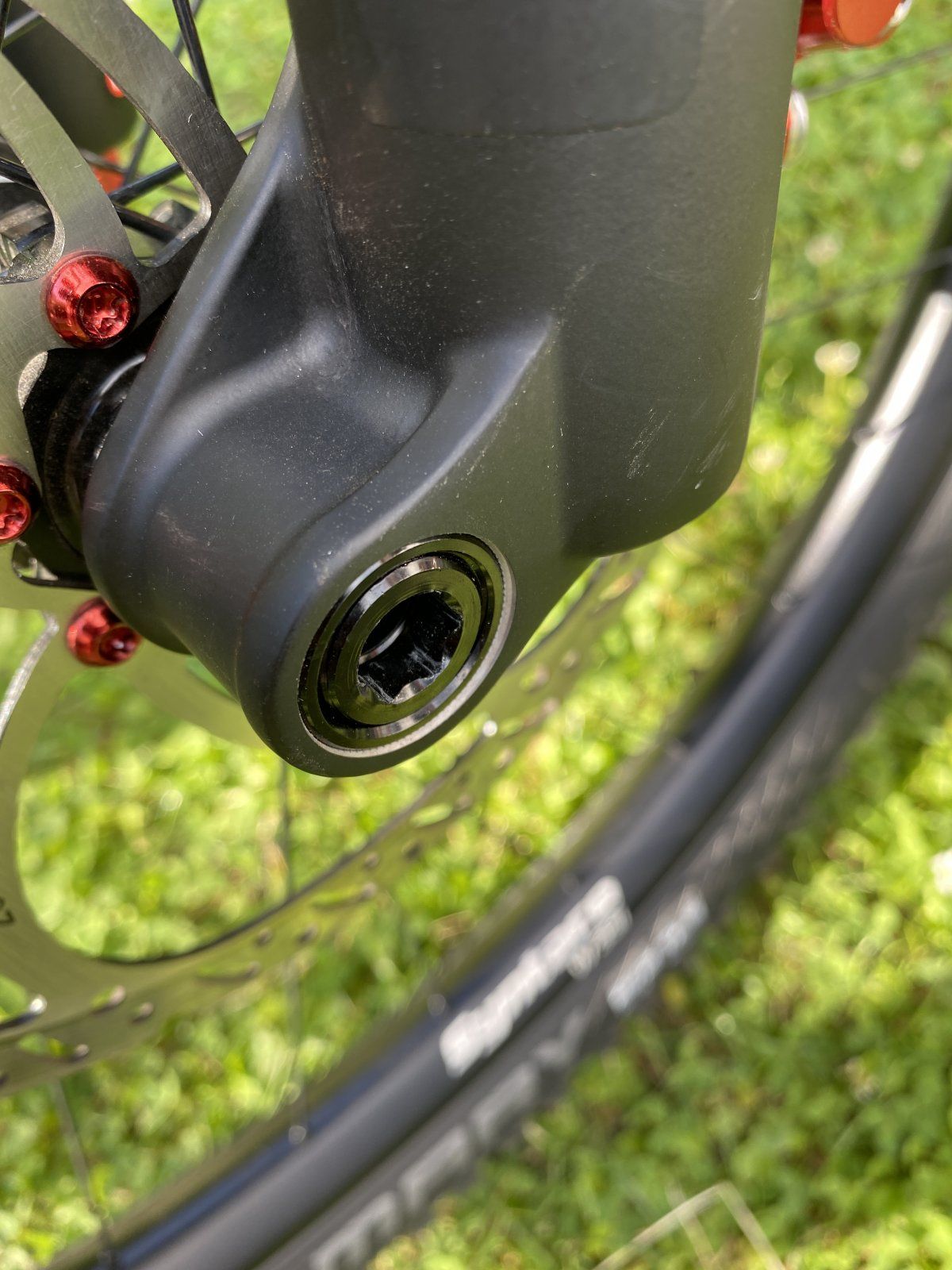

schon einmal wer das Insert fur die Achse eingestellt? Ich habe das Gefühl meines ist nicht passend. Voll angezogen kann ich das Gabelbein noch an den Konus drücken, und die Achse steht raus. Ist ein fetter Inbus, der arg fest sitzt. Geklebt? Oder Linksgewinde?
