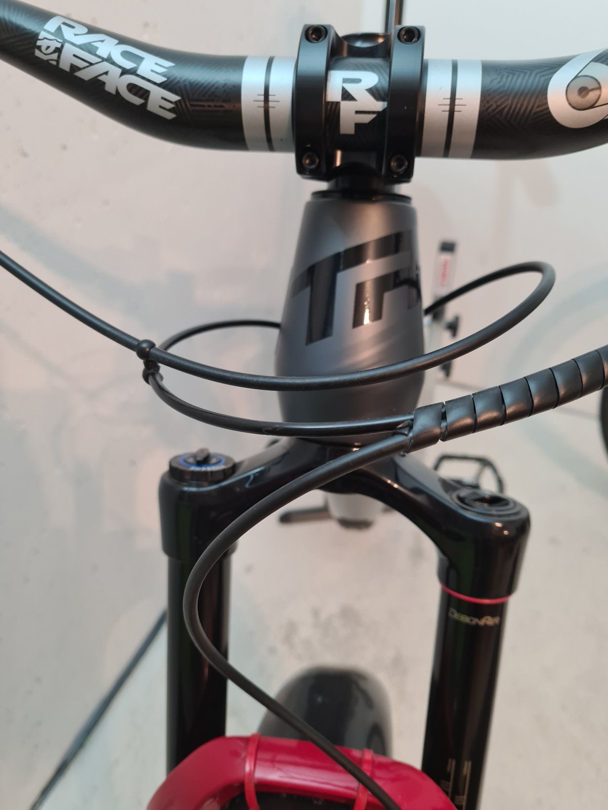

Bowdenzug beschädigt Carbonrahmen (Cube Stereo 140 HPC Race 2021)

Wie schon mehrfach geschrieben, Bremszug vor die Dropper und gut ist.
Wenn willst, kannst noch das verwenden und zwischen VR Bremsleitung und hintere Bremsleitung klemmen.
https://www.bike-components.de/de/J...GrmS_EXhLkzkOKGbG9lrrjiv5tnH3f3saAmioEALw_wcB
Der Schaden ist Lack mehr nicht.

Die Jagwire Dinger haben bei mir leider nicht funktioniert, die rutschen in kürzester Zeit an den Leitungen in eine stabile Lage, in der sie die geringsten Belastungen abkriegen und die Züge sind wieder frei und am Wackeln. (ich hab aber auch immer übertrieben lange Leitungen)
Klebeband wirkt super.
Ja die funktionieren nicht überall. Das verrutschen kann aber genau der Vorteil sein.
Bei mir hat es so super das Klappern beseitigt

zum verbinden der leitungen würde ich silikon-tape statt klebeband empfehlen, geiles zeug :)

Das Fahrrad war beim Händler zum Service, dort hat es aber offensichtlich auch niemand bemerkt oder bemerken wollen (keine Unterstellung).
Speicher den Schaden als Lehrgeld ab, bei meinem ersten MTB das viel im Gelände bewegt wurde, hatte ich das auch an verschiedenen Stellen. Das vergisst man dann nicht mehr so schnell und bei jedem neuen Bike werden nun dann die potentiellen Steuerstellen mit 3M oder Slappertape beklebt.
Wenn eine Leitung ungünstig liegt, dann frisst die sich sehr schnell in Alu oder Carbon ein und beschädigt nicht nur den Lack, sondern geht schön tief rein. Besonders anfällig sind die Stellen, wo Reibung durch zusätzliche Bewegung entsteht, beim Steuerrohr, zwischen Hinterbau und Rahmen. Und das schafft nicht nur der Bowdenzug mit seiner Hülle, Bremsleitungen sind da auch ganz umtriebig.
Auch schleifen manchmal die HR-Reifen an den Sattelstreben, wenn der Mantel vielleicht etwas zu breit ist, oder viel bei schlechtem Wetter gefahren wird und durch den zusätzlichen Modder der Reifen sich "verbreitert".
Google an besten mal nach dem Thema, da finden sich noch weitere Stellen die sehr anfällig sind.
Bei mir ist es in der Tat ein Stück Mastix Tape, glaube ich.
