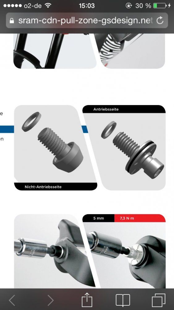

So, Dichtungen sind da.
Eine Frage noch, da sie für mich in dem gesamten Thread nicht eindeutig beantwortet wurde.
Sind die schwarzen Dichtringe, die bei den Racingbros dabei sind für die auf dem Bild einzusetzen?
Sehen nämlich nicht identisch zu den originalen aus, würden aber passen.

Federseite passt, Dämpfungsseite ist größer (ein richtiger Teller) - passt somit nicht.
