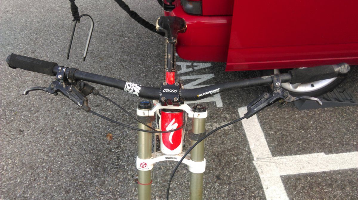

Mist, ich bin - obwohl die Lady geguckt hatte, ob die Durchfahrhöhe passt ;-) - dann mit dem Demo-Lenker auf dem VW-T4-Heckträger an ner 2-M-Durchfahrtsbeschränkung in Frk. hängengeblieben: Nur 1-2 KmH Rangiergeschwindigkeit, aber es hat mit dem hängenbleibenden Lenker die oberere Gabelbrücke bzw. die Tauchrohre schiefgedrückt. Erst war ich von der nun krummen Gabel schon geschockt (Bilder s. Anhang), aber es ließ sich nach dem Lösen der Brückenschrauben zurückschieben, dem äußeren Anschein nach ist höchstens der Lenker minimal verbogen.
Was meint ihr: Lenker ersetzen, Tauchrohre neu gerade verschrauben und gut ist (keine Risse/Verbiegungen in der Gabelbrücke/Tauchrohe o.ä. erkennbar), oder ist die Gabel hinüber? Oder auch obere Brücke ersetzen? Oder gar die Tauchrohre?
Passiert das schonmal, das das Casting sich verdreht, oder besteht tendenziell jetzt Bruchgefahr?
Danke und Gruß
Philipp
