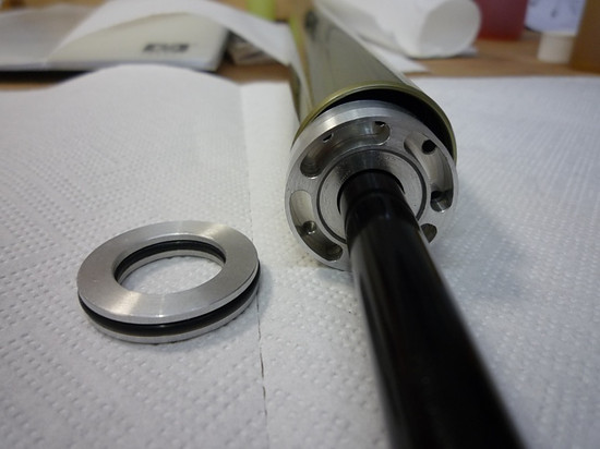

Hey,
Mir kamen heute beim Schmieröl Service meiner Boxxer WC Teile eines gebrochenen Wellenrings entgegen.
Ich kann leider nicht sagen aus welcher Seite sie stammen. Muss irgendwo unten im Casting gewesen sein, aber ich finde beim besten Willen nicht raus, woher das Teil stammen soll.
Falls jemand eine Idee hat, oder gar die Part-Nummer kennt, wäre mir wirklich sehr geholfen!
Danke!
aHR0cHM6Ly9mc3RhdGljMC5tdGItbmV3cy5kZS9mMy8yMS8yMTI1LzIxMjU1ODgtcHRzMjQyMnVhaGdoLXdlbGxlbnJpbmctb3JpZ2luYWwuanBn.jpg
Ich zitiere mal mein FAQ:
Rock Shox Boxxer FAQ schrieb:
Gebrochener Wellenring bei der Solo Air:
  • Einige kennen das Problem: Der Wellenring der Solo Air Einheit ist gebrochen und man findet nur den Ersatz im Service Kit von Rock Shox für ~30€?
    Es gibt eine alternative und die Schimpft sich Kugellagerausgleichsscheibe - kurz KAS. Diese ist nahezu baugleich mit dem Produkt von Rock Shox und einzeln erhältlich. Folgende KAS ist zu besorgen: 31,7x26,5x0,4
  • Bei der Montage der Solo Air sollte man jetzt beachten, dass die Einheit im Standrohr nicht zu viel Spiel hat, sonst bricht der KAS immer wieder.
  • Durch einfügen von mehreren KAS oder andere Passscheiben kann man das Spiel auf ein Minimum reduzieren und auch ein leichtes "Klack"-Geräusch entfernen.
