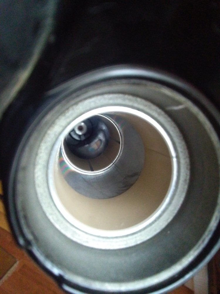

Heute viel mir beim Dichtungswechsel und kleinen Service auf, dass meine Standrohre mehr Einlaufspuren haben als letztes mal. Sie sind an beiden Rohren vorhanden, wobei die Federseite etwas mehr hat. Fängt jeweils ganz unten am Rohr an und geht bis zu ~16 cm hoch.. Ich habe mal Fotos von den Buchsen und Standrohren angehängt. Die Buchsen sehen fast aus wie neu und Spiel ist auch keins zu spüren. Leichtängig ist die Gabel ebenfalls. Schlimm ist das jetzt sicher nicht...aber irgendwie merkwürdig, dass das offensichtlich nicht normal ist?! Ist jetzt 2 Saisons genutzt..
