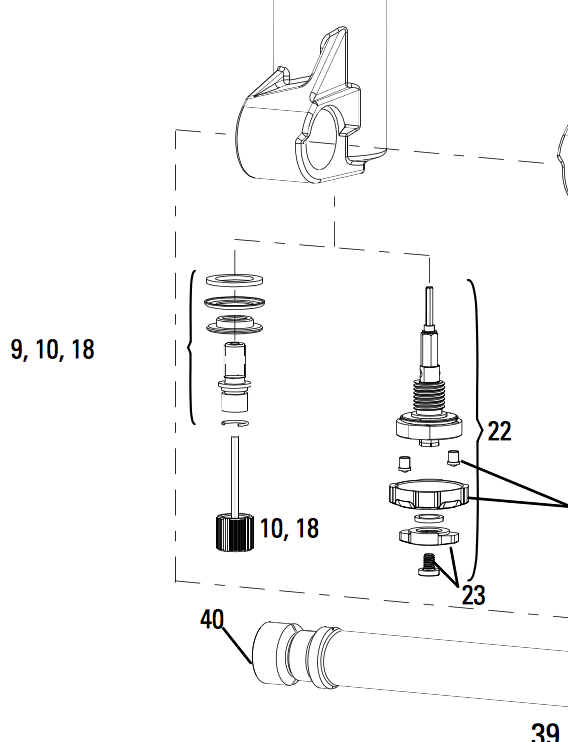

Habe dir mal ein Bild mit der Montagereihenfolge angehängt.
Zu dem Reduzierstück im Casting kann ich dir nur den Montagetipp geben:
Reduzierstück mit Schraube auf die Kolbenstange "Vorpressen" und dann montieren. idealerweise machst du auf das Reduzierstück ein Loctite für Welle-Nabe-Verbindung. Sonst kommts immer wieder raus.
Wie hier (ab min. 2):

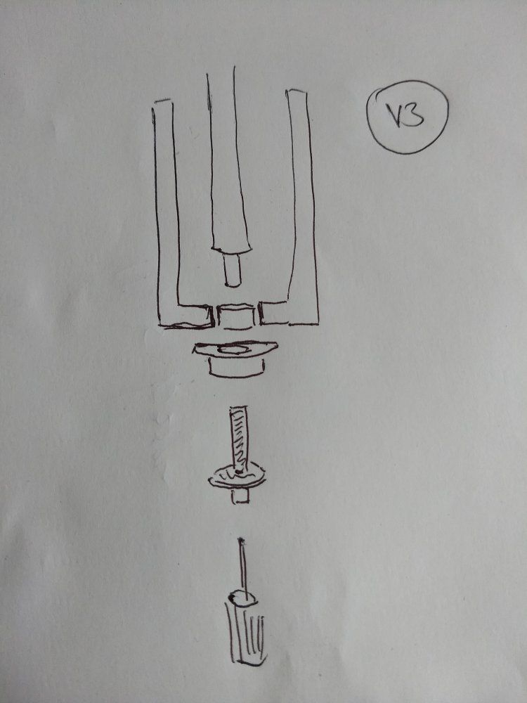

Hallo R@lle, das Problem ist aber das Reduzierstück im Casting was raus gefallen ist.
Ich habe hier eine Skizze angehängten. Also der Hut muss wie in meiner V2 an der Kolbenstange aufgepresst werden. Check.
Aber wen ich den wie in dem Video verkleben würde krieg ich ja kein Öl mehr unten rein zur Schmierung.
Der Hut liegt auch nicht Plan unten an und deshalb rutscht beim anziehen dieses Reduzierstück ständig ins Casting.
Das passt irgendwie alles nicht richtig.
Gruß Peter
P. S. Entschuldigt bitte das pic, bin schon auf Arbeit.

Die Reduzierung kommt auf die Zugstufenstange, wird dann ins Casting verschraubt, und dann kommt von aussen der "Hut" und Rest der Zugstufenschraube/Versteller.
Die Reduzierung kann man ins Casting einkleben, muss man nicht. Die bleibt dann eben bei der nächsten Demontage auf der Zugstufenstange.
Dafür ist die Reboundschraube zu kurz. Sie reicht dann nicht bis zur Stange. Die Hutunterlegscheibe war auch im Casting nicht außen.
Es wäre ja auch nicht dicht wenn du es so meinst wie auf der Skizze. Keine Kunststoffdichtung die das verschließt.
Das Reduzierstück aus dem Casting passt auch nicht vom Durchmesser auf die Zugstufenstange.

Natürlich muss aussen noch der Dichtring darunter, das versteht sich von selbst.
Es gibt zwei "Hüte".
Einer kommt auf die Hubstange der Zugstufe und adaptiert diese zum Casting.
Der andere "Hut" kommt von aussen ans Casting und adaptiert die Schraube und dichtet gleichzeitig ab.
Das wurde schon immer so bei der Boxxer gelöst. Übergangscastings gab es nicht.
Auf deinem zuerst geposteten Foto erkennt man leider sehr schlecht die Reduzierung.
Ist deine 14er Boxxer original oder kann es sein das die verbastelt wurde?

Da gibt es nur eine Schraube für. Ist ja ein Sonderding, hohlgebohrt und mit aufgeclipsten Sicherungsring für den Verstellknopf.
Sowas findest nur bei Rock Shox.
Check nachher nochmal die Reduzierung, die ist auch wie ein Hut geformt und hat auf der anderen Seite einen Einpass für die Hubstange der Zugstufe. Klemmt sich also darauf fest und dann nochmals im Casting.
In dem Video vom R@lle sieht man ab etwa 2:00min diese "Hut Reduzierung" und wie man sie verbaut.

Jein, Schrauben gibt es nur eine das stimmt. Aber sie wird in zwei Versionen verkauft mit Hutunterlegscheibe für außen und großem Dichtring und so wie meine.
Ich mache später bessere Bilder mit Angabe der Maße.
Dann sieht man das es nicht passt.... [emoji12]
Das Video von Ralle bezieht sich auf den Charger Umbau. Dabei wird auch die untere Schraube durch eine andere ersetzt. Das macht dann auch Sinn da sie das "viel" zu große Loch abdeckt mit der U-Scheibe.

So Jungs,
Danke für eure Hilfe. Habe jetzt den Zugstufenversteller aus meinem ersten Post bestellt. Die Schraube ist tatsächlich die selbe, jedoch die mitgelieferten U-Scheiben und Dichtung nicht. Diese passen nämlich wunderbar in das größere Loch, das durch Ausschlagen des Reduzierstücks entstanden ist. Anbei ein Bild der Einbaureihenfolge. Jetzt ist alles perfekt.
