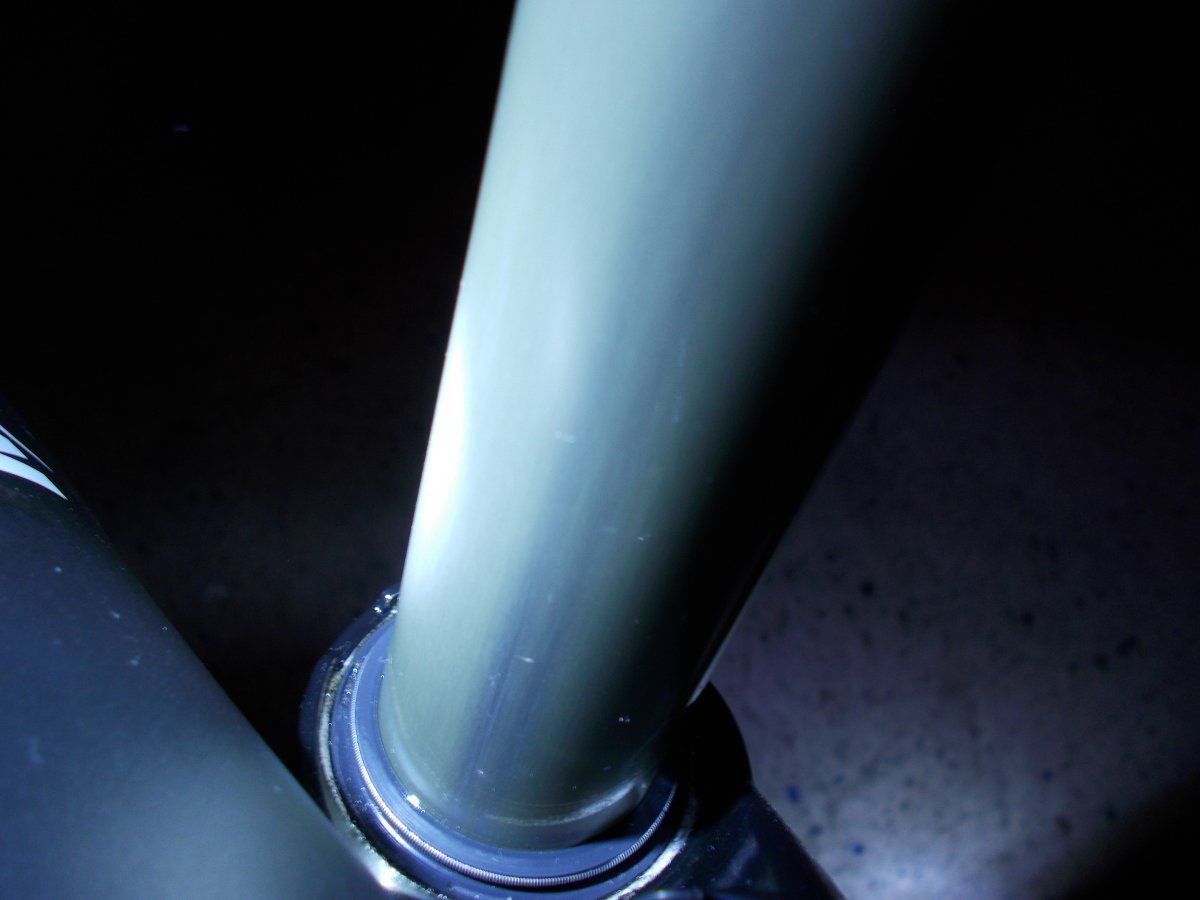

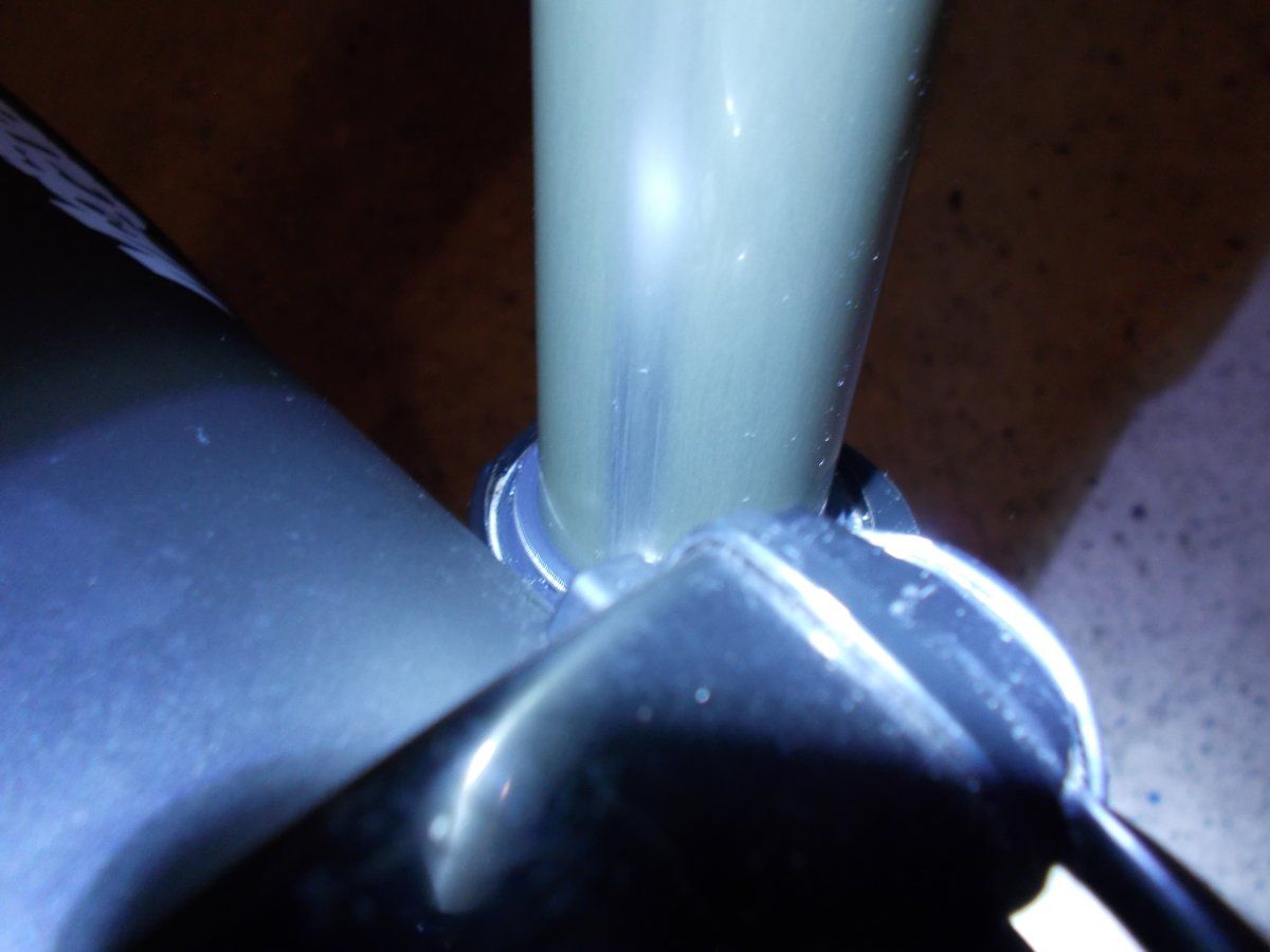

Servus ICB"ler
Ich habe ein Problem mit meiner R2C2 von 2012.
Am linken Standrohr sind binnen kurzer Zeit (drei Ausfahrten) Schleifspuren entstanden.
Ich denke das die Führungsbuchsen dafür verantwortlich sind. Die Gabel hat kein spürbares Spiel, der letzte große Service liegt 2 Monate zurück. Meine Erfahrung mit Federelementen hält sich noch in Grenzen.
Ist meine Vermutung richtig oder gibt es eventuell ein anderes Problem?

Servus ICB"ler
Vielen Dank für die Bemühungen.
Anhang anzeigen 642435 Anhang anzeigen 642436
Delle im Casting, sodass etwas dran schabt, Dreck in dem Staubabstreifer, kein Fett oder zu wenig Öl, Verunreinigung an den Dichtungen?
Jetzt hilft nur noch zerlegen, reinigen, Schleifen, polieren und sauber zusammenbauen.
