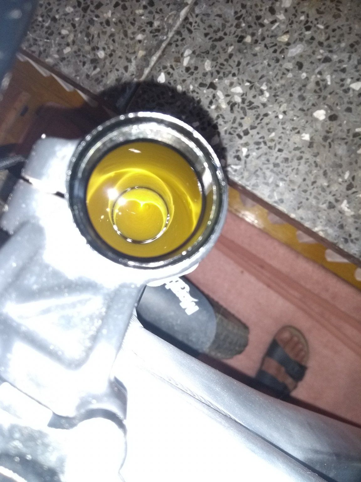

Habe beim Nachbarn noch einen passenden Ringschlüssel bekommen. Ergebnis: ~13cm von Standrohrende zum Öl und das Öl sieht so aus: IMG_20180514_203152063.jpg
Kommt auf dem Foto nicht ganz rüber, aber es sieht sehr trüb aus...außerdem scheint zu viel drin zu sein und ich denke das damals ordentlich gemacht zu haben. Sollte doch eigentlich klar aussehen?! Ergo: über die Kolbenstangendichtung der Zugstufe scheint immernoch Schmieröl (Fox Gold) reingedrückt zu werden. Oder wie seht ihr das? Überdruck hatte ich allerdings keinen beim Öffnen..das wiederum spricht ja dagegen..

Habe beim Nachbarn noch einen passenden Ringschlüssel bekommen. Ergebnis: ~13cm von Standrohrende zum Öl und das Öl sieht so aus: Anhang anzeigen 729440
Zerleg einfach die ganze Kartusche. Du brauchts einen Schraubstock und ein Sortiment von Ringschlüsseln bzw Engländer. Dazu eine Heißluftpistole (wegen dem Loctite).
Als Ersatzteile bestellst du die dichtungen beim IR-Dichtungsshop (größen stehen im Manual). Vergiss nicht, wieder frisches Loctite zu verwenden, sonst fällt dir (wie mir) etwas von der Druckstufe in die Gabel).
Dann tauscht du einfach alle Dichtungen, machst frisches (oder das Alte öl rein) und weiter gehts. Die MST ist unglaublich gutmütig und kann eigentlich nicht kaputt gehen.
Zwecks dem Schmieröl welches sich in die Kartusche drückt .... also wegen der Viskosität würde ich mir da weniger sorgen machen.
Wenns da 5ml auf die 300 (oder wieviel es auch immer sind) verteilt, wirst du den unterschied wohl kaum merken.
