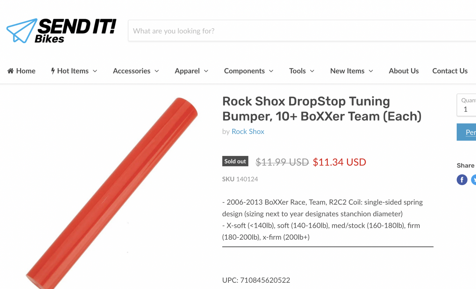

Was mir ebenfalls fehlt ist dieser Drop Stop Bumper. Scheint ein POM Stab zu sein, der in der Stahlfeder sitzt. Hat den zufällig jemand rumliegen und möchte mir den verkaufen?
Den Dropstop hat man früher normalerweise wegen zu grosser Progression raus genommen. Teste es erstmal ohne, fehlende Progression kann man auch über das Luftpolster auf der Dämpfungsseite anpassen.
Ist eh keiner drin, dachte nur wenn einer einen übrig hat, dann hätte ich den genommen. Danke für deine Aussage, so könnte ich zwischenzeitlich Sohnemann auch ohne fahren lassen.
Ich hatte mir die Schlüsselaufnahme von der Dropstop-Einheit versaut. Ist ja auch nicht viel, wo man anpacken kann. Ich habe die dann komplett ausgebaut. Diesen roten Pinöpel sollte ich auch noch rumliegen haben. Schreib mich an, falls du den haben möchtest. Ich habe durch den Umbau auf 27.5" auch noch das 26" Casting liegen ;)

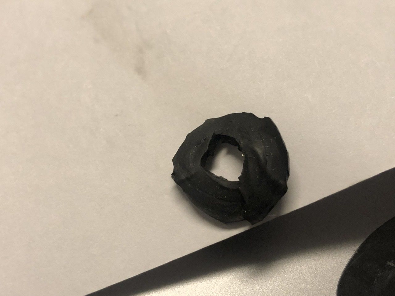

Ich hab alles wieder zusammen, nachdem einige Ersatzteile geliefert wurden. Gewinde vom Bottom Out Adjuster musste ich nachschneiden, vernudelte Madenschrauben ausbohren und durch neue ersetzen.
Nun ist alles wieder fit, bis auf ein kleines Problem. Die Druckstufe leckt Öl, wenn man die Gabel umdreht. Ist jetzt nicht übermäßig und super schlimm, soll aber nicht so bleiben. Ich habe den Druckstufe einsteller für LSC und HSC zerlegt. Der LSC Knopf, die Schraube und eine dazugehörige Dichtung scheinen das Innenrohr abzudichten. Jetzt isses aber so, dass einer der Vorbesitzer wohl ne eigene Dichtung geschnitzt hat. Erstellt kann man das nicht nennen bei der Ausführung, das ist wirklich nur geschnitzt.
Weiß jemand von euch, wo man diese Dichtung separat herbekommt?
Im Teilekatalog ist sie nicht einzeln geführt.
Flach, rund, 1 mm dick ungefähr.
Das heißt Druckstufeneinheit zerlegen?
Hatte sie heute schon weitgehend auseinander, da die LSC auf Anschlag war und sich nicht mehr regen wollte. Wäre jetzt technisch nicht so das Problem. Allerdings bräuchte ich da ein bisschen Hilfe, wo ich schauen müsste.
