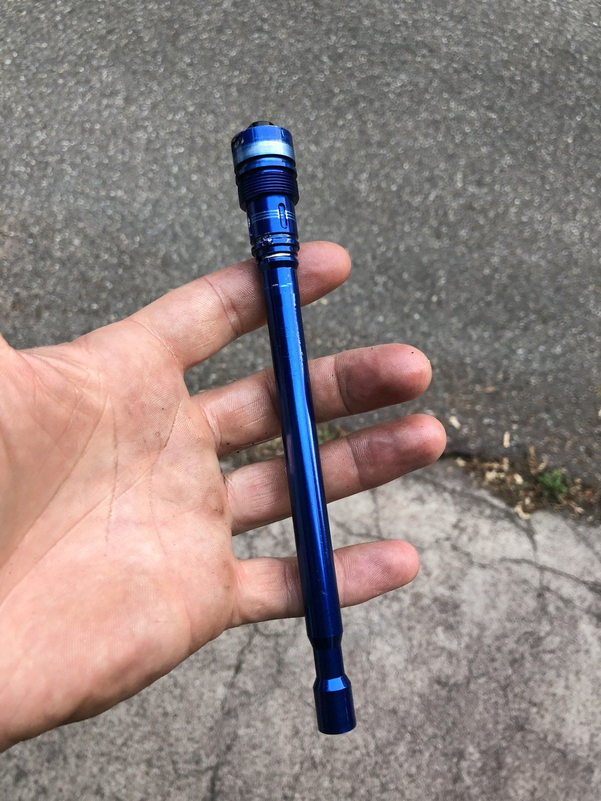

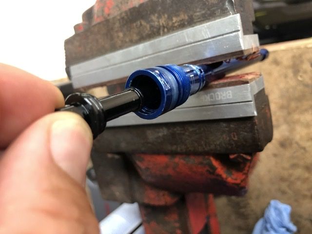

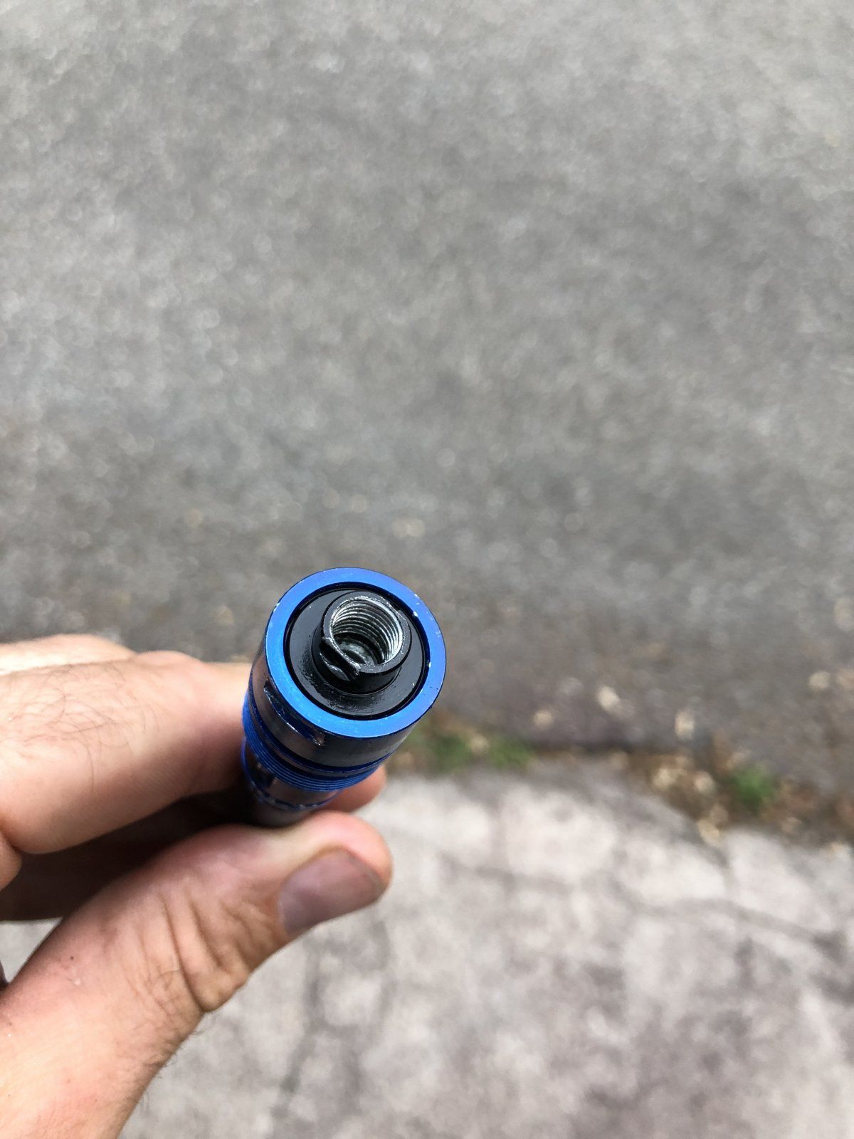

Weiter komme ich nicht. Der LSC Schaft sitzt noch im Gehäuse und ich habe keine Ahnung, wie ich den da raus bekomme. Hat jemand einen Tipp? Habs mit drehen, ziehen (Zange am Kopf), klopfen (Inbus auf den 6-Kant des Schafts unten) versucht. Hat sich nix bewegt.
Jetzt ne Explosionszeichnung von der Druckstufeneinheit, das wärs.

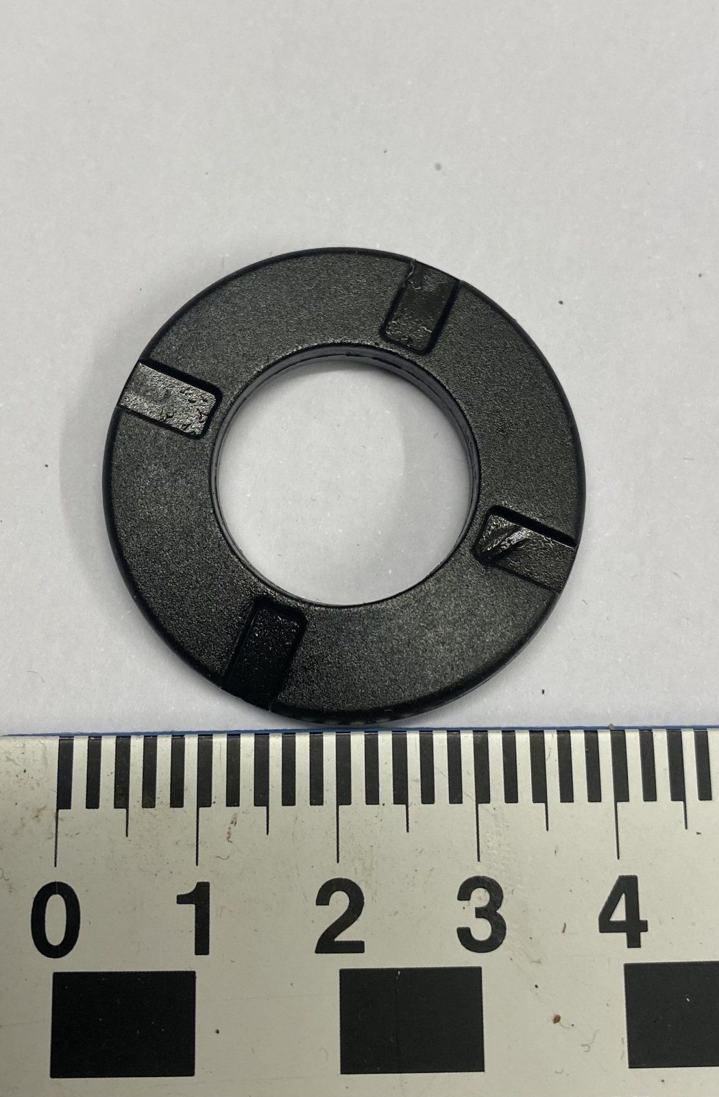

Ich habe heute meine Boxxer Team, aus dem Jahre ca. 2017, auseinander genommen.
Dabei fiel bei der Dämpfungsseite diese Gummischeibe heraus.
Auf Explosionszeichnungen finde ich diese nirgends. Wohin kommt fie genau?
Edit: Doch noch gefunden, wohin das kleine Scheisserchen gehört.
