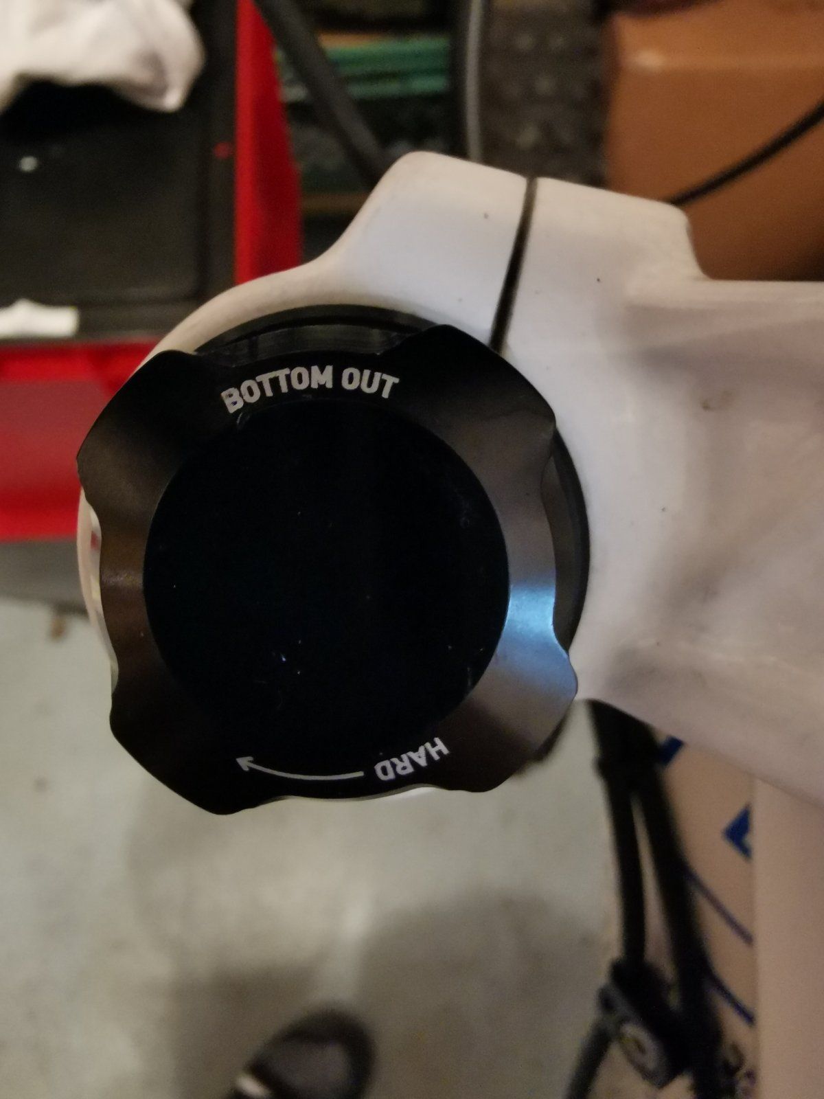

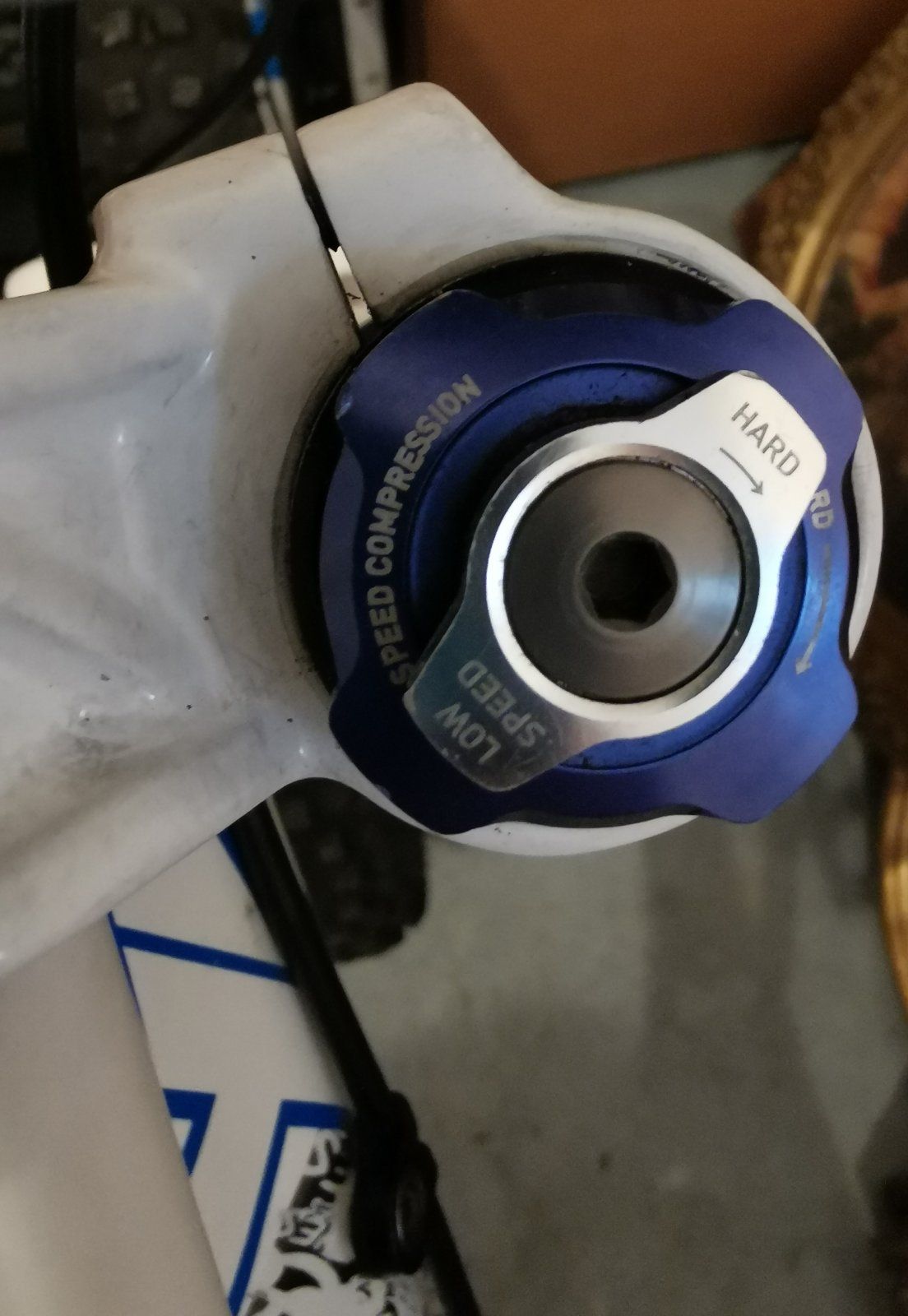

Servus Jungs.
Kann mir einer von euch sagen, was ich tun muss, um die Feder meiner Boxxer R2C2 2011 zu wechseln?
Ich finde immer nur Anleitungen, wo die Boxxer links einfach nur eine Krone zum Aufschrauben hat, allerdings ist bei meiner keine Krone/Mutter sondern eine Einstellung "Bottom out". (siehe Foto)
Wie muss ich hier vorgehen?
Grüße
Das ist ein angeschraubter Knopf. Seitlich ist eine kleine Madenschraube. Die lösen, Knopf abziehen und darunter ist der Sechskant der Verschlussschraube.

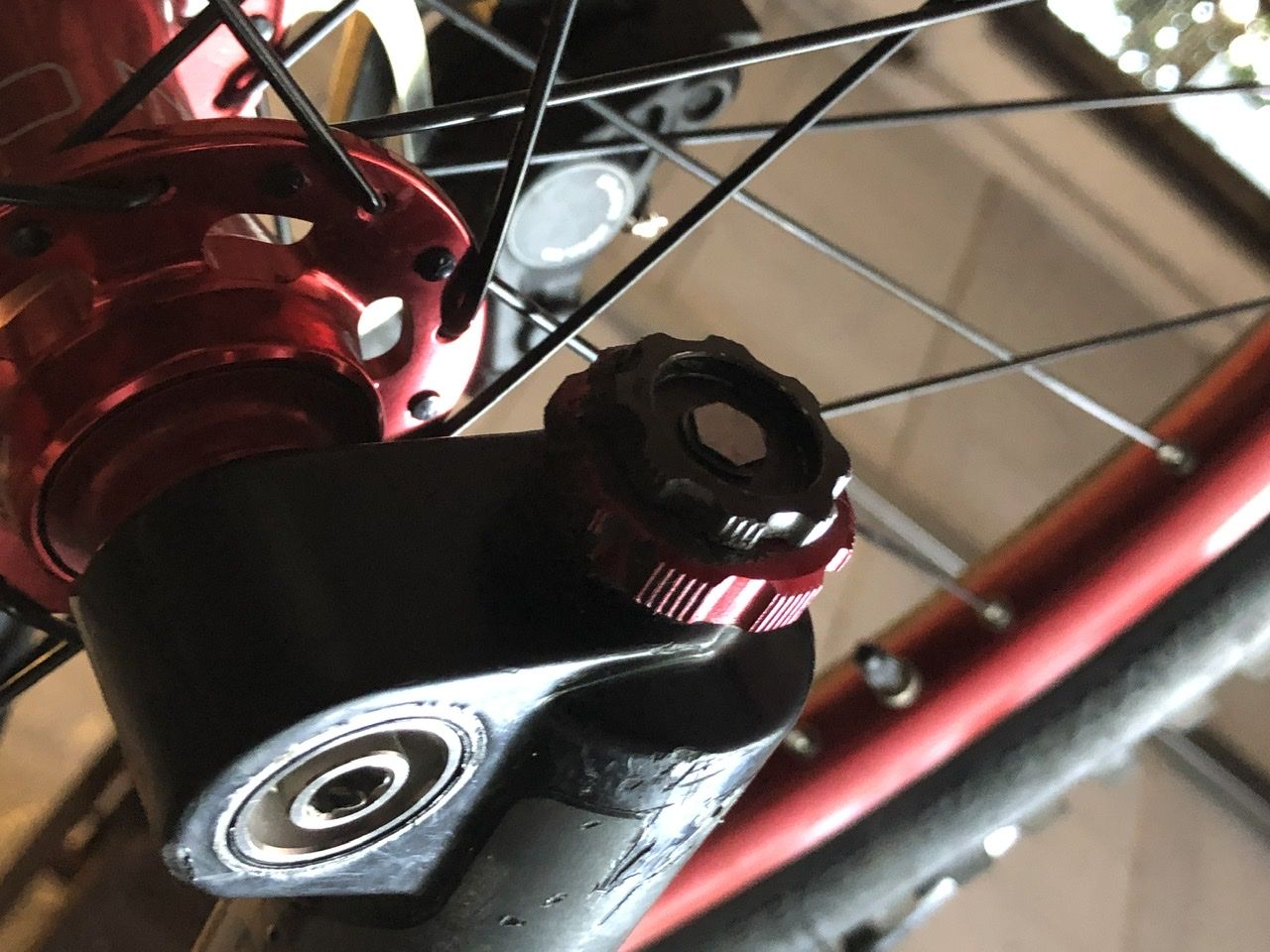

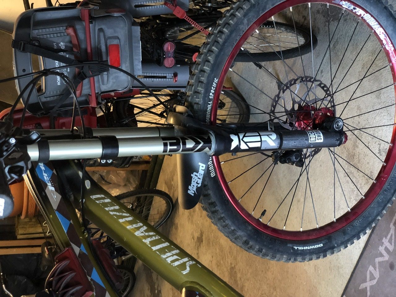

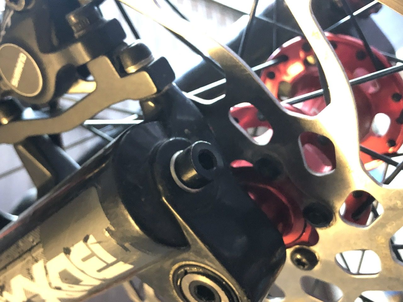

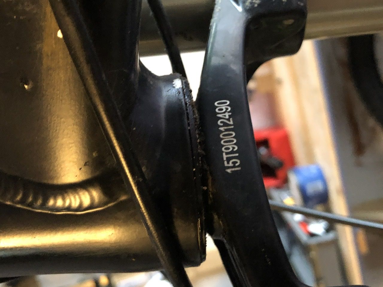

Guten Morgen!
Ich brauche ein wenig Hilfe bei der Identifizierung meiner Rock Shox Boxxer. Ich habe das Bike gebraucht gekauft und kann mit der Seriennummer über die Trailhead App nichts herausfinden.
Ich möchte einen großen Service machen und bräuchte ein Service Manual.
Könnt ihr mir sagen, welches Baujahr und welches Modell es ist? Danke vorab!
