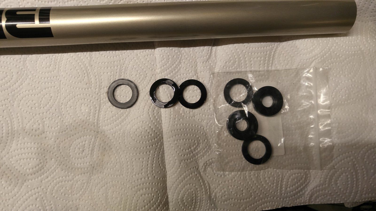

Guten Morgen, liebe Gemeinde :)
ich hab gestern meine Boxxer Team von 2010 mal auseinandergenommen. Auf der Dämpfungsseite (also im rechten Rohr) haben sich drei schwarze unterlegscheiben aus Plastik im Rohr verdreht. Ich vermute mal, dass das Shims sind. Wundert mich nur ein wenig, weil die in etwa so aussehen, wie die Scheiben auf der Federseite. Sind die essenziell wichtig? Dürfen die da überhaupt drin sein? Dienen die vielleicht auch nur dazu, dass die Kolbenstangen nicht aufeinanderschalgen? Ich hab im Manual von Sram dazu nichts gefunden.
Und: Ist das tatsächlich so, dass in meinem Modell keine Filzringe unter den Staubabstreifern sind? Klingt irgendwie contraproduktiv, zwecks schmierung.

kannst du mal ein Foto machen von den 3 Ringen ? Shims aus der Dämpfung sind aus Metall, was du beschreibst klingt eher nach den Vorspann Spacern auf der Feder Eite.... .
Hast du noch die grauen Staubabstreifer ? Wenn ja, die haben noch kein Schaumstoff öl Reservoir, sonder an der Stelle sitzt die Öldichtung,(schwarz) darüber dann der grauer Staubabstreifer.

Danke für deine Antwort. Wegen der Unterlegscheiben-Shim-Vorspanndinger: das War auch meine erste Vermutung. Als ich das Rad (gebraucht) gekauft hab, war beim Einfedern immer ein knacken zu hören. Der gute Dude hat mir dann noch eine Scheibe auf die Federseite gelegt. Die Gabel war kurz vorm Verkauf noch im Service und wurde mit dem Knacken wieder rausgegeben und danach nicht mehr beansprucht. Ich vermute jetzt einfach mal, dass der Azubi / HiWi / Wer-Auch-Immer das so Verbrochen hat. Ich lass die jetzt einfach raus und fertig. Da sollte sich ja in der Performance was (positiv) tun, was die Dämpfung angeht. Und ja: sind noch die grauen Abstreifer. Dann ist ja jetzt alles klar und ich kann morgen wieder zusammenbasteln. Ist ja kein Hexenwerk.

Die 2010er boxxer hatte für die Federlänge distanzscheiben, damit die Federn, wenn sie zu kurz sind, nicht klappern. Das sind keine shims im Dämpfungssinne und hat mit positiver performance oder negativer sicher nix zu tun, schon gar nicht mit Dämpfung. Das ist die Federseite, in dem Fall eine aus Stahl. Die Dämpfung steckt frecherweise im anderen Rohr. Die Federn klappern halt ohne die spacer falls Luft zwischen top cap und Feder da ist , wer’s mag.... das ist im Manual beschrieben, einfach den Abstand zum Ende des Rohrs von der Feder messen und die richtige Anzahl spacer unterlegen, damit sie nicht klappert aber auch nicht unnötig vorgespannt ist.
Ich würde empfehlen direkt auf Dichtungen mit Öl Reservoir um zu bauen. Performance Verbesserung dadurch würde ich sagen liegt bei gut 30% oder mehr.
Um deine Feder sollte oben, mittig und unten jeweils ca 5cm schrumpfschlauch sein, der dafür sorgt, dass Geräusche vermindert werden.
Die Sache mit den Spacern für die Feder wurde schon beschrieben.
Die Ringe, die du gefunden hast könnten der Durchschlagschutz sein. Damals hatten die boxxer Gabeln noch zusätzlich solche Elastomere mit drin. Wurde von vielen entfernt, weil es ein plötzlich hartes Ende war was sich sehr unangenehm angefühlt hat

Die Plastik-Ringe waren auf der Dämpfungsseite und lagen so juddeldidei im Rohr. Beim Ausbau waren die sogar im Rohr verdreht. Also nicht in axialer Flucht mit dem Rohr. Weil das Öl jetzt nicht mehr an den Ringen vorbei muss, die ja irgendwie zufällig liegen können, schätze ich mal, dass die Dämpfung jetzt 'besser' funktioniert. Hat mit der Feder ja erstmal nichts zu tun, wie das Öl in der Dämpfung fließt. (Jaaa, wenn die Feder nicht wäre, würde die Gabel nicht wieder ausfedern. Schon klar.)
Das Klappern / Knacken auf der Federseite wurde ja direkt beim Kauf behoben. Die Federseite habe ich auch schon ein-, zweimal offen gehabt, um die Feder zu tauschen. Da passt alles. Auch mit dem Abstand zur Rohrkante. Sobald ich das Öl habe, wird wieder alles zusammengeklöppelt.

Ich war halt nur verwirrt, weil ich die Scheiben an Stellen gefunden habe (Dämpfungsseite), die da nach meinem Verständnis nicht hingehören.

Stimmt. Ein Bild habe ich noch nicht geschickt. Dann aber jetzt. Wie man sehen kann, sind die öligen Scheiben aus dem Rohr identisch mit den Neuen in der Tüte. Bei dem letzten 'Profi-Service' der Gabel muss der Artist, der die Gabel gewartet hat, die Scheiben in die Dämpfungsseite geschmissen haben. Frei nach dem Motto: "Ups, da ist ja noch was über. Wo lasse ich das nur?"

Wenn ich raten müsste sind:
1. die Scheiben mit dem kleineren Loch die Spacer für die Federseite auf der Feder (unter Topcap)
2. die mit dem großen Loch sind die Abschlussscheiben für den Einsteller der Zugstufe (rot unten). Von diesen kommt eine! zwischen den goldenen Grundeinsteller der den Kolben im Casting hält und Casting selbst. Siehe Seite 16 Bild 8:
https://www.servicearchive.sram.com/sites/default/files/techdocs/boxxer_team_en_b1.pdf
