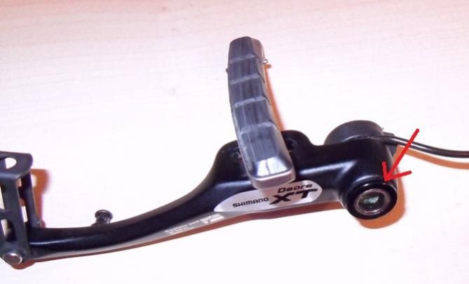

War heute ordentlich im Schlamm unterwegs und nun ist einiges an Sand im Getriebe, den ich gerne entfernen möchte. Die Bremse knarzt, so dass es mir in der Seele weh tut, nur ich komm in den im Bild gezeigten Zwischenraum nicht ran. Ist das überhaupt möglich und wie mach ich mir diesen Bereich zugänglich?

Hallo Trojus,
ich bin da immer so vorgegangen...
zuerst ganz normal reinigen(Wasser+Spüli).
Dann billiges Öl in den Zwischenraum geben und das Gelenk immer hin und her bewegen.
Der Schmutz wird dann so nach und nach nach außen befördert.
Eventuell mehrmals wiederholen, und alles wieder sauber wischen.
Gruß
Tomas
Danke für den Tipp.
Aber öffnen lässt sich dieses Gelenk nicht oder? Der auf dem Bild 2 zu sehende schwarze Konterring scheint mir aufgepresst worden zu sein. Ich wollte an dem jetzt auch nicht zuviel Gewalt verüben und hab mich ebenfalls für eine Alternativlösung entschieden: DIe Zahnbürste. Deinen Tipp versuch ich auch nochmal,
