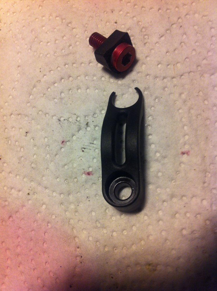

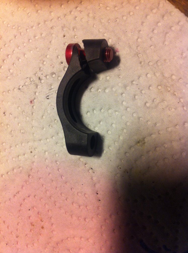

So mein Brake Force One "Abenteuer" geht weiter ;) ...
Habt ihr so etwas schon mal gesehen?
Anhang anzeigen 331239 Anhang anzeigen 331240
Trotz Drehmomentschlüssel!
Ich hatte es beim Fahren nicht gemerkt erst als ich das Rad gestern von Wandhaken genommen haben.
Theoretisch ist auch möglich das es ein "Transportschaden" ist. Hatte zwei Räder übereinander hinten im Kombi.

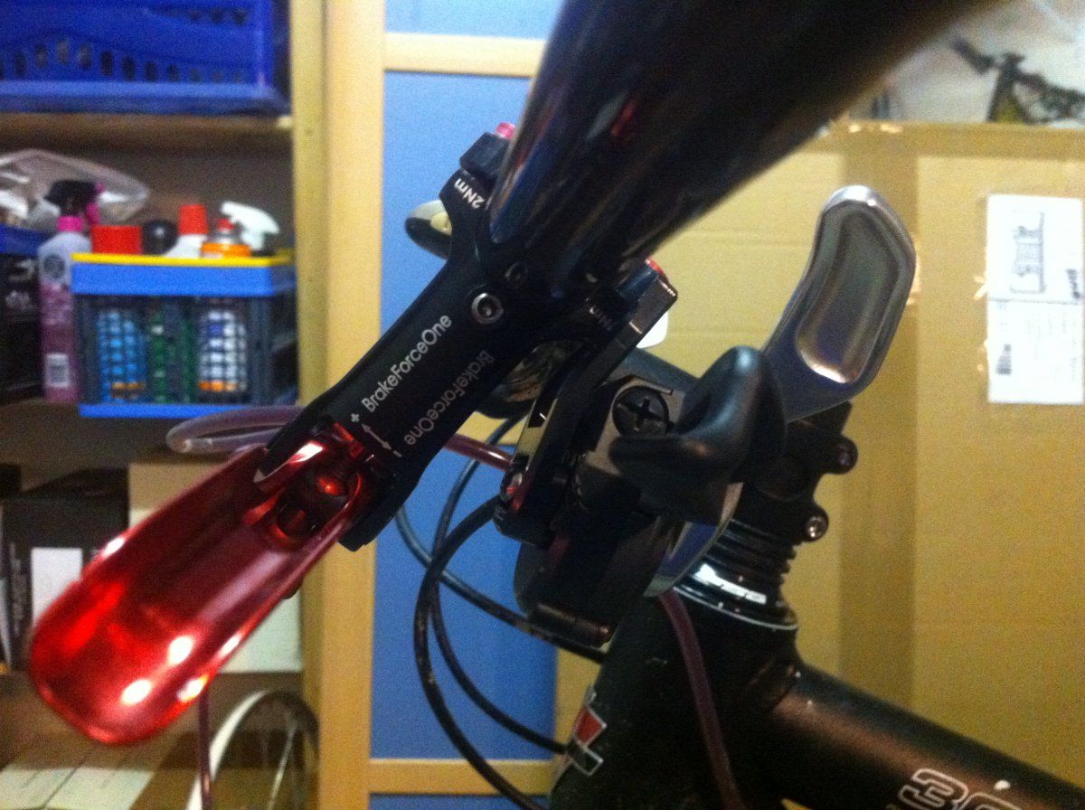

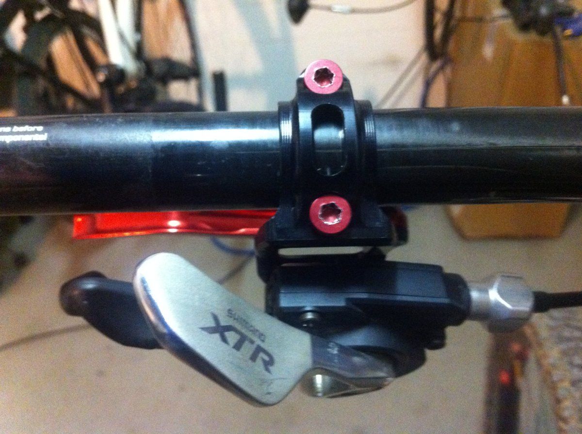

Jetzt habe ich Hope Hebelklemmen Tech / Tech Evo für Shimano XTR Schaltgriffe montiert.
Passt übrigens ;)
Anhang anzeigen 331242 Anhang anzeigen 331243
Eigentlich ist der Adapter zu viel angewinkelt.
Mal schauen wie es sich beim fahren anfühlt...
Dem Leichtbau - Gedanken entsprechen die Dinger auch nicht unbedingt.
Mann können ihnen aber durchaus noch mit einer Feile zu Leibe rücken.
