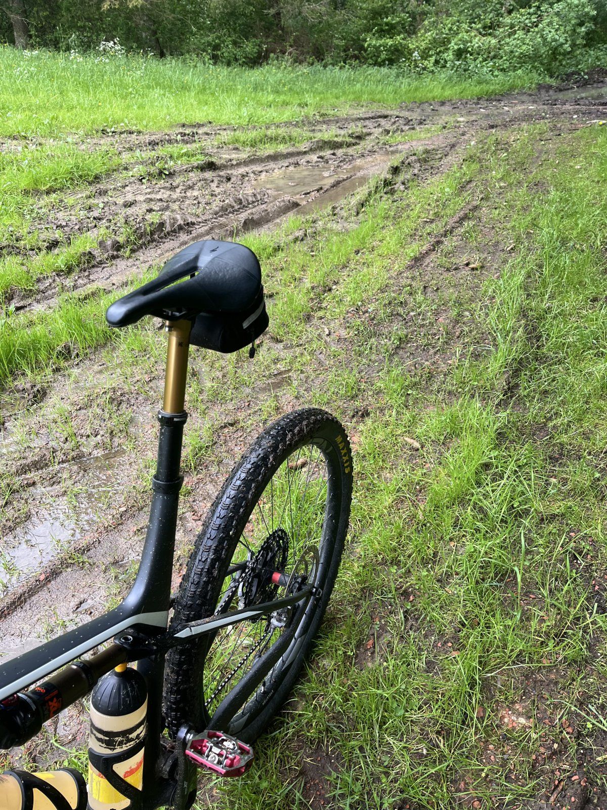

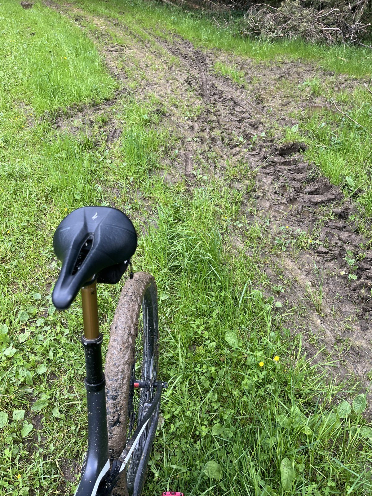

Für die Kategorie find ich den Aspen eigentlich einer der besten bei Matsch, bin immer wieder erstaunt wie viel Traktion und Seitenhalt das minimalistische Profil bietet
Auf Bild 1 bin ich extra mal schräg durch die ganzen, Rinnen gefahren, Untergrund ca 10cm tief und und sehr weich, hatte kaum Schlupf, der Uphill geht ca. 400 m mit durchschnittlich 13% Steigung, bin da wirklich ohne Mühe hoch gekommen, nur an den ganz schmierigen Stellen war leichter Schlupf auf dem Hinterrad, aber nie so daß mal ein Pedal ins leere ging.
Bin am dem Tag extra mal die schlechte Linie gefahren um den Aspen bei den Bedingungen zu testen.
Top.
Aber was macht das Reisegepäck da am Sattel bzw Sofa 🍻
