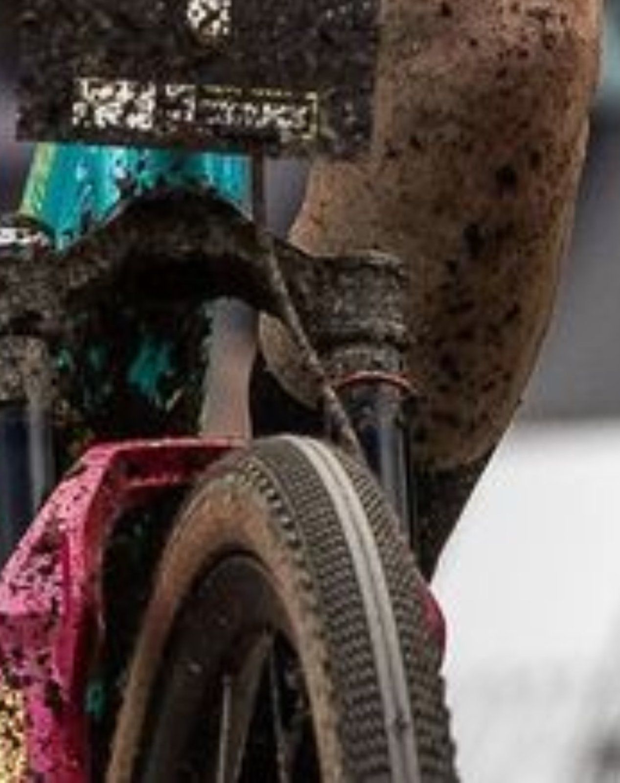

Dazu erinnere ich gerne noch mal an das Schneeregen Rennen in Haiming letztes Jahr. Sehr schmierig, teils matschig. Stigger hat auf FT/FT T7 gewonnen. Indergand war mit 2x Aspen 2,4 WT Dual unterwegs
Der Aspen hat zwar nur ein minimales Profil, welches sich aber quasi nicht zusetzt.
Dass der Aspen bei solchen schmierigen und nicht zu tiefen Bedingungen mit nassen Wurzeln und Steinen eine Macht ist, wurde ja schon paar Mal geschrieben 👍🏻

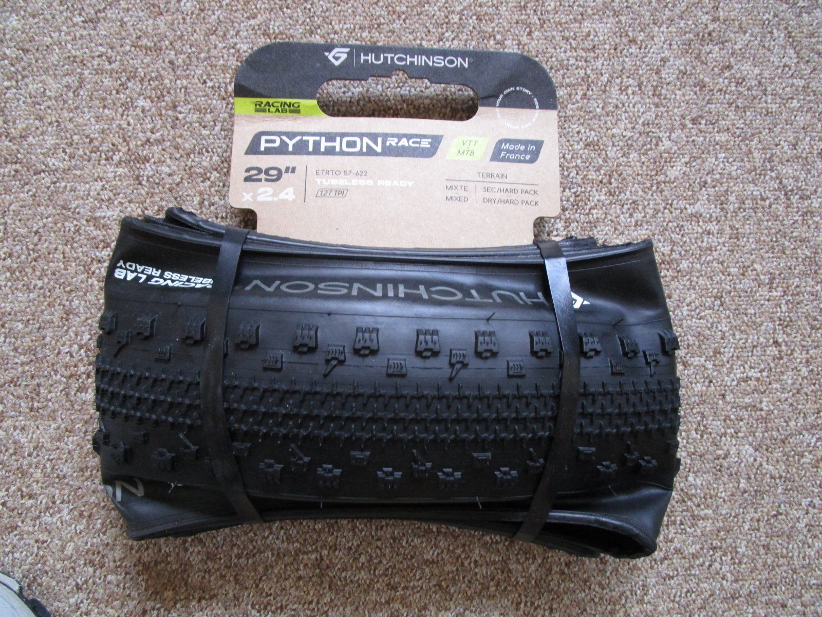

Tubeless Montage war absolut problemlos
guter Rundlauf

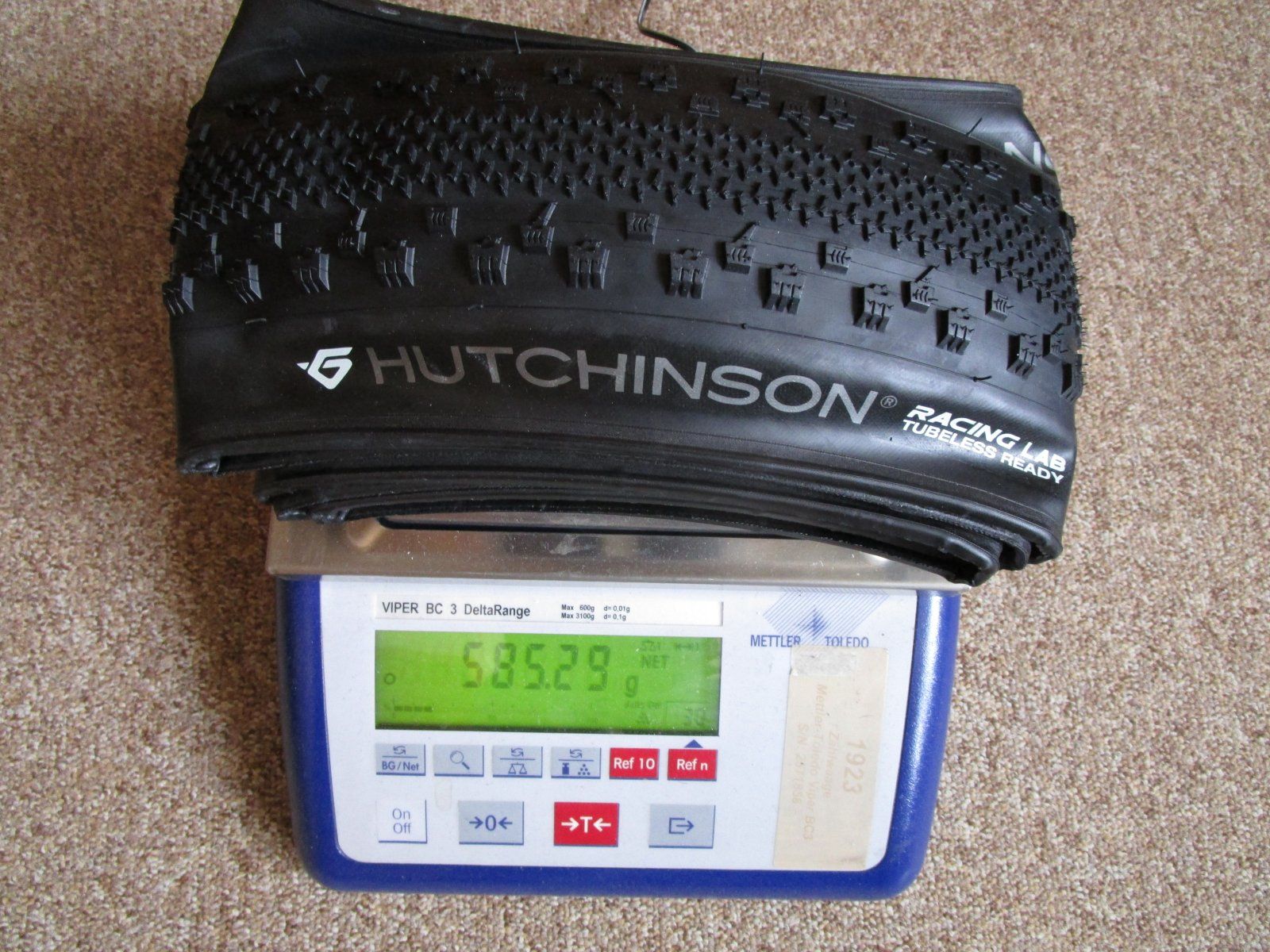

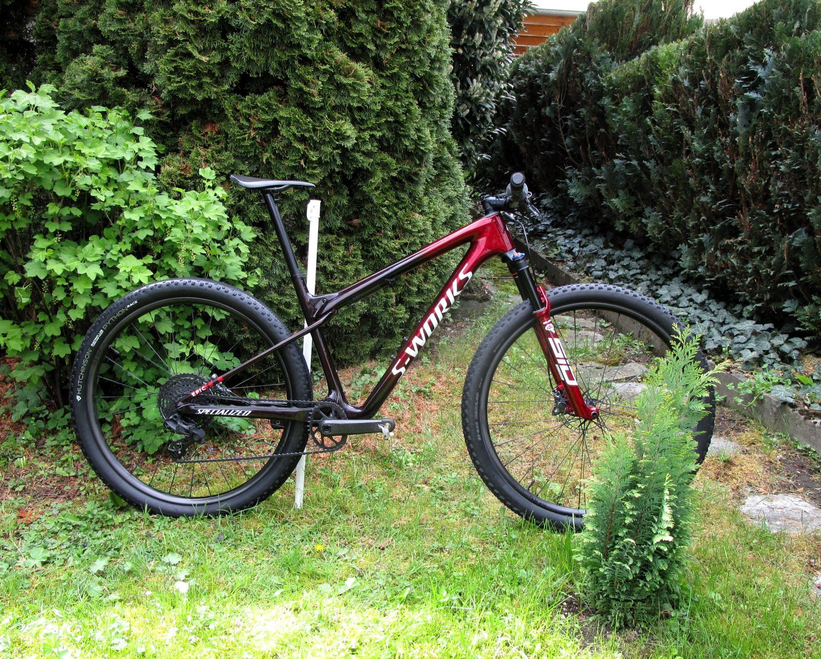

Breite direkt nach Montage auf Felge mit 30er IW und zunächst 2bar Druck um zu "weiten" 60,11mm
Karkasse ist nach meinem Empfinden stabiler als vom Kenda Rush TR oder vom Saber und auf jeden Fall deutlich stabiler als vom TB 2,25 in der LS Version(die ich sehr gut kenne)
Bisher hab ich nenn positiven Eindruck von dem Reifen
Update zum Reifen:
nach 24 Stunden mit 2bar (er hat den Druck gehalten) die Breite nun bei 61,23mm.
Nach ein paar Ausfahren(mit angepasstem Luftdruck) und dem walken der Karkasse kann da wohl noch etwas dazukommen.
