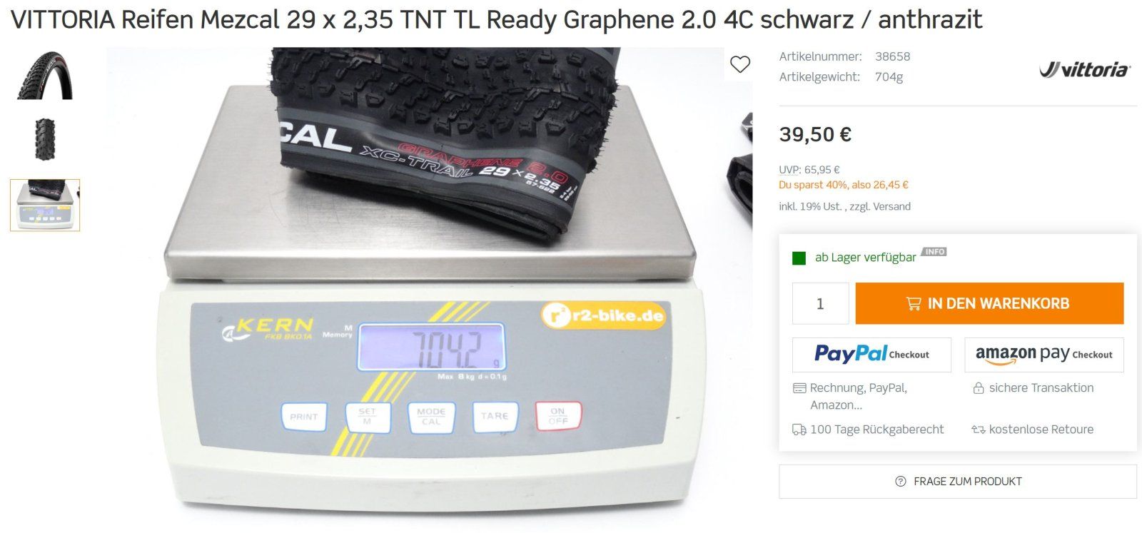

Mezcal TNT 2.35 ~700g.
Sehr gute Pannensicherheit, guter Kurvengrip und rollt gut.
Der Reifen hat sich bei Ultra-rennen bewährt, bei den Tour Divide 2023 war über 50% des Fahrerfeldes auf Mezcal unterwegs.

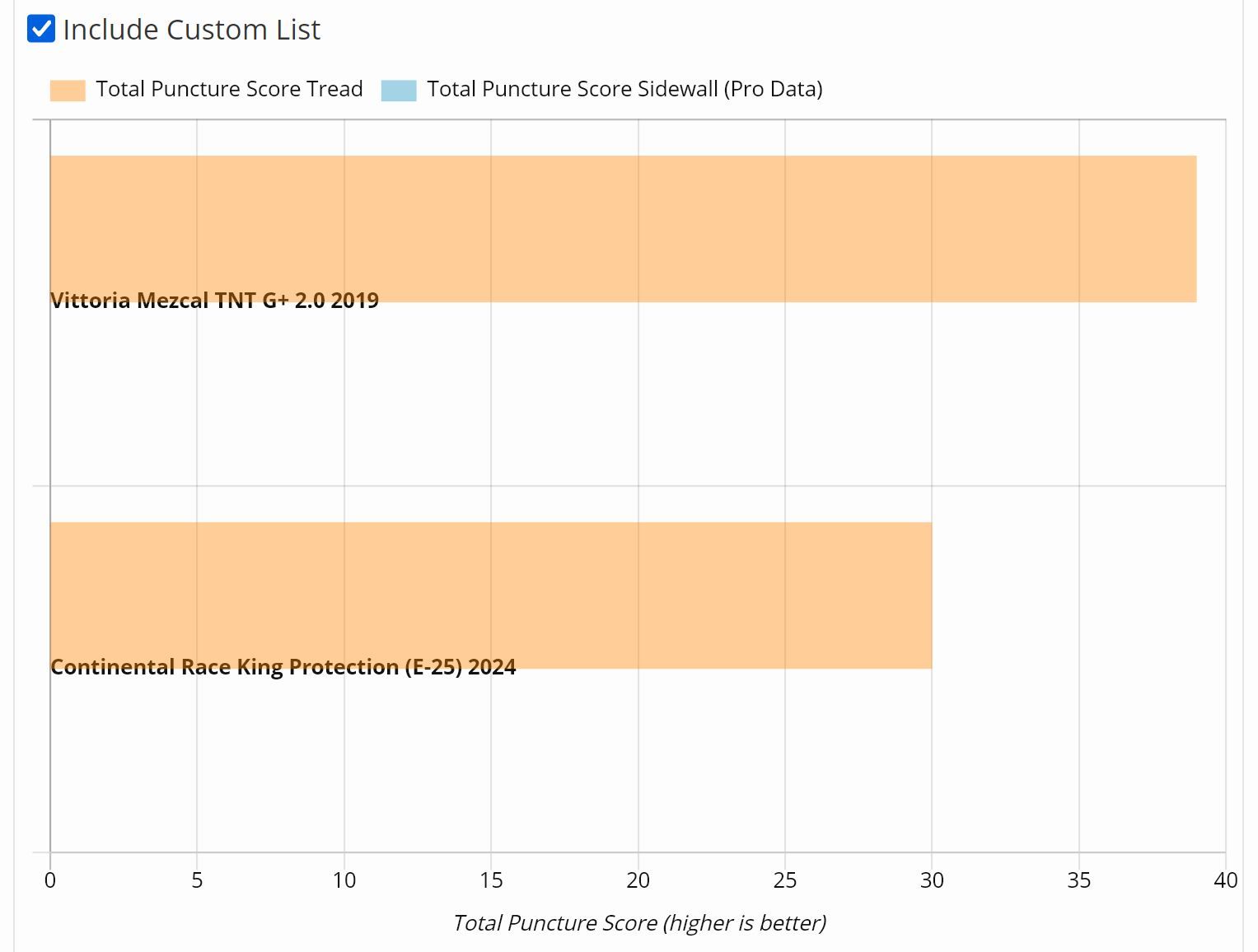

Für geringeren Rollwiderstand und weniger Gewicht könntest du am Hinterrad den Race King Protection fahren, büßt dafür aber an Pannensicherheit ein. Der Race King ist ein super Roller.

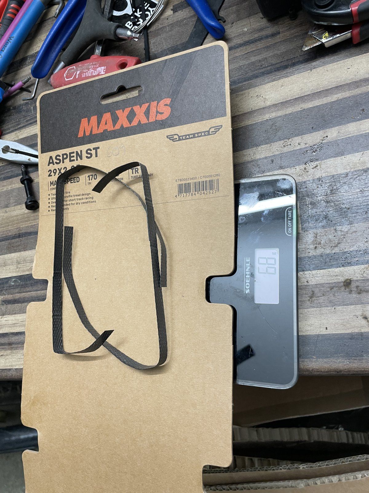

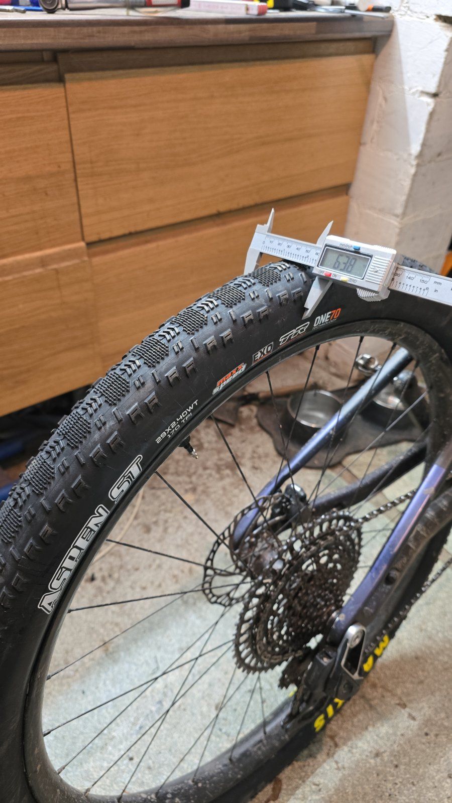

Wieso bekommst du immer die leichtesten, daß unsere Waagen gleich sind weiß ich von dem Aspen den ich dir mal geschickt hab.
hab jetzt mal 4 Stück bestellt, 2 so wie du und 2 mit dem normalen Profil, alle um die 760g mit Verpackung das kann doch nicht sein, sind dann alle 4 wahrscheinlich so um die 730g
Dummenglück 🤪🍺
Aber die Verpackung war doch über 60?
Edit 68
