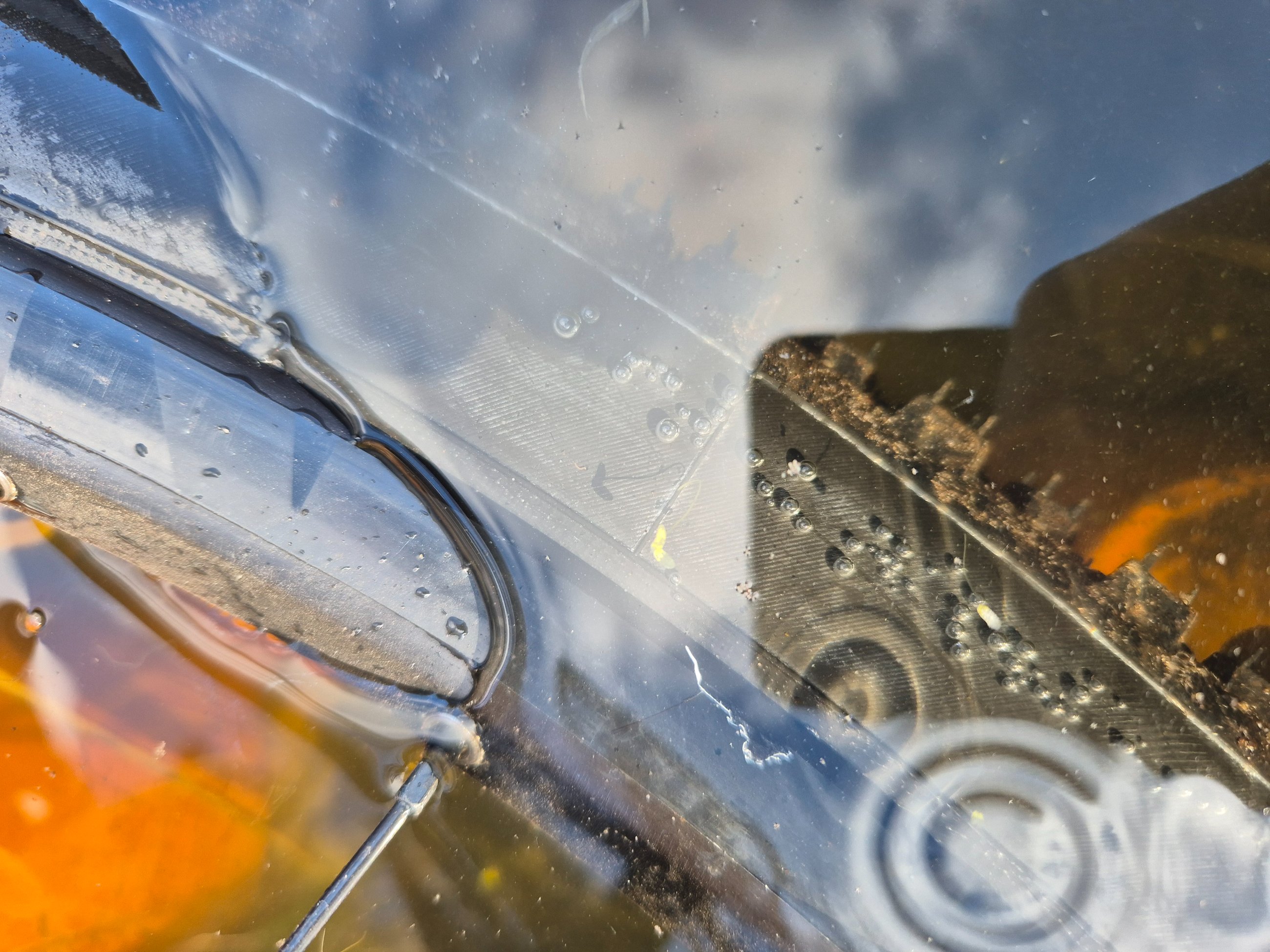

Habt ihr ein Tipp wieso ich meine Vittoria Mezcal und Peyote am Hardtail nicht dicht bekomme?
Nach ca 2-3 Tagen Standzeit sind sie von 2bar auf 0,2bar abgefallen, ich nutze die Milkit Dichtmilch.
Was ich nicht ganz verstehe, wie kann ein LRS nach 200km immer noch undicht sein, hat nicht die Dichtmilch die Aufgabe genau das zu verhindern, auch kleinste undichtigkeiten zu verhindern, wie können dann weiterhin undichtigkeiten vorliegen? (120ml pro Rad)
Oder kann die Dichtmilch nur größere Beschädigungen abdichten? 2-6mm?
An meinem anderen Rad hatte ich die Mary und Albert auf DT Swiss Felgen und die waren von Anfang an dich, da bin ich hoch zufrieden gewesen mit der Milkit Milch.

Da kann man(n) ne Doktorarbeit drüber schreiben. Ich montiere meist ohne Milch und das zeigt, obs irgendwie hält. Manche 30er Felgen mögen 32er Band, mache 2 Lagen, manche nen Regentanz. Ventile kann man nen Abend drüber diskutieren und ne Kiste Bier leeren.
Aber die Milch sollte flüssig und ausreichend sein, dass Löcher abgedichtet werden und nicht für die Montage. Nehme immer 60ml Stans mittlerweile

Meine Erfahrungen mit Milkit und Mezcal/Peyote sind auch nicht unbedingt positiv. Auch ständiger Luftverlust, aber nicht von Anfang an und mittlerweile geht es wieder. Mit der Silca Dichtmilch habe ich bessere Erfahrungen mit der Reifenkombi gemacht
Zur Not Reifen runter, mit Scheuermilch innen ausreiben, um eventuell verbliebene Trennmittel runter zu bekommen.
Dann innen mit Dichtmilch einbürsten und trocknen lassen, dass gegebenenfalls 2 mal.
Ich persönlich halte von der Millkit Milch nichts, da die sich immer wieder durch Flüssigkeit anlöst, andere Milch trocken aus und bildet eines dichten festen Film.

Das hatte ich auch bei meinem Peyote 2.4 (Tanwall), zum Glück nicht so schlimm wie bei dir. Allerdings trat auch etwas Latex aus den Seitenwänden aus, seit ich mit Joe's No Flats angefangen habe (60 ml/pro Reifen), zum Glück habe ich damit keine von diese Probleme mehr, sie halten jetzt auch einen viel besseren Druck.

Milkit ist nicht zu empfehlen. Die dichtet weder Löcher noch Flanken und unterwandert sogar das Felgenband.
Meine Empfehlung wäre WTB Dichtmilch.
Hält lang, dichtet super und kann ohne große Rückstände wieder entfernt werden. Die enthält außerdem im Gegensatz zu Stans kein Ammoniak, von dem viele Hersteller abraten.
Ich glaube da hat auch jeder seine Vorlieben, ich habe z.b mit DocBlue schlechte erfahrungen mit Undichtigkeiten, andere loben die Stans, was ja das gleiche ist, in den Himmel.
Milkit war in den ganzen Tests und im Forum immer vorn dabei, deshalb habe ich die probiert und am Ebike mit Enduro Reifen ist das top.
Vielleicht liegt das Problem an den dünnen Reifen das da Milkit nicht gut funktioniert.
WTB kenne ich gar nicht; hatte aber mit der Stans auch nie Probleme (seit 10+ Jahren). Habe viele durchgetestet, die dickflüssigen taugten mir unverdünnt nix, vor allem unterwegs (hab die dann mit irgendwelchen Flüssigkeiten von Bier bis trinkflaschenbrühe verdünnt).
