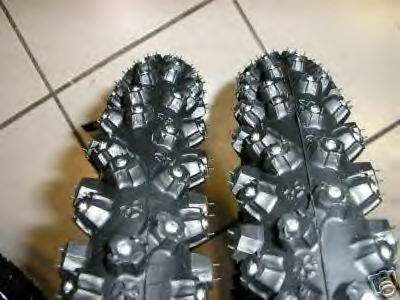

Hi,
ich fahre den Hakka WXC 300 und bin extrem zufrieden. Im letzten Jahr hat er bei über 2500km nur einen Spike verloren. Der Reifen ist leicht, rollt einighermassen gut und auf die Breite kommt es nicht so sehr an. Mit 5mm mehr oder weniger sackst du auch nicht mehr oder weniger ein. Gummi ist genug am Mantel, so dass man auch mit recht wenig Druck jahren kann. Durch die Spikes hält er extrem gut auch auf Wurzeln.
Vergleich auch mal die Arten der Spikes. Ich habe mir im Shop den Hakka, den Schwalbe Ice Spiker und einen von Conti angeschaut und der Hakka sah am besten aus. Mit Abstand. Ich kann den Reifen auch bei dem Preis nur Empfehlen.
/Deer_KB1
Das Profil sieht schon derb aus, lässt auf gutes Vorankommen im Schnee hoffen.
