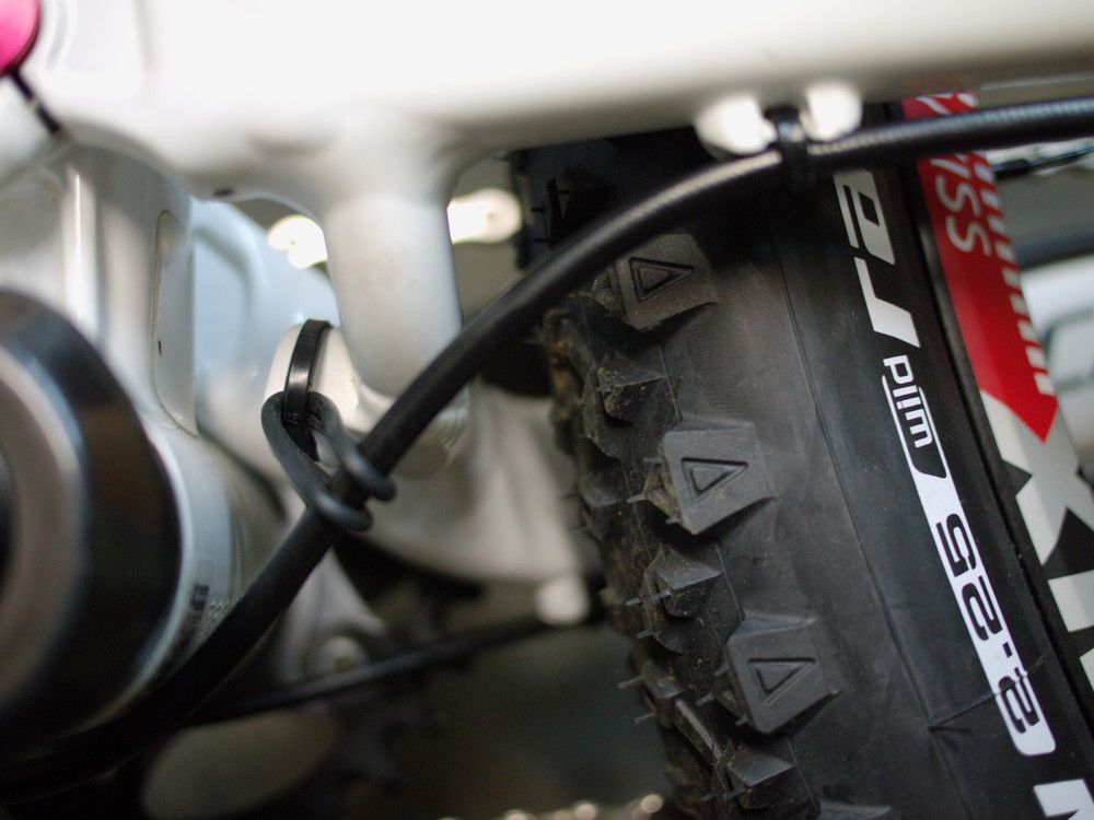

Seit vorgestern vorne einen 29x2.25er RoRo mit 489 Gramm :)
