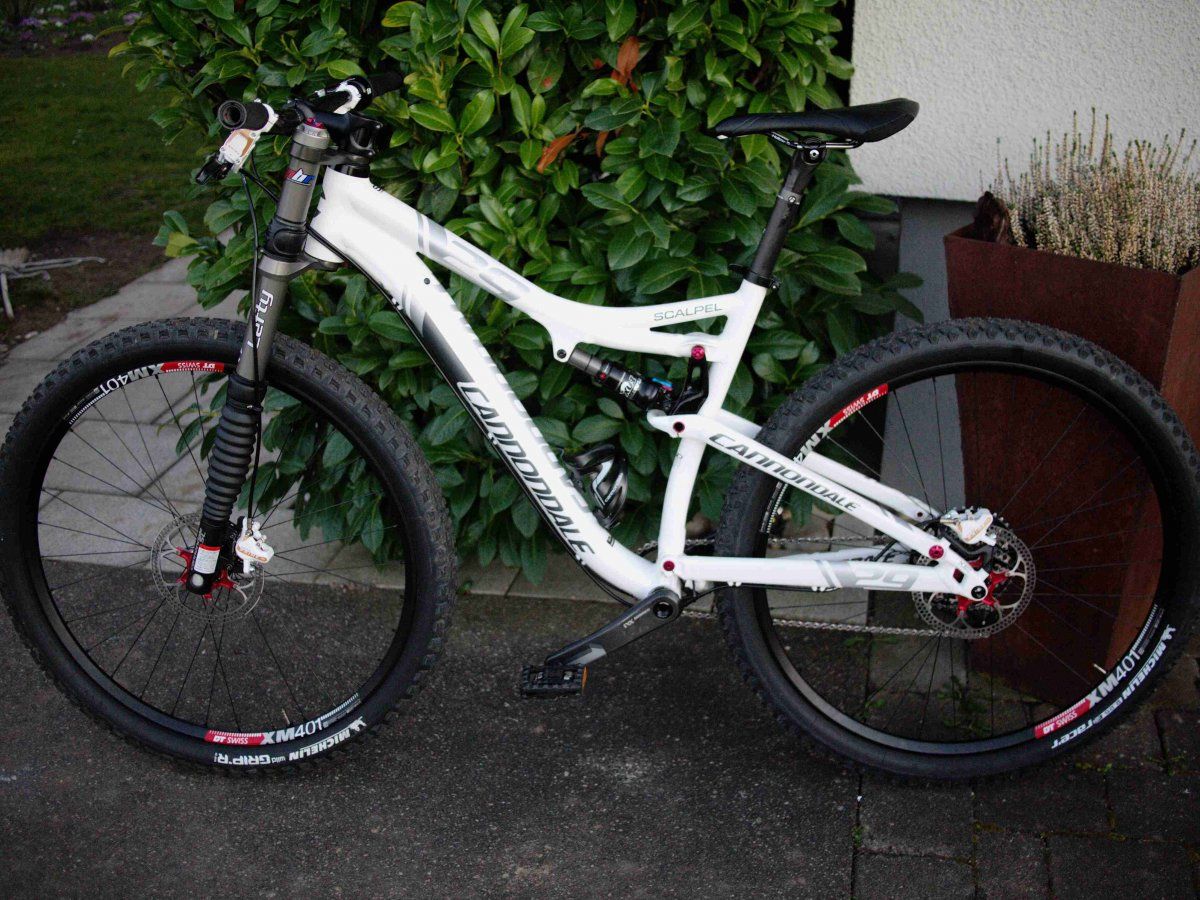

Wie versprochen die ersten Bilder von einer Rohbaustufe ohne Drivetrain.
Wer hier öfter im 29er-Bereich mitliest, der erkennt schon am nächsten Bild um welchen Rahmen es sich handelt:
darüber schrieb ich aber bereits an anderer Stelle ausführlich.
Nach langem hin und her und Monaten voller Anfragen und Recherchen gab ich mein Custom-Stahl-Projekt - ähnlich dem Vulture von Don Trailo (welcher mich dabei als "Unternehmensberater" fantastisch unterstützt hatte) - schließlich auf. Aber das ist eine eigene lange Geschichte.
Ohne danach aktiv gesucht zu haben, stieß ich in dieser Phase leichten Frusts im Bikemarkt auf folgendes Angebot.
Cannondale Scalpel 29er Rahmen in L
In diesem Rahmen vereinten sich eigentlich alle meine technischen Wünsche an das o.g. Projekt (Metallrahmen, Lefty-Steuerrohr, Steckachse, ...) und nach einem kurzen Check der Geometriedaten und etwas Feilscherei hing der Rahmen schon Ende September letzten Jahres im Montageständer.
Den Rest der Geschichte erzählt dieser Thread.

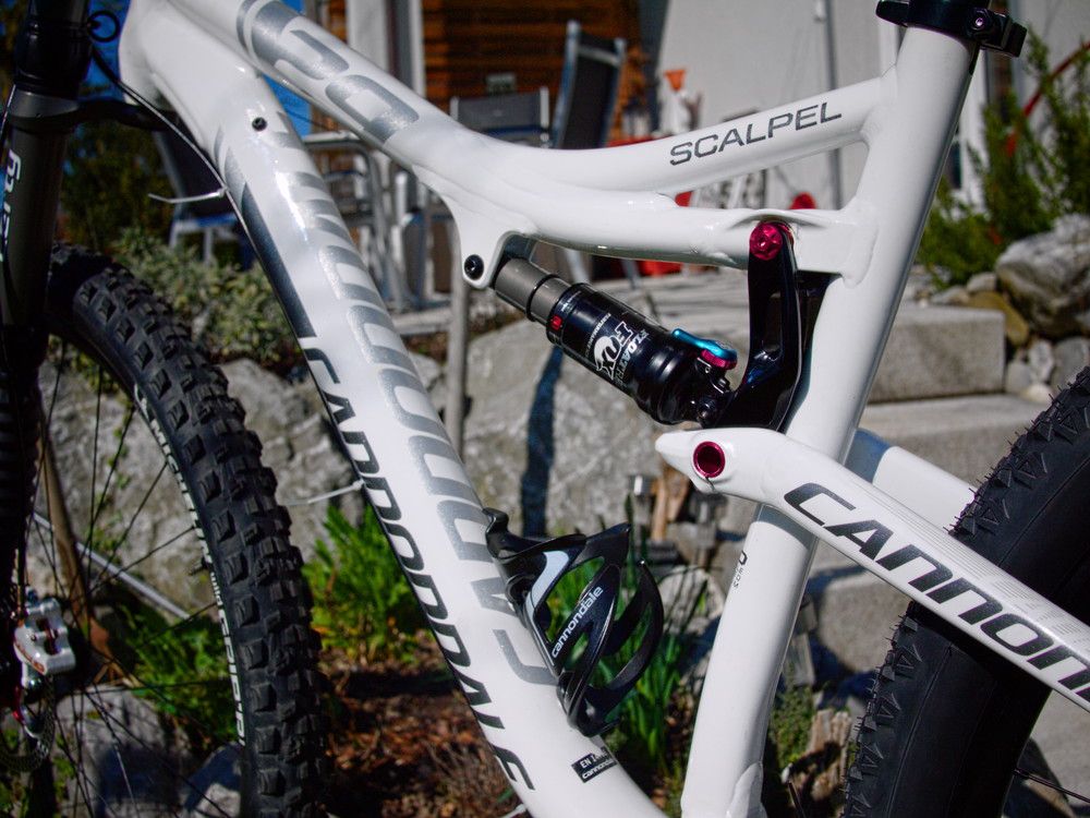

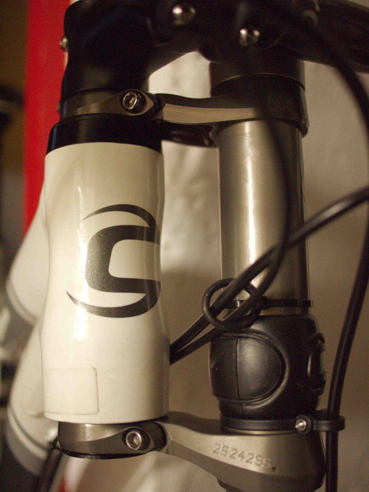

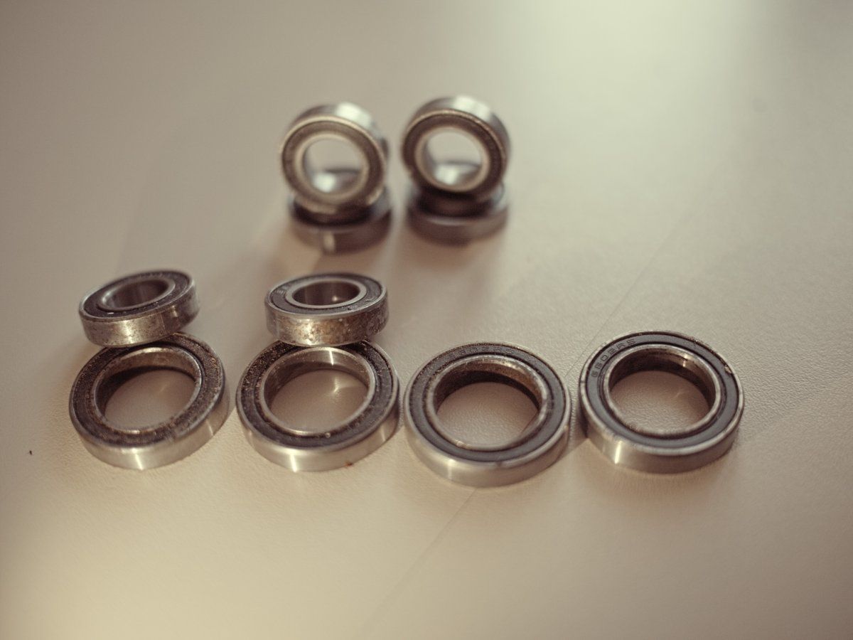

Neben dem Austausch der Lager gab ich den Dämpfer noch zum Service (Gripconcept) und entschied mich beim Einbau für die gedrehte Position, damit ich nicht wegen der Flaschengröße limitiert bin.
Der Lockout-Hebel hat in dieser Lage noch so viel Spiel zum Oberrohr, dass man sich selbst im kpl. eingefederten Zustand (unwahrscheinlich, dass man in einer solchen Situation hin greift) nicht die Finger klemmen würde.
Einfach mal schauen, bin froh über Anregungen.

Schönes Bike haste Dir da aufgebaut und die Optik passt, wie ich finde harmoniert alles gut zusammen. Selbst die Lefty mit ihrem Grauton passt mal was anderes. Warum hast Du doch für die Michelin entschieden?
Grüße Maik
Ich habe es mir fast gedacht, Glückwunsch.
Nur mit Alu lag ich gedanklich daneben.
Ich bin mal auf das Endgewicht gespannt.

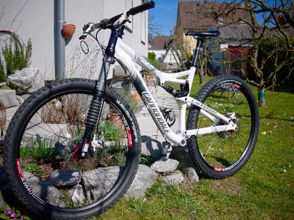

FERTIG!
Bilder im letzten Abendlicht.
Pedale kommen noch die PD-M780 dran.

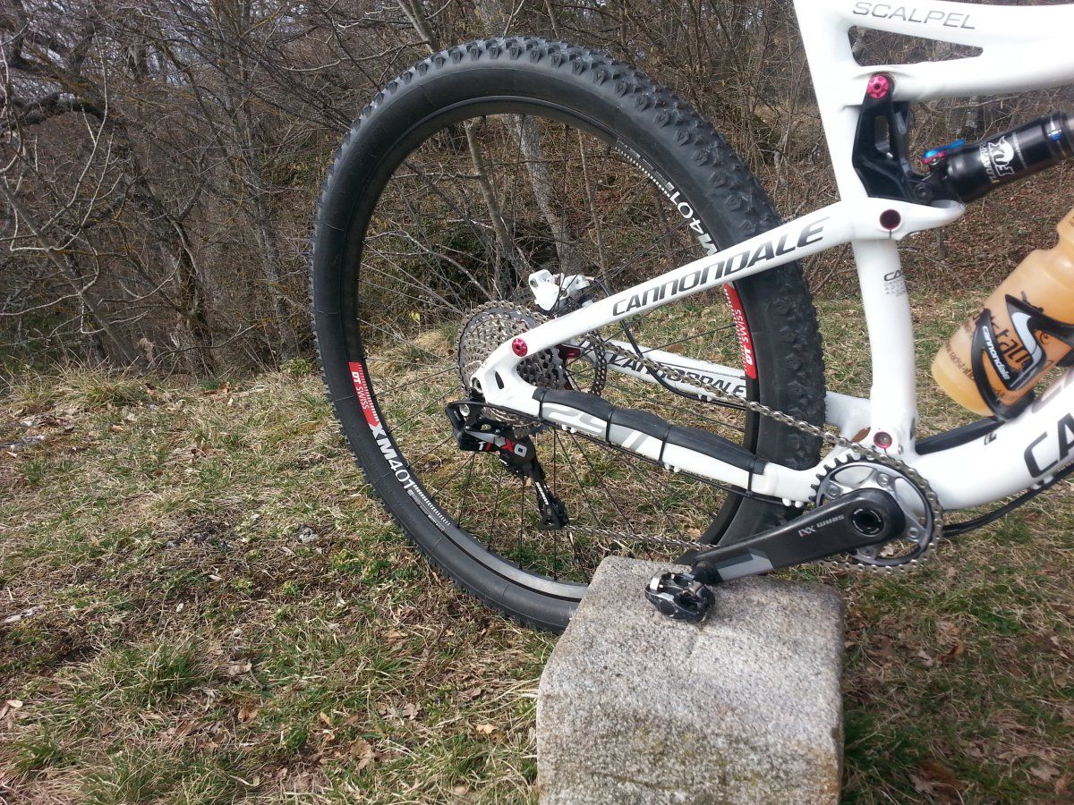

Kurbel und Kettenblatt hatte ich auch aus dem Bikemarkt. Es musste hier XX1 sein, weil ich das 28er brauche.
Bei Drehgriff (bin schließlich mit Rohloff sozialisiert) und Schaltwerk bin ich, ganz der Schwabe, auf X01 ausgewichen.
Kassette (und Kette) dann wieder XX1, weil die schwarze X01-Kassette m.E. besch... aussieht.

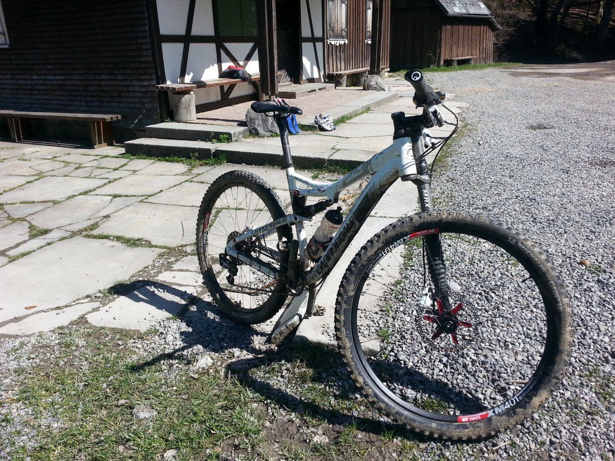

Hab's nicht ausgehalten und das Granturismo kurzerhand ins Auto geworfen und habe es einfach zu meinem Auswärtstermin mit genommen. Bin dann danach vor Ort (Albstadt) geradelt. Wenn ich erst heim gefahren wäre, wäre es schon dunkel gewesen.
Das Scalpel ist hammergeil. Sitzposition wie auf Maß bestellt. Irrsinnig traktionsstark bergauf (brauche aber noch 10 mm längeren Vorbau) und bergab habe ich jetzt wieder den schwarzen Peter- keine Ausreden mehr.
Der Hinterbau funktioniert erstklassig, ansprechverhalten ist noch sahniger als die Lefty, auch im Wiegetritt habe ich später nur noch die Lefty blockiert, der Hinterbau bewegt sich, aber das "Pumpen", welches ich von anderen Fullys kenne, fällt hier irgendwie aus.
Lenkerbreite bleibt, man hat einfach mehr Kontrolle mit dem breiten Prügel. Etwas mulmig war mir nur bei engen Trails bergab - ständig meinte ich mit dem Lenker am nächsten Baum hängen zu bleiben - aber das legt sich sicher noch.
Zur Hayes kann ich sagen, dass das die beste Bremse ist, die ich je gefahren bin. Bremsleistung und Druckpunkt (ich liebe es Formula-mäßig hart) sind top. Auch die Hebelverstellung ist so easy, das geht sogar während der Fahrt. Der Verstellbereich ist auch riesig. Durch den kurzen notwendigen Hebelweg fahre ich den Hebel nun so weit am Griff, wie noch nie vorher an einem Rad.
Herr und Frau Michelin bisher absolut fantastisch - aber es waren nur 20km, da halte ich mich mit einer ausführlicheren Bewertung mal noch zurück.
Die große Unbekannte war natürlich die XX1. Das war für mich von vornherein auch ein Risiko. Unbegründet!
Das 10er hinten reicht mir gut (als Singlespeeder weiß man schließlich, dass Geschwindigkeit über die Drehzahl kommt), der Kompromiss den man hier machen muss ist marginal. Vorne braucht es allerdings unbedingt das 28er, zumindest für mich und meine bevorzugten Touren.

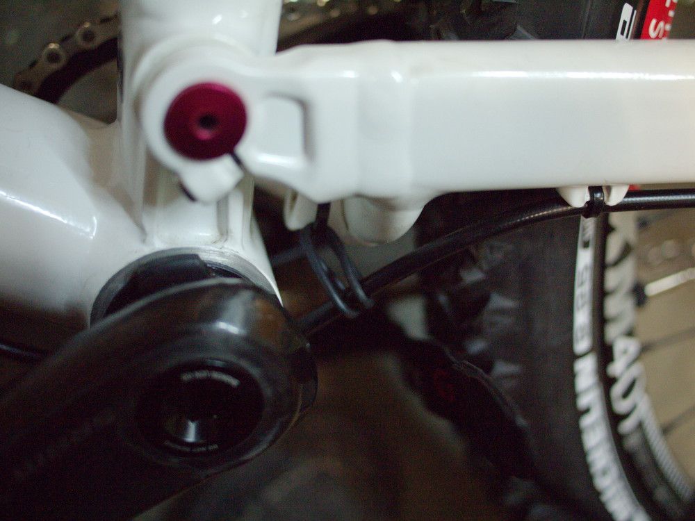

Da die Kette mit 28-10 nur einen halben cm über der Strebe schwebt, musste ich auf die Schnelle noch was Basteln. Wie macht ihr das?
Reiche noch Infos nach, aber bis jetzt bin ich mehr als zufrieden: Volltreffer!

Da die Kette mit 28-11 nur einen halben cm über der Strebe schwebt, musste ich auf die Schnelle noch was Basteln. Wie macht ihr das?
Ein Stück (alter) Rennreifen mit einer Handvoll Kabelbinder schont die Strebe dauerhaft und zuverlässig.
Ja, das ist gut. Ich stehe auf Recyceling!

Hier noch wie versprochen das Bild zur Platzproblematik bei größeren Kettenblättern: XX1-168er Kurbel mit 28er Kettenblatt am 2012er Alu-Scalpel.
Ich weiß nicht, ob da ein 32er noch passen würde?!? Ein 34er oder gar 36er sicher nicht!
Für mich aber irrelevant, da das 28er für mich optimal ist - hat sich auch heute wieder manifestiert. Habe zwar etwas weniger Untersetzung als im rechnerischen Vergleich (Entfaltung) mit meinem 26er Rohloff-Hardtail, aber durch die überragende Kletterfähigkeit des Scalpel bin ich trotzdem um Welten besser an Steilstellen aufgestellt. Und 28-10 reicht mir locker auf der Ebene. Und bergab genieße ich den Sound des Freilaufs der Hope Pro 2 EVO am Hinterrad :daumen:
Daher ist mein(!) vorläufiges Fazit etwas entgegen der Zielgruppe des XX1-Marketings: Für Tourer optimal, für Racer wohl manchmal (natürlich je nach Strecke) ein fauler Kompromiss.
