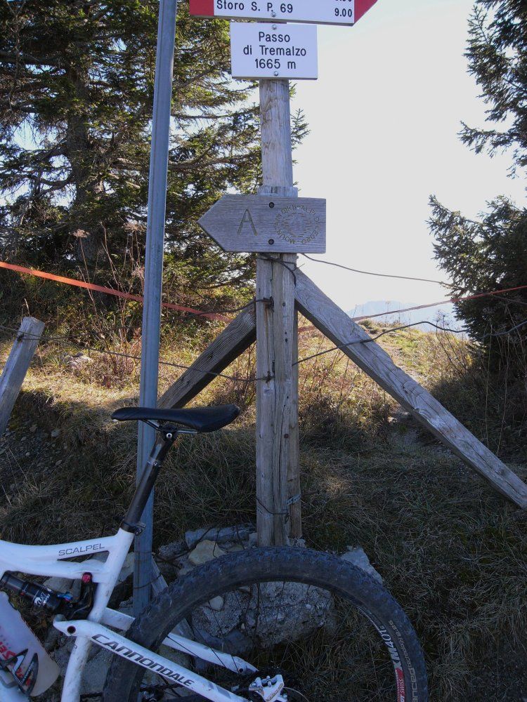

Wie lässt sich eine Bike-Saison schöner abschließen als mit dem Klassiker schlechthin:
Zwei Scalpel sind's jetzt schon in der Clique, das dritte ist im Anmarsch.
Was mein Granturismo betrifft, darf ich sagen, dass es ein perfektes Jahr auf einem perfekten Bike war. Kein Teil würde ich gegen andere Parts tauschen wollen. Funktional und Fahrwerkstechnisch ein Traum!
