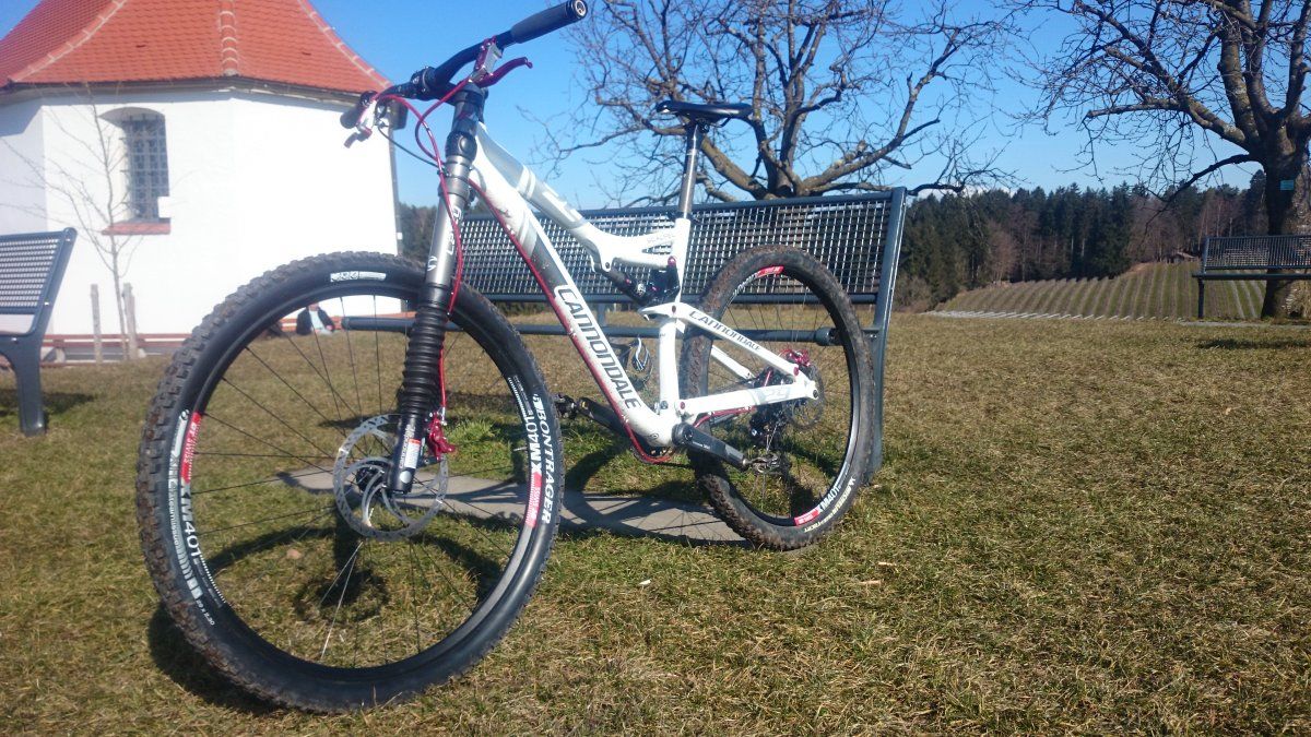

Über den Winter stand eine Totalrevision an.
  • Großer Lefty Service bei Steffen Kohl.
  • Huber Buchsen!
  • Caffee-Latex nachgefüllt.
  • Lenkkopf- und Tretlager nachgefettet. Kein Austausch nötig.
  • Neuer Lenker aus dem Bikemarkt.
  • Putzen des Drivetrain :mad:. Wie schön waren doch die Rohloff-Zeiten.
Dann noch folgende Änderungen:
Neue Bremsanlage aus dem Bikemarkt :daumen::
Gabelspacer von oben nach unten. Bin nur 200m gerollt, habe den Unterschied aber sofort positiv wahrgenommen. Bin sehr gespannt auf die erste Bergabfahrt.
Jetzt steht nur noch finales Putzen und Polieren an, dann könnte es los gehen.

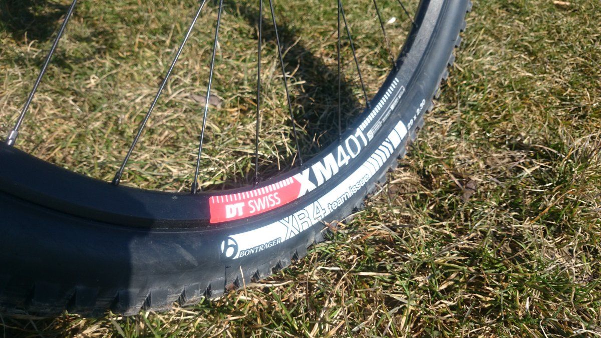

Die Suche nach einem neuen potenteren Vorderreifen ist beendet.
Sofort ohne Milch dicht. Nur Standpumpe nötig. Auf der XM401 57mm breit.
First Ride Eindruck: Rollt gut, lenkt leicht und präzise ein, kein störender Übergang zwischen Mittel- und Seitenstollen, Grip wird sauber übergeben und ist in jeder Lage auf hohem Niveau.
Schreibe dann noch mehr, wenn ich mal heftiger unterwegs war.
Hinten jetzt übrigens wieder den Michelin Race'R drauf. Dieser Reifen ist (so wie der Conti Race King) ein kleines Wunder. Hat etwas weniger Bremsgripp, dafür mehr in Schräglage und ein super Volumen. Hatte ich ja weiter vorne schon was dazu geschrieben.

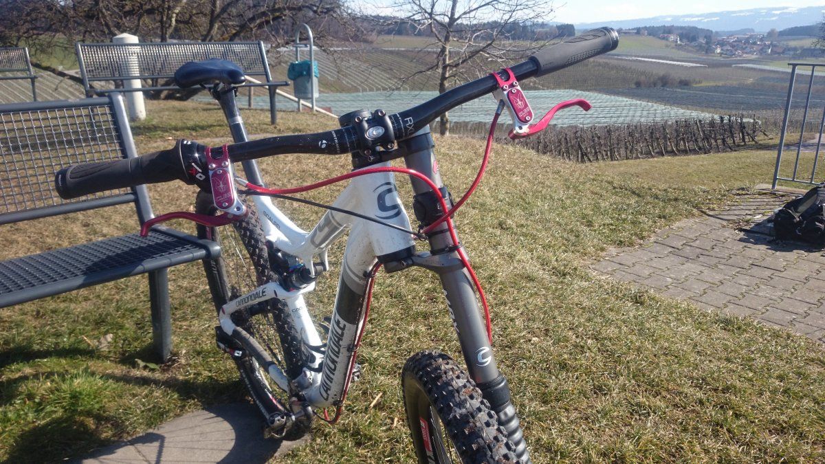

Ich würde mal probieren die Hebel höher zu machen. Das bringt eigentlich mehr Kontrolle bergab und man hält sich leichter in einer aktiven Haltung auf dem Rad. Probier das mal ein paar Touren aus.
Schau dir auch mal die Bremshebelstellung der Enduro- oder DH-Profis an, die sind alle deutlich flacher. Genau aus diesen Gründen.
Das hast du richtig gesehen. Es war eine Einstellfahrt. Ich hatte kurz vorher den neuen Lenker etwas gedreht, damit es mit der Kröpfung besser passt ...

Zitiere mich mal selbst zum Bontrager XR4 Team Issue 2.3:
Anhang anzeigen 367127Anhang anzeigen 367128Anhang anzeigen 367129Anhang anzeigen 367130Anhang anzeigen 367131

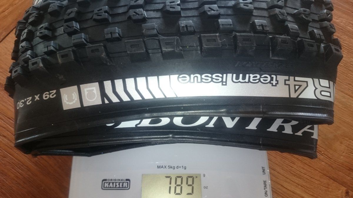

Hier nun der Bericht:
Am 26er war meine Lieblingskombination Fat Albert vorne und Race King hinten. Da ich viel über's Vorderrad fahre, möchte ich dort möglichst wenig Kompromisse bezüglich Brems- und Kurvengripp eingehen. Hinten soll es einfach nur rollen, Grip baue ich beim sehr großvolumigen Michelin Race'R (2.25) über den niedrigen Luftdruck auf; damit gefällt mir dieser geniale Reifen, tubeless gefahren, noch besser als mein geliebter RaceKing.
Aber nun zum Bontrager XR4 2.3 :
Am Fat Albert hat mir immer der "nahtlose" Übergang von Mittel- zu Seitenstollen gefallen. Sehr aggressiven Fahrern, welche das Bike eher in Schräglage werfen, kommt eine abgesetzte Reihe von Seitenstollen evtl. mehr entgegen, mit meiner runden Fahrweise ist das nicht kompatibel - "halb-schräg" fehlt mir da was. Hinten stört mich das nicht so, vorne ist das aber 'no-go'.
In diesem Wissen konnte ich den Großteil der verfügbaren AM- und Enduroreifen also schon mal durch bloßes Anschauen aussortieren.

Neben den hervorragenden Tubeless-Eigenschaften auf der XM401, gefällt mir ganz besonders, dass er auf der 23mm (innen) breiten Felge schön rund raus kommt. Mittlerweile ist er 58mm breit und schließt damit zum Michelin fast gänzlich auf.
Die in den Tests beschriebenen Fahreigenschaften stimmen zu 100% mit meinen Eindrücken überein, weshalb ich die zitierten Kernaussagen (s.o.) hier nicht nochmals wiederhole. Ergänzen kann ich noch die unglaubliche Gutmütigkeit bei Querrillen - der Bonnie folgt hier stur der eingeschlagenen Richtung und es macht richtig Spaß das auszureizen.
Zumindest vorne rollt der XR4 überraschend gut, selbst auf Asphalt hatte ich hier nie das Gefühl, dass mich da was bremst, im Gelände ist ohnehin alles bestens. Ich fahre ihn bei knapp 80kg Fahrergewicht übrigens mit 1,8 bar.

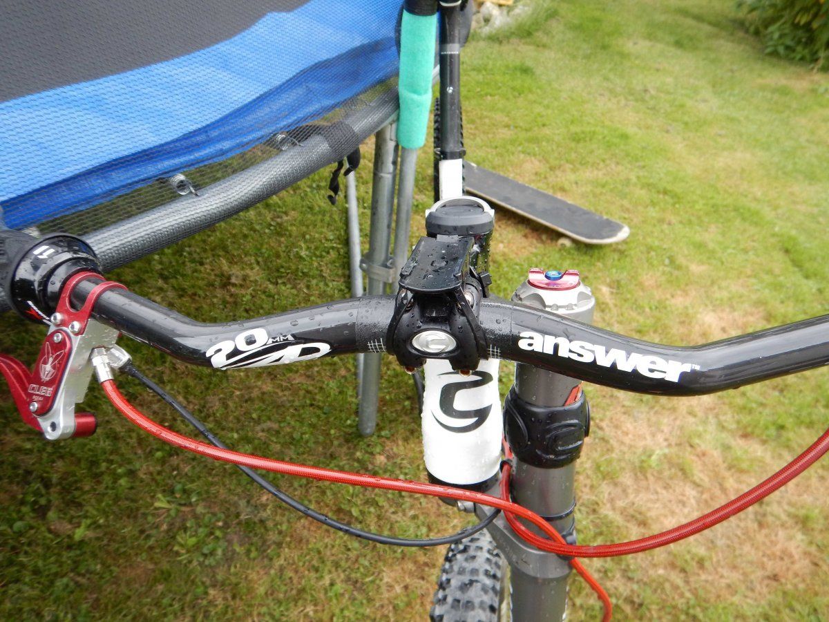

Was die Ergon Griffe im Ansatz schafften, hat der ANSWER Protaper Carbon 720 Enduro 20/20 Lenker nun vollends beseitigt: schmerzende Handgelenke nach mehreren Stunden auf dem Bike. Auch der Bereich Schulter+Nacken scheint mir entlastet.
Was c_g über das Fahrgefühl im Wiegetritt schreibt, kann ich voll unterstreichen. Ich fahre viel im Stehen und fühle mich nun deutlich wohler.
Damit unterstreicht der Lenker auch bestens den Charakter des Bikes: Granturismo eben!
