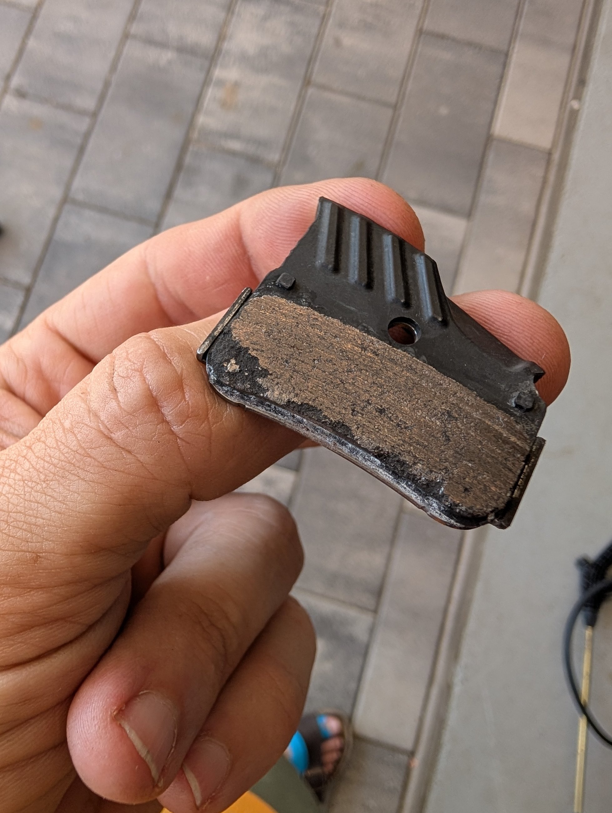

Servus!
Ich habe mich über die mangelnde Bremswirkung an meiner Shimano XT gewundert und dachte am Luft im System. Nach dem Ausbau der Beläge (N04C) war ich erstaunt darüber, das sie ausgebrochen sind. Das hatte ich noch nie und an keiner Bremse von Shimano. Habt ihr das schonmal gesehen? Die Beläge waren bei der Bremse dabei. Normalerweise fahre ich immer die D02S, da ich die Kühlrippen nicht benötige bzw. für überflüssig halte...

Sieht mir eher so aus als hätte da jemand schön mit dem Schraubenzieher die Beläge auseinander gehebelt und dann ist der untere Rand weggebröselt. Habe ich auch schon mal bei nem Versenderbike gesehen.
Ne, kann ich ausschließen. Mache ich nicht 😉
Zumal die Bremsleitung ja dann auch nicht plötzlich abfallen würde?
Der Belag ist normalerweise eher grau. Deiner sieht schwarz aus. Sieht nach einer Fehlcharge mit falschem Komponentenmix aus. Soll vorkommen. Bleibt nur wegschmeißen.

Ja, das ist was weggebrochen aber desegen würdest du keine mangelnde Bremswirkung feststellen. Luft im System würde sich vorallem an einem weichen, schwammigen Druckpunkt bemerkbar machen.
Hast du die Beläge mal ausgebrannt weil sie verölt waren oder so? Weil genau so sehen die aus. Wenn nicht dann ist es wohl wirklich ein Herstellungsfehler.

Hatte ich bei neuen Belägen in einem Rad auch schon mal. Gründe kann man nur wie oben spekulieren. Einen weiteren Punkt kann noch dazu spekuliert werden: Zu hartes Einfahren/Überfahren an den Übergängen Reibring/Streben. Vielleicht weil der Belag zu tief ist. Sicher war bei mir nur, dass es nicht bei einer Fahrt passiert ist. Halt auswechseln und das wars.
Sollte das dann wieder passieren muss man höllisch aufpassen, vielleicht ist eine Unterart der Steinlaus unterwegs (https://de.wikipedia.org/wiki/Steinlaus).
Evtl. Schmutz wie z.b. Sand oder kleine Steinchen nach einer Fahrt im Matsch. Passiert nicht oft, kommt aber vor

Welche Bremsscheibe wird denn gefahren? Es sieht fast so aus, als würde der Bremsbelag in die Löcher der Scheibe "reinkippeln" und dann am Rand ausbrechen. Das kenne ich besonders von den Shimano SM-RT64 oder SM-RT66 in 180 mm. Da sehen meine Beläge ähnlich aus. Im Lochbild der Scheibe gibt es 8 große Löcher, die meiner Meinung nach zu groß sind und da kippen die Beläge rein und brechen dann genau so aus.

Zum Thema: Wo wurden die Beläge denn gekauft? Bei Shimano-Ketten gibt es ja ziemlich viele auch halbwegs gut gemachte Fälschungen. Ich will nicht ausschließen, dass das bei Belägen auch so ist.
Ansonsten würde ich die mal beim Verkäufer oder direkt bei Shimano reklamieren. Vielleicht können die ja etwas dazu sagen.
