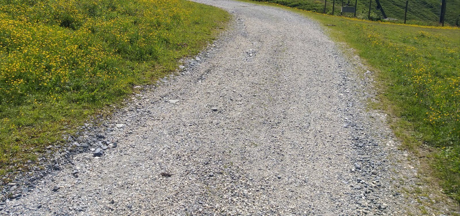

Das verstehe ich unter Schotter

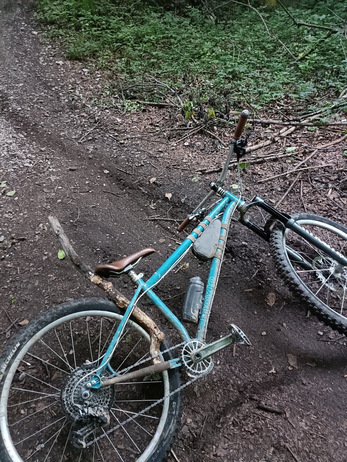

vielleicht ist irgendwas in die speichen gekommen? hört sich erstmal bescheuert an, aber... bin letztens auch den trail runtergegurkt ("i was just riding along..."), langgezogene kurve als anfahrt auf nen sprung, und auf einmal blockiert mein hinterrad - zack, liege ich im dreck. was war passiert? irgendwie 1 stöckchen hochgeschnipst und so blöd ins rad gehüpft :ka:
glaubste nicht? hab ich erst auch nicht...
Das ist eindoitig ein gestelltes Foto. Du hast dabei ja gar keine Zeile zerstört :o
