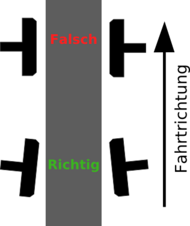

hallo,
probiers mal mit dem eintreffwinkel der gummis zu verändern!
also nicht parralel einklaufen lassen sondern schräg.
siehe bild:
das quitschen und ruckeln und stottern kann auch von zu langem freiem zug herkommen.
also mal einen gegenanschlag auf gabelbrücken höhe montieren.
gibts zb von tektro:
gibts bei roseversand.de recht billig:
http://www.roseversand.de/artikel/tektro-bremszuggegenhalter/aid:422029
hat bei mir viel gebracht also bremsbelagwinkel einstellen und den anschlag nach unten bauen.
ausserdem kannst du auch mit den winkel der brücken spielen.also das bowdenzugdreieck spitzerer winkel oder flachererwinkel
wenn das alles net hilft -> scheibenbremse oder fixie ((;
grüsse pascal.
