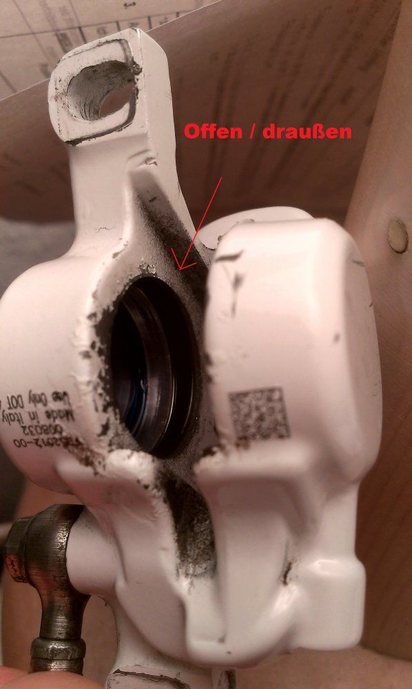

Bremskolben komplett entfernen und X - Ringe, oder auch Quadringe genannt, wechsel.
Problembeschreibung
Hierbei handelt es sich um eine Formula R1 aus dem Jahre 2010, ich habe vor die Quadringe zu wechseln, dazu müssen aber erst einmal die Kolben entfernt werden.
Ich habe bereits einen Kolben erfolgreich entfernen können, nun wie ihr wisst, ist die DOT Flüssigkeit draußen sobalt ein Kolben fehlt, nun steht man vor folgendem Problem, man kann den anderen Kolben, ohne den Druck von der DOT Flüssigkeit, schwer bis garnicht mehr heraus bekommen.
Der andere Kolben ist bei mir nahezu komplett drinnen, also ein greifen mit der Zange von der Seite ist da ziemlich schlecht.
Mehr dazu auf dem Bild.
Ja also ohne Druck wie bereits gesagt, lässt sich nun der andere Kolben echt blöde entnehmen.

hm, weiß ned ob es jetzt schon zu spät ist, aber versuchen kannst Du folgendes. Den Kolben den Du bereits demontiert hast wieder montieren, reindrücken und fixieren. Dann Bremse befüllen und solange pumpen bis der andere Kolben raus kommt. Das ganze funzt natürlich nur wenn die Dichtung noch intakt ist. Oder aber via Druckluft probieren, alles soweit abdichten wie nur möglich und dann ordentlich rein "Husten".
Wenn das ned geht, bleibt Dir nur das zerstören des Kolbens, also Loch reinbohren und dann irgendwie raushebeln. Das kannst Dir dann aber fast schon sparen, da Du hier im Bikemarkt sicherlich günstigeren Ersatz findest als dann den Kolben neu zu beschaffen.
...das wäre mal so mein Ansatz gewesen...viel Glück und Spaß beim Basteln;-)

Wenn die Dichtung des Kolbens der noch steckt intakt ist, dann funzt die Methode genauso wie ich sie beschrieben habe. Im Kfz Bereich macht man es eben nur mit Druckluft.

So leute liebe ich ja :lol: Mach die seite ohne Kolben erstmal komplett sauber und dot frei, dannach mit panzertape o. ähnlichem abdichten und mit Druckluft den Kolben rausblasen. Dafür reicht allerdings etwas schraubergeschick und man muss dazu kein Profi sein :)

Druckluft, Wasser oder nochmal DOT reingeben, nach dem man dass andere Loch verschlossen hat, ist auch mein erster Gedanke gewesen. :)
Die Bremse hängt derzeit zum trocknen herum, da ist keine DOT mehr drinnen, ich habe sie mit Wasser durchgespült um alles heraus zu bekommen, anschließend wird sie aber nochmal mit Druckluft bearbeitet.

Wenn ich beide Kolben rausbekommen möchte pumpe ich erst Einen knapp zur hälfte raus anschließend mit nem Kabelbinder oder 2 den schon lockeren Kolben fixieren damit der andere auch rauskommt.Dannach ist es ziemlich einfach beide Kolben herraus zu bekommen. Beim nächsten mal weißt du bescheid :)

Ja also dass ist in der Tat mal ein guter Tipp:daumen:, sofern sich alle beiden Kolben bewegen lassen, der eine wollte mehr als der andere. 8-)
Ja also ist ja alles kein Problem, baue ich soweit es geht nochmal alles zusammen, ich muss mir aber erst einmal Dichtungen besorgen, den irgendwo zieht es Luft, der eine Kolben lässt sich mit dem Wasser nicht heraus drücken.
Ich werde es aber noch einmal so probieren wie du es sagst, dann werde ich den leichtgängigeren Kolben einfach fixieren und den veklemmten somit zum Bewegen zwingen.
So kann ich auch gleich mal den Einbau der Kolben mit den alten Quadringen üben, ich muss mir ja nicht gleich zu Beginn die neuen zerschießen.
Ich melde mich auf jeden Fall noch einmal zurück wie ich damit klar gekommen bin, dieser Thread soll ja eine Hilfestellung sein für all die jenigen die es auch mal machen müssen.
Auf jeden Fall ist das schon einmal eine schonende Variante der Kolbenentnahme.

@Loki bottrop wenn er leicht verkantet ist, tut es nichts zur Sache, das schadet dem Kolben nicht gleich.
Der Kolben ist beim zurückstellen leicht in die Querstellung gekommen, sowas kann passieren, da ich aber kaum Flüssigkeit zum Pumpen in dem System hatte, reicht natürlich die Kraft nicht mehr aus, die Kraft reicht dann nur noch für gut laufende Kolben aus. :)
Der Kolben ist nicht defekt, das Thema lautet nur diese zu entfernen, und wenn man die Sache in der falschen Reihenfolge angeht, kommt dabei sowas heraus. :)

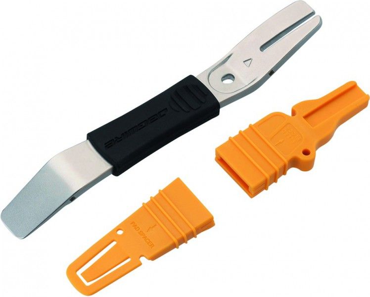

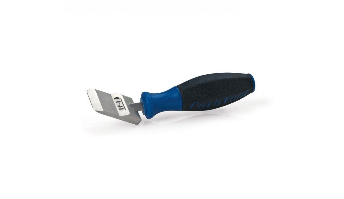

Also für die Kolbenzurückstellung gibt ja ein Werkzeug, das nennt sich Bremskolgenrücksteller oder Spreizer.
Wer sowas noch nicht kennt. :)

So in etwa stelle ich mir das vor!
