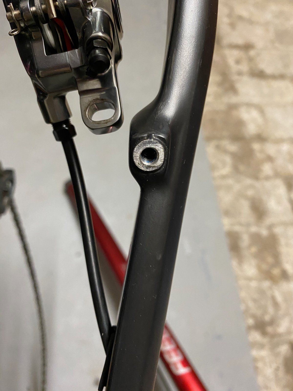

Hi zusammen,
ich verzweifle langsam an meiner Hinterradbremse....Diese ist zwar schleiffrei zu bekommen, allerdings verzieht sich dann die Bremsscheibe leicht, was bei langsamem Bremsen zum Knarzen führt aufgrund der sich verschiebenden Bremsbacken.
Wenn ich den Bremssattel löse und sauber ausrichte (festschrauben mit gezogener Bremse), dann verzieht sich der Bremssattel bei den aller letzten Umdrehungen aber wieder leicht....
Ich entwickle immer mehr das Gefühl, dass die Aufnahme nicht plan/gerade ist.
Da ich das Video hier nicht hochgeladen bekommen (vermutlich Anwenderfehler) versuche ich mich mal im Beschreiben:
Die Bremsscheibe ist in der Ruheposition ziemlich weit an der äußeren Seite des Bremskolbens (ohne dass diese schleift). Wenn ich nun den Hebel ziehe, dann wird die Bremsscheibe ca. 1-2mm nach innen gedrückt bis beide Bremsbeläge anliegen....

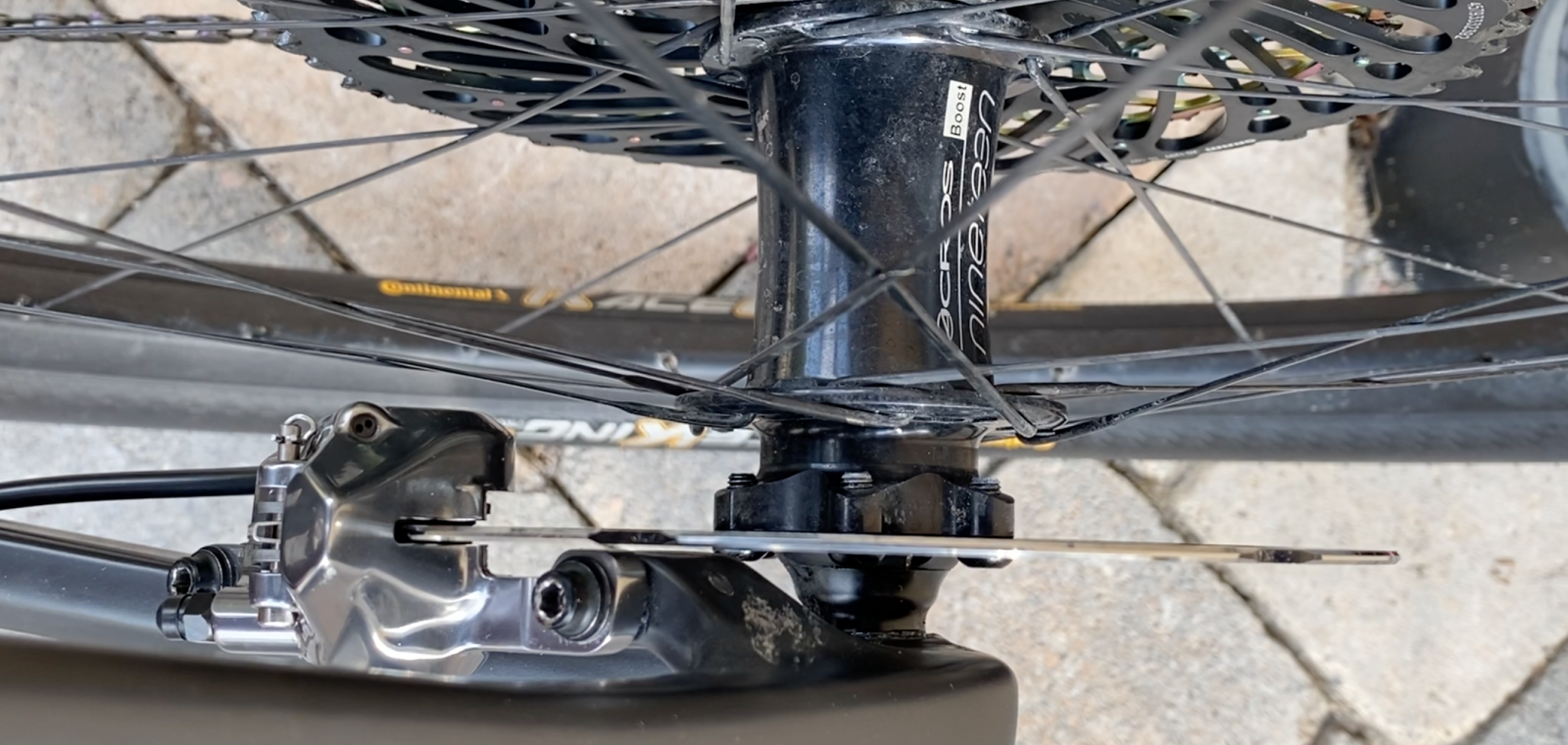

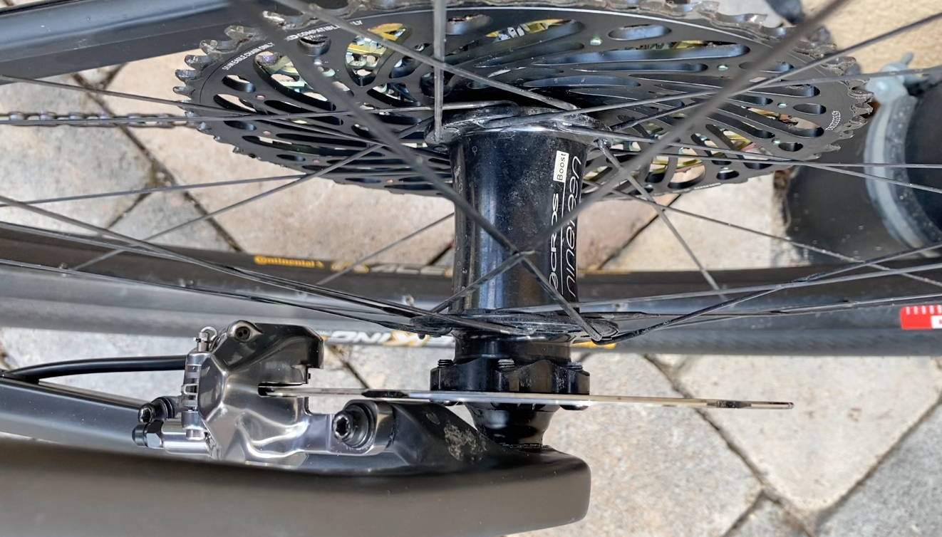

Anbei noch zwei Bilder, in denen die Bremse schleiffrei läuft, jedoch nicht mittig ist (wie gesagt, zieht sich kurz vor dem festziehen etwas nach innen).
Ist es überhaupt möglich an einem Carbonrahmen die Aufnahme plan zu fräsen?

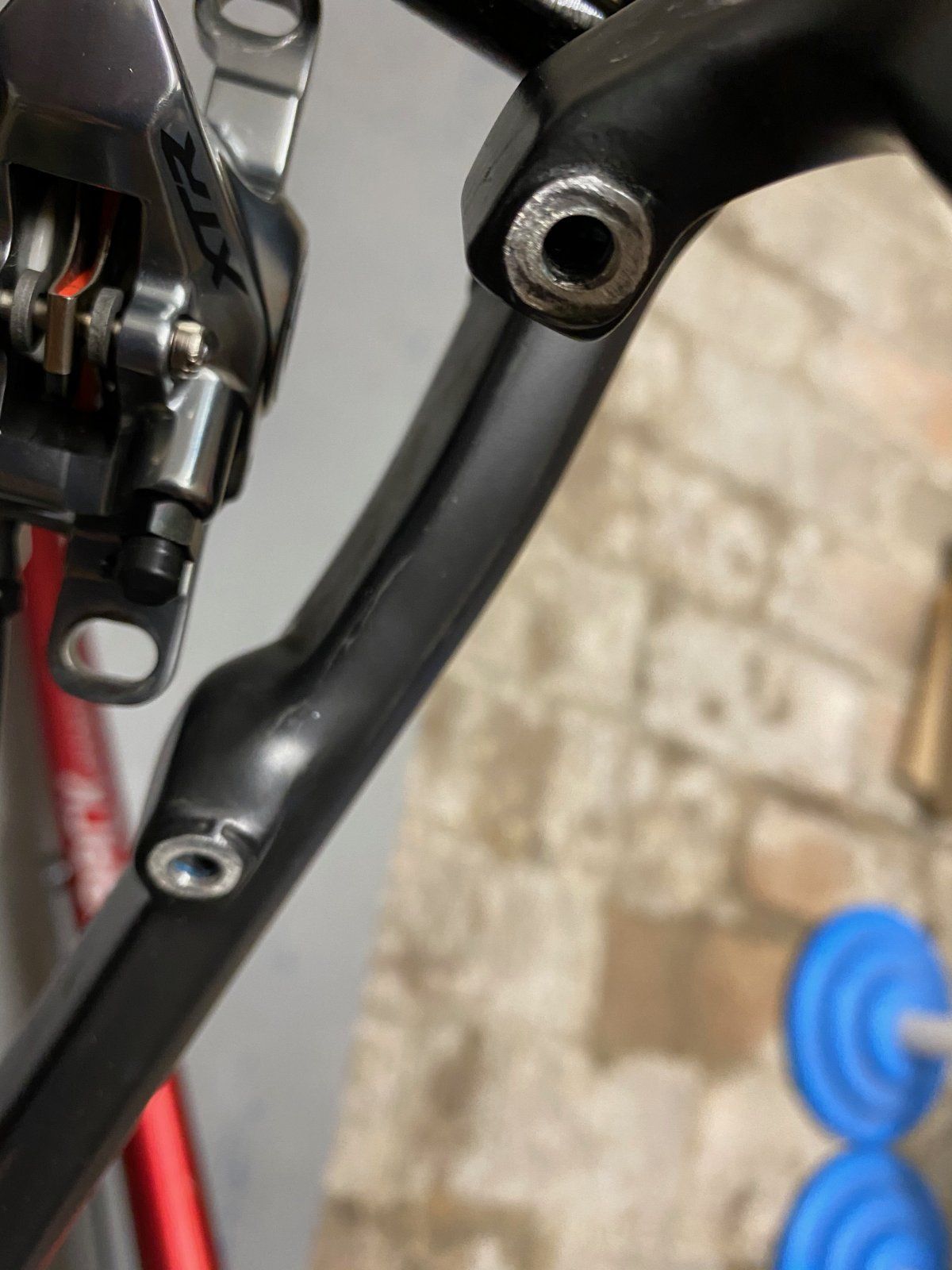

Da wurde schon gefeilt, oder? :D
Auch wenn die Bilder der Aufnahme den Anschein machen wurde tatsächlich nichts gefeilt...
Da ich die Oberfläche aber eben auch komisch fand wollte ich bei euch um Rat fragen ob ihr aus dem Bild evtl. etwas ableiten könnt.

Der Fakt, dass sich die Zange ganz am Schluss doch noch verzieht, deutet schon auf eine irgendwie schräge Auflagefläche hin. Ev. irgendwelche Farbreste, welche die Unregelmässigkeit verursachen?
Doch, da wurde gefeilt. Ich hab nicht behauptet das du das warst. Aber irgendwer ist da mit der Feile drüber. Ob er es dadurch besser gemacht hat oder verschlimmert hat ist halt die Frage.

Fräsen geht in diesem Fall. Da sind ja Aluinserts im Carbon. Das muß aber von jemanden gemacht werden der das drauf hat. Zum Üben ist das nix.
