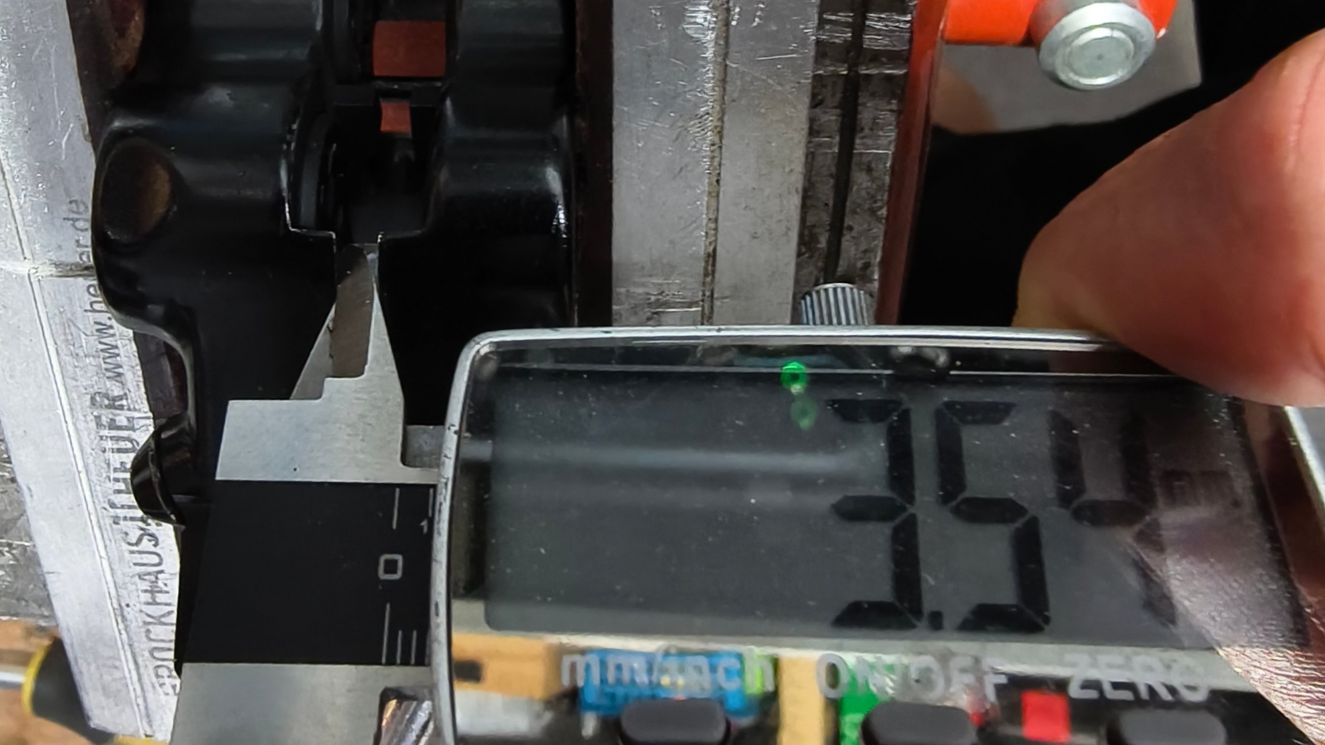

... der Spalt zwischen Zange und Scheibe ist nicht winzig, sondern geschätzt 1,5mm auf beiden Seiten. Auf den mittet man ja die Zange gegen die (schlagfreie) Scheibe ein. Wir reden nicht von dem Lüftspalt der Beläge.... vor allem, wenn der Luftspalt winzig ist.
Da hast du auf jeden Fall falsch gemessen. Die MT5 hat ca. 0,3mm auf jeder Seite. Das ist weniger als bei anderen Modellen. Deswegen lässt sich diese Bremse so schwer einstellen selbst wenn sie neu ist. Ich habe letztes Jahr bei MBPS angerufen und der Mitarbeiter am anderen Ende hat bestätigt, daß der Luftspalt bei der MT5 kleiner ist als üblich.... der Spalt zwischen Zange und Scheibe ist nicht winzig, sondern geschätzt 1,5mm auf beiden Seiten. Auf den mittet man ja die Zange gegen die (schlagfreie) Scheibe ein. Wir reden nicht von dem Lüftspalt der Beläge.

... ja, meine geschätzte Zahl war falsch, aber im späteren Beitrag einige Zange nachgemessen und es sind zusammen um die 1,5mm, d.h. bei mittiger Scheibe dann eben ca. 0,75mm bis zum Gusskörper der Zange. Eine MT5 habe ich gerade nicht zur Hand, aber wenn du das nachgemessen hast (nicht den Lüftspalt der Beläge!), dann ist das eben so.Da hast du auf jeden Fall falsch gemessen. Die MT5 hat ca. 0,3mm auf jeder Seite. Das ist weniger als bei anderen Modellen. Deswegen lässt sich diese Bremse so schwer einstellen selbst wenn sie neu ist. Ich habe letztes Jahr bei MBPS angerufen und der Mitarbeiter am anderen Ende hat bestätigt, daß der Luftspalt bei der MT5 kleiner ist als üblich.
Meine Angabe bezog sich auf den Spalt zwischen Bremsscheibe und Oberfläche des Bremsbelages.Eine MT5 habe ich gerade nicht zur Hand, aber wenn du das nachgemessen hast (nicht den Lüftspalt der Beläge!), dann ist das eben so.
... davon reden wir aber nicht, sondern vom Spalt zwischen Gusskörper der Zange und der Bremsscheibe, wo oben @Schildcret den Vorschlag mit der U-Scheibe gemacht hat.Meine Angabe bezog sich auf den Spalt zwischen Bremsscheibe und Oberfläche des Bremsbelages.
... das ist dann etwa so wie bei allen anderen Zangen.der Scheibenschlitz ist ca. 3,5mm breit
hab mal genauer mit Messblechen gemessen (da es tlw. innen enger wird)... das ist dann etwa so wie bei allen anderen Zangen.
