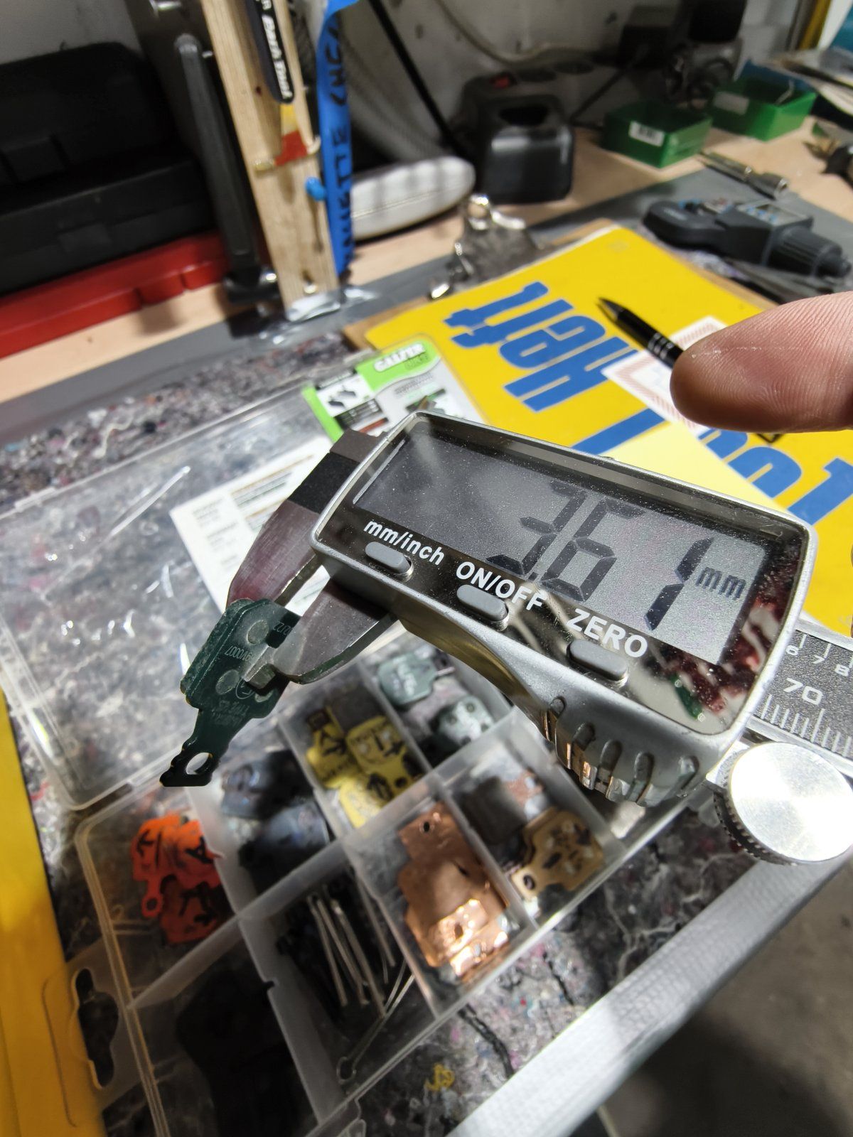

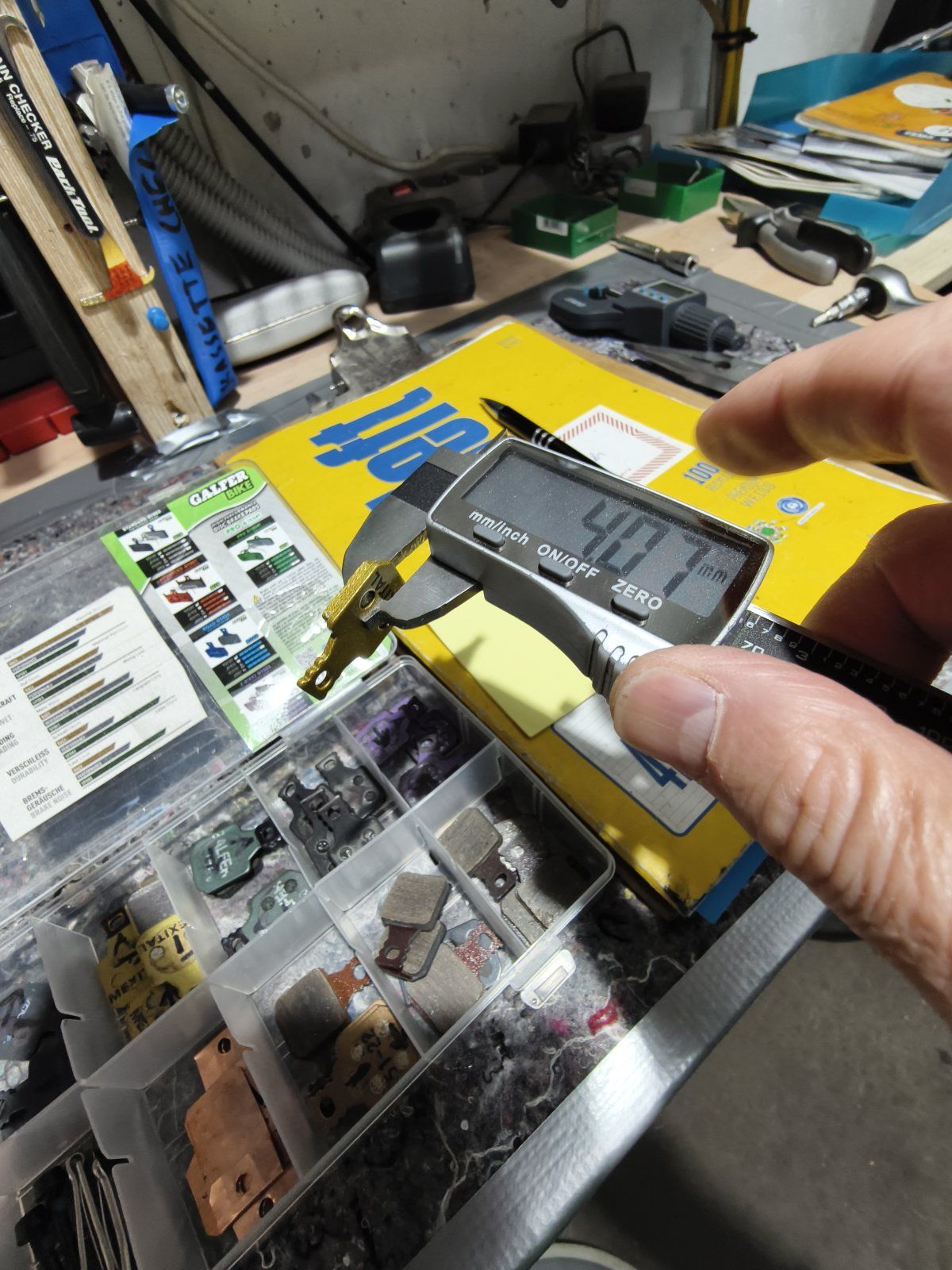

neuer 8.S Magurabelag
anderer Hersteller

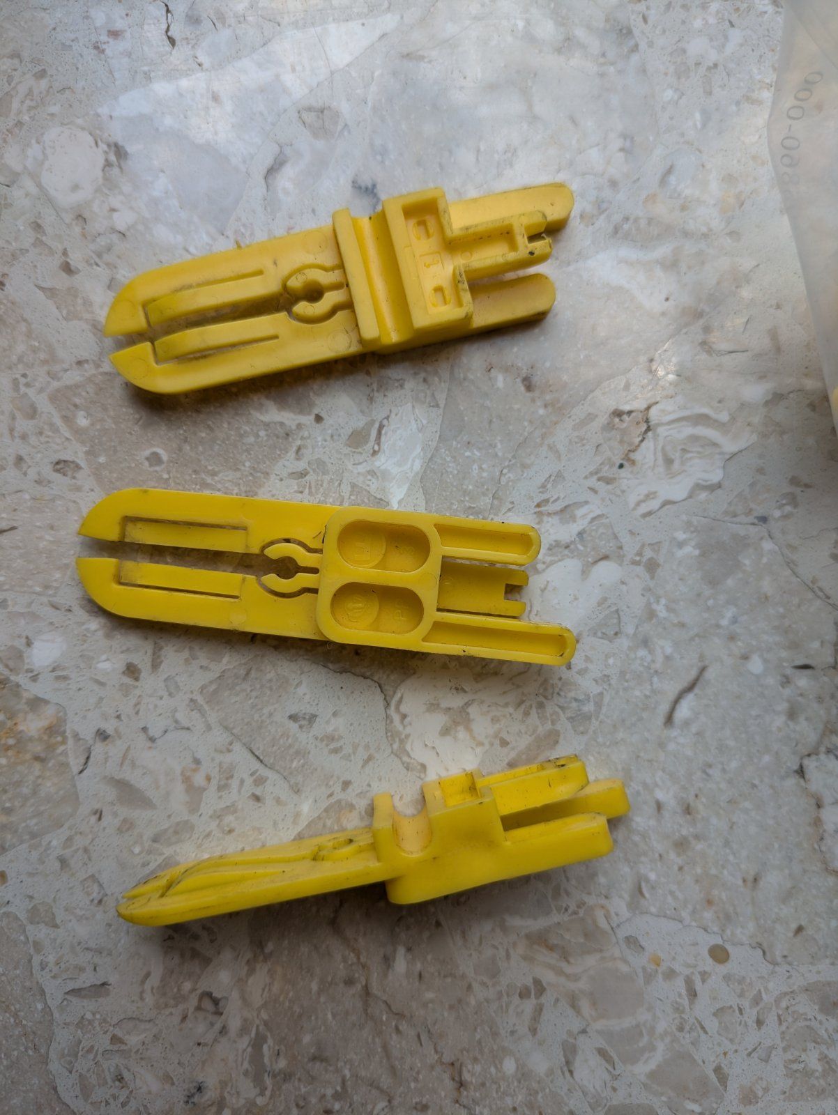

... und ich bleibe dabei, die Bremse ist, ab Werk, überfüllt. Wäre nicht das erste Mal.
Lad mal ein Foto von Deinem Bleedblock hoch.
Hier ein Foto von meinen Bleedblocks.

hab mal an meiner MT5 Testanlage geschaut was bei komplett zurück gedrückten Kolben rein geht
(am Geber Entlüftungsschraube raus, Trichter drauf und Kolben komplett zurück gedrückt)
hab dazu sogar die dicksten Einzelbeläge verbaut die ich hatte (haben knapp über 4mm)
meine 2,4mm Brakestuff Punch Sonderanfertigung hat da locker Platz + zusätzlich noch um 0,4mm (Blechstreifen)
da könnte man sogar locker die 2,5mm dicke Gustav Scheibe einsetzen und man hat noch 2x 0,15mm Lichtspalt, der Bremssattelschlitz hat auch 3,5mm
bei Verwendung von Magura Originalbeläge geht es sogar noch leichter da z.B. die 8.S nur um 3,65mm dick sind
die Kolben gehen genau so weit zurück wie es die Flüssigkeitsmenge zulässt, drückt man dabei mit Gewalt drückt es entweder einen anderen Kolben wieder heraus oder es bricht ev. der Plastikdeckel am Geber
Lg Tirolbiker63
