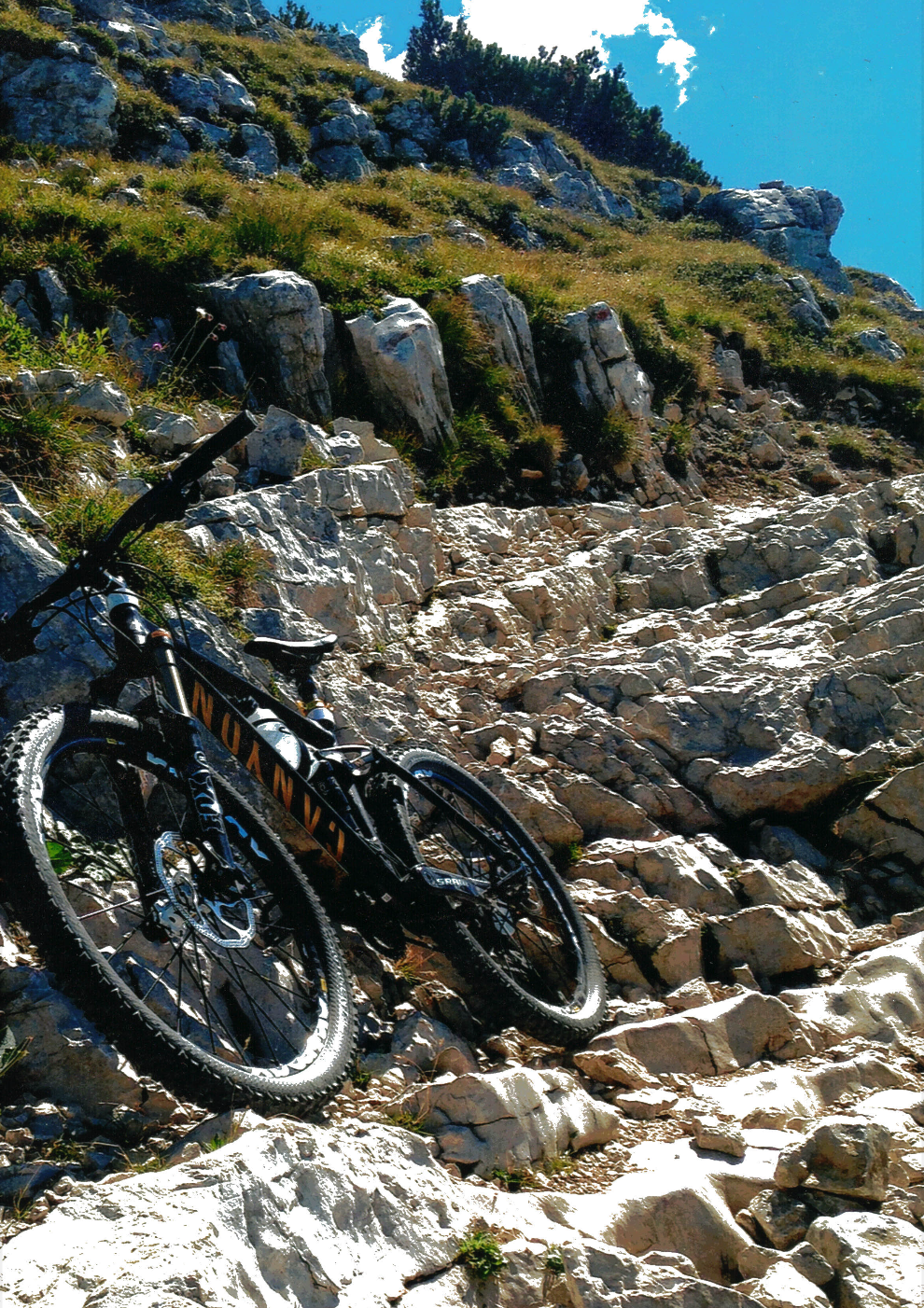

@Schildcret:
Da bleibe ich lieber bei meiner Ansicht bzgl. Carbon - zudem die ja oft kaum weniger wiegen als die Alumodelle.
Kennst Du diese Piste ? Da denke ich, würden manche Carbonfullys an ihre Grenzen kommen. Weißt Du evtl., wie die genau heißt ?
Was hat das Rahmenmaterial mit der Bewältigung einer Piste zu tun?
Du bist evtl. nicht ganz auf dem aktuellen Stand, was so ein Carbonrahmen alles abkann.
Die gehen auch nicht leichter kaputt, als Alurahmen.
Die Art der Beschädigung, die zu einem Bruch führen kann, ist verschieden. Aber kaputt gehen können beide durch eine doofen Schaden.
Moderne Bikes hatte ich Gewicht ca. 15-16 kg gefunden - in der Preisklasse 3-5 T€.
Du vergleichst Äpfel mit Pflaumen. Wenn du dich nur am Federweg aufhängst, landest du bei 150 mm in einem ganz anderen Einsatzbereich wie es dein Bike war. Da musst du eher bei 130 mm Federweg schauen, und so ein Bike wäre sowohl bergauf als auch bergab deinem überlegen.
Du hast Null Ahnung, wie haltbar und robust heutige Carbonfullies sind. Schau mal unter "Cross Country" nach Videos, was die im Worldcup fahren. Die haben gerade maximal 120 mm Federweg, sind absoluter Leichtbau, und die brettern über Gelände, wo du wahrscheinlich nur zu Fuß runter gehen würdest. Und das sind alles Carbonbikes.
Wegen deiner "Piste": Ich wüsste kein einziges aktuell käufliches Carbonbike, was da Probleme machen würde, so lange es ein MTB ist. Selbst Carbon Rennräder sind inzwischen extrem haltbar. Das war übrigens damals bei den "Road Bike Party"-Filmen die große Überraschung, dass sie keinen einzigen Rahmen geschrottet haben, obwohl die damit übel Sprünge gemacht haben.
