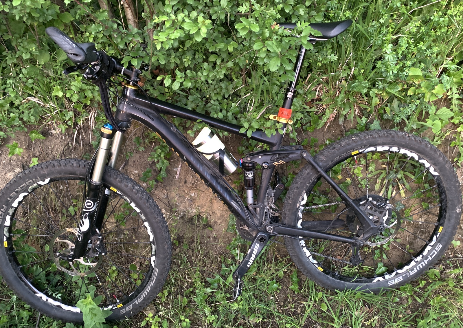

Mein Nerve nennt sich AL+ F8. Es gibt einige Unterschiede zu dem gegoogelten Modell. Der Preis lag bei 3TE, nicht bei 2,1T€. Es wurde ja vieles variiert, auch die Rahmen.
150 mm Federweg Factory-Series-Gabeln, hat kein Race Face/X9-Antrieb, Schaltwerk X0, nicht X9, Kurbel, nicht Race Face Turbine, sondern SRAM GXP, Bremshebel AVID Elixir 7, nicht 5, Bremse AVID Trail, Laufräder nicht Mavic Crossride Disc, sondern Mavic Crossmax ST, Reifen Tubeless Rocket Ron Evo Super Race 26x2,35" Addix Speed, Shimano Clickpedale, Sattel Terry Arteria GT, Lenker Race Face 75 cm.
Die Waage ist nur eine Personenwaage, kann auch sehr ungenau sein, habe es aber drei Mal gewogen, jedes Mal 11,6.

Bei der Differenzwiegung kam ich nun auf 13,1kg.
Zu den Rahmen des Nerve fand ich, dass es verschiedene gab - hier ein Bild von dem meinigen:

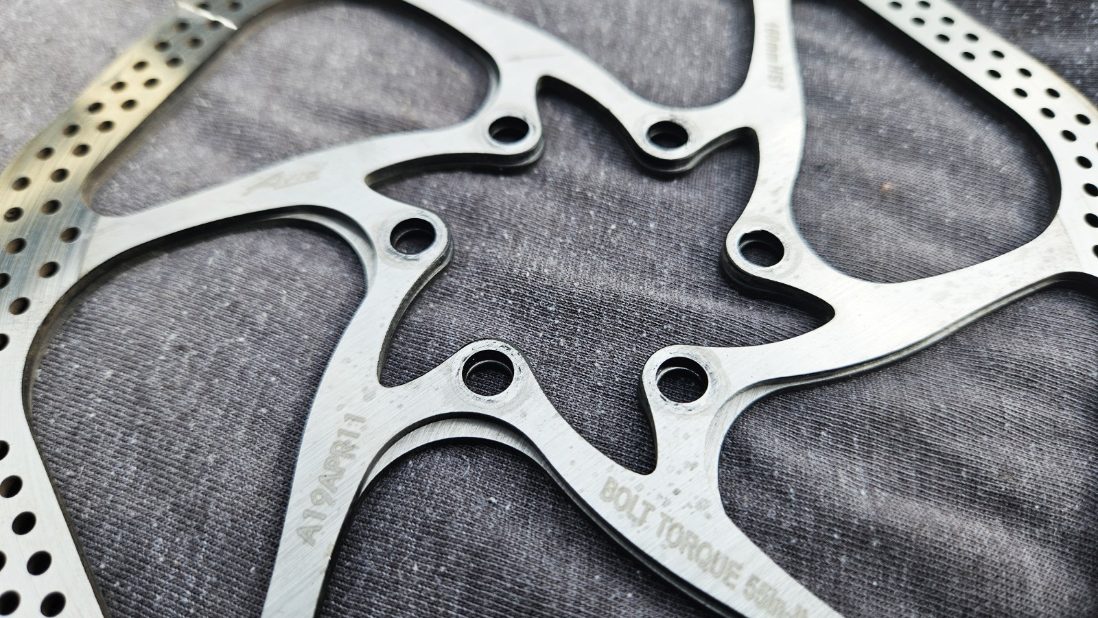

An meinem CC-Bike sind Avid HS1 verbaut. Vorne 180mm, hinten 160mm. Die hintere ist nach nicht mal 2500km bei 1,55mm angekommen. Laut Avid also fällig. Nach meiner Erfahrung viel zu früh. Die vordere Scheibe ist mit ca. 1,75mm noch gut.
Hab mir mal die Mühe gemacht, und vermeintlich "echte" und "verdächtige" Scheiben miteinander verglichen. Es gibt tatsächlich markante Unterschiede, welche darauf schließen lassen, dass es sich um keine Originalware handelt.
Zum einen haben die Originalscheiben im Neuzustand eine Dicke von 1,85mm, die "verdächtigen" nur 1,70mm. Gibt aber noch mehr Auffälligkeiten...
Links verdächtig, rechts original. Jeweils 160mm.
Übereinandergelegt erkennt man deutlich, dass die "Originalscheibe" (oben) weniger Material aufweist.
Der Richtungspfeil beschreibt einen flacheren Winkel als der Pfeil auf der "verdächtigen" Scheibe (unten).
Der Avid-Schriftzug ist bei der Originalscheibe kleiner.
Sämtliche "verdächtigen" Scheiben meines Vorrats besitzt die gleiche Datumsprägung "A 08 JUL 11". Bei den Originalscheiben gibt es unterschiedliche Datumsprägungen.
Bezüglich Bremsleistung kann ich keine Unterschiede feststellen. Lediglich der massiv höhere Verschleiß ist auffällig. Werde keine "verdächtigen" Scheiben mehr am MTB montieren. Für's Gravelbike sollten sie ok sein.
