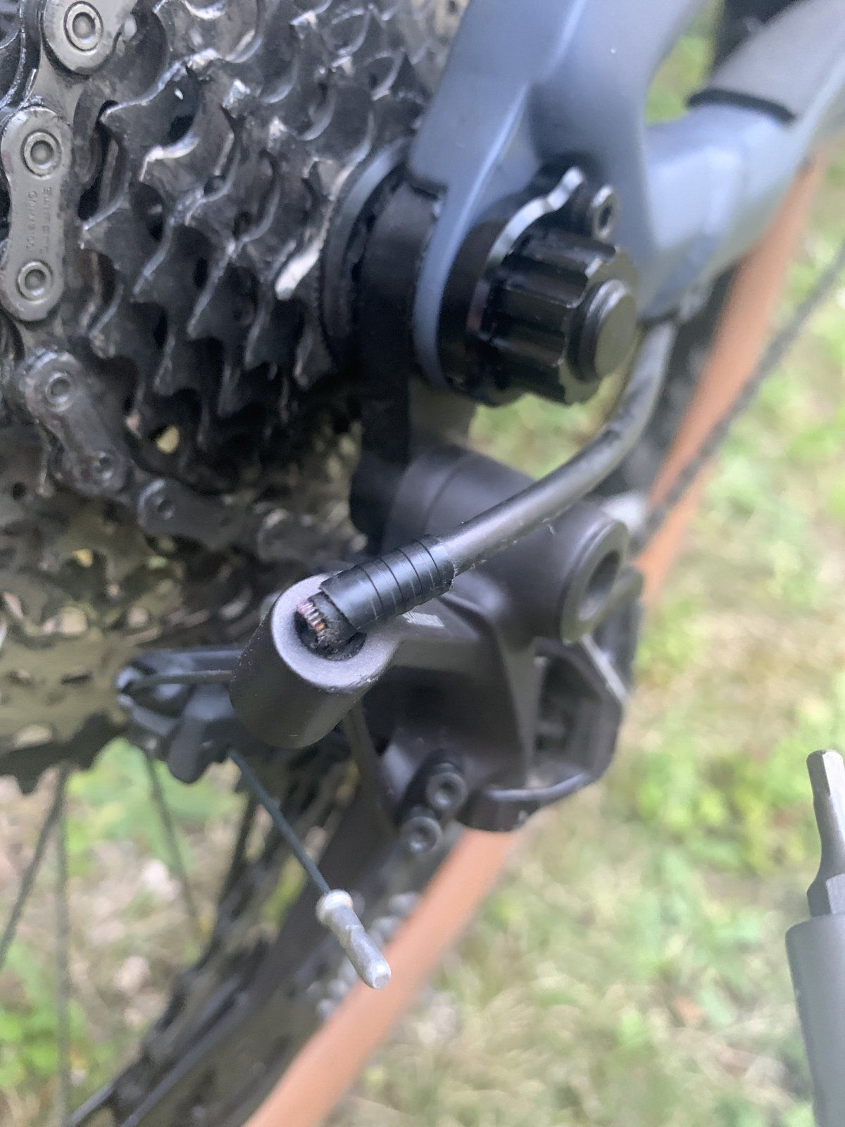

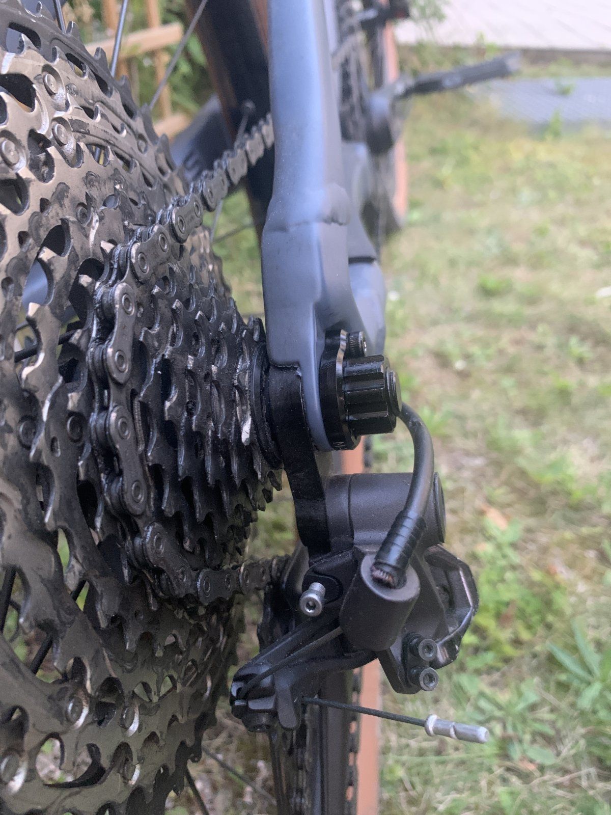

Jetzt hab ich die erste Hürde schon mal abmontiert (Bild 1). Steckachse dreht sich schon mal (juhu), aber ich vermute, ich muss diesen geriffelten Stöpsel erst auf der anderen Seite nochmal iwie fixieren/gegendrehen?
Falls nur Kraft hilft, muss ich entweder auf Hilfe warten oder es doch in die Werkstatt bringen.
Danke schon mal!

Für mich sieht´s so aus als ob das was abgeschraubt hast wieder ran muss damit das was wie eine Mutter aussieht nicht mitdreht. Könnt mich aber auch täuschen . . . aber, was ist mit deiner Schaltung bzw deren Zug und Hülle los? das sieht nicht so ganz gesund und okay aus.

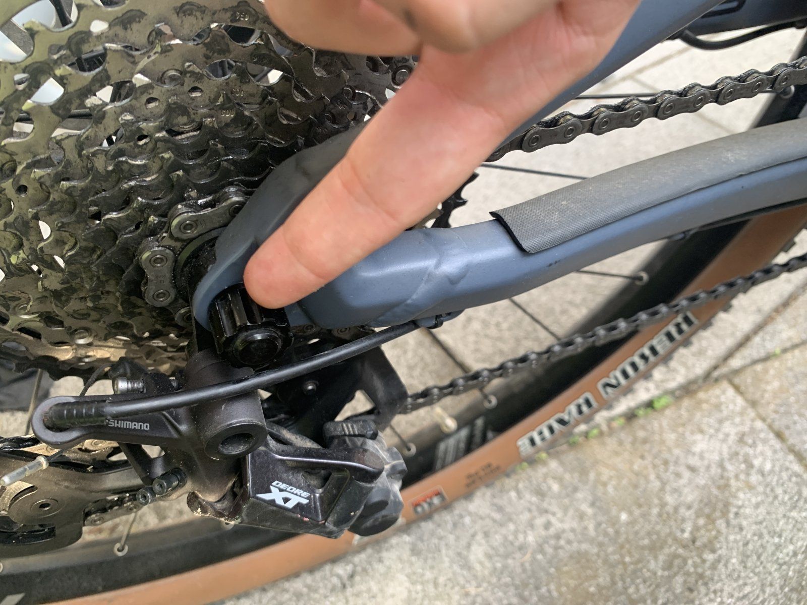

Als das dran war, ging’s gar nicht. Da hat sich nix gedreht. Der Schnörpfel an dem Teil (da wo das Gewinde ist) frisst sich dann nämlich im Rahmen (am Foto ist genau mein Finger davor).

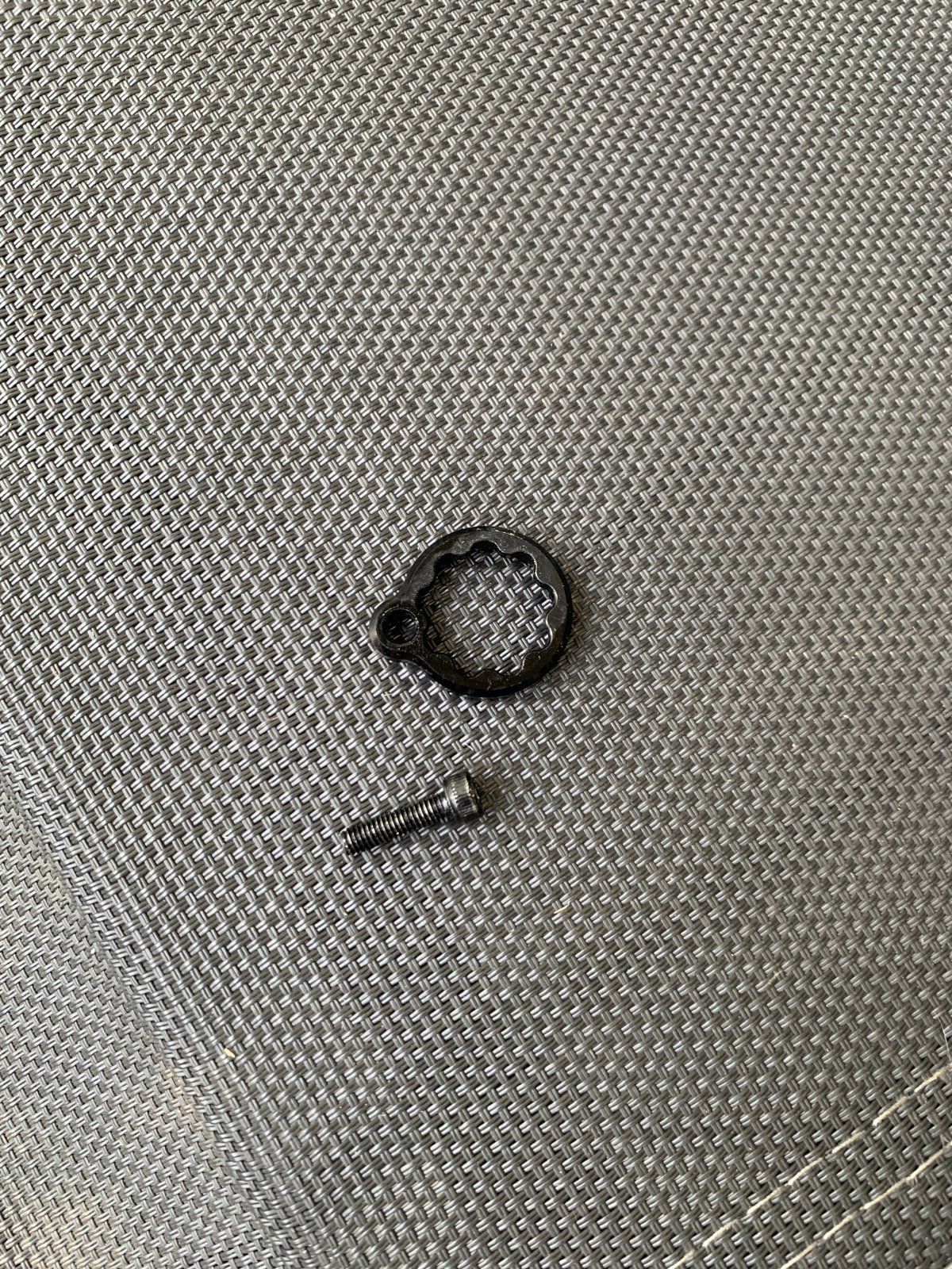

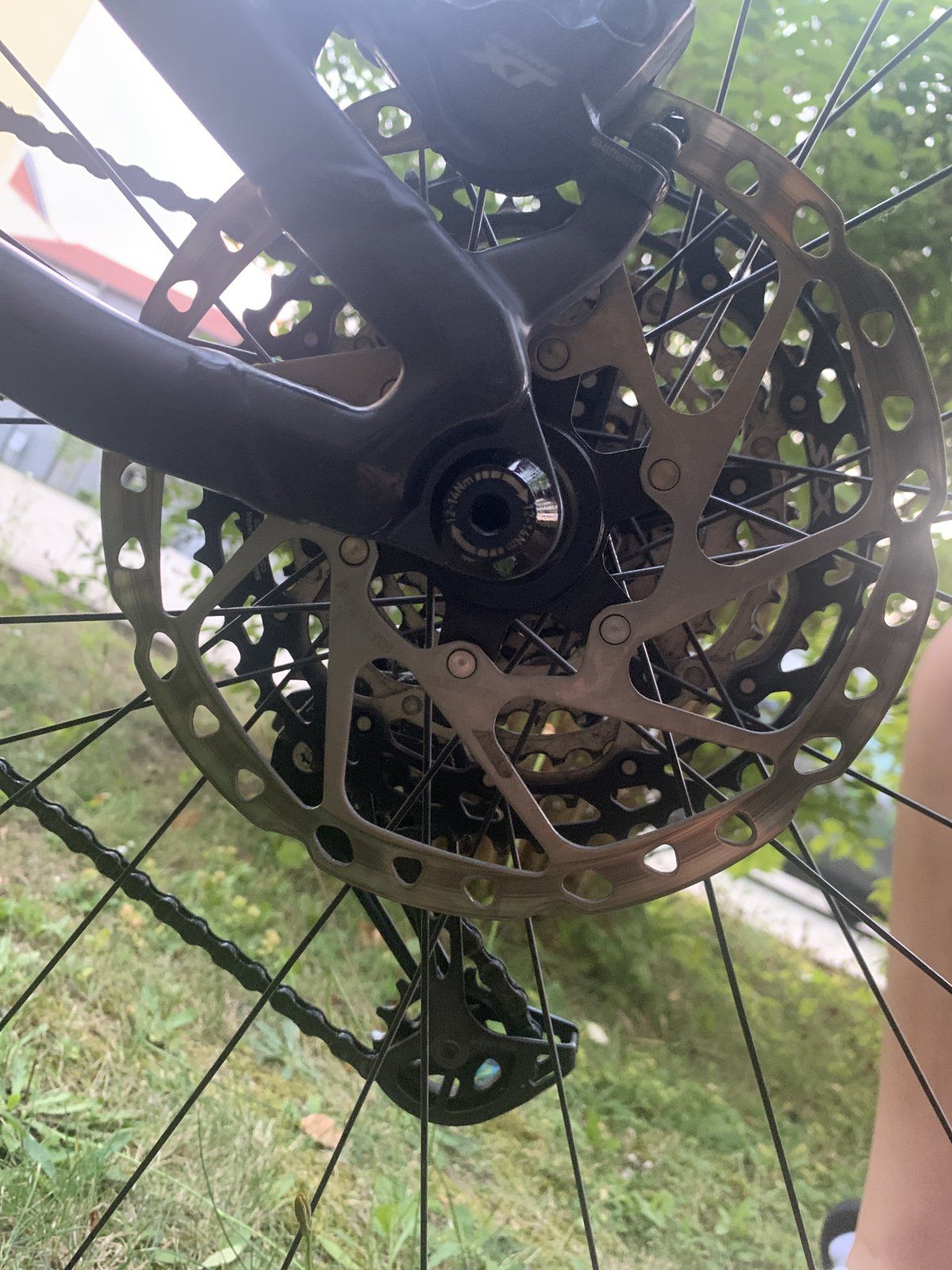

Hier nochmal die „Sicherung“ und das an der Schaltung
Das scheint so'n neumodischer Schaltaugeneuerfindungsunfug zu sein.
Das abgebautete Teil ist dabei wohl ein Platzhalter für die korrekte Positionierung des Schaltauges.
Was sich manche "Konstrukteure" so alles an sinnlosen Scheizzdreggs einfallen lassen macht einen nur noch fassungslos ...
Das mit den Riffeln?
Nee, das gehört sicher nur zur Steckachse. Berührt das Schaltauge auch nicht.
Oder meinst du das ausgefranste Teil ?
Weiß leider nicht genau, was du meinst, wo sich etwas gefressen haben soll.

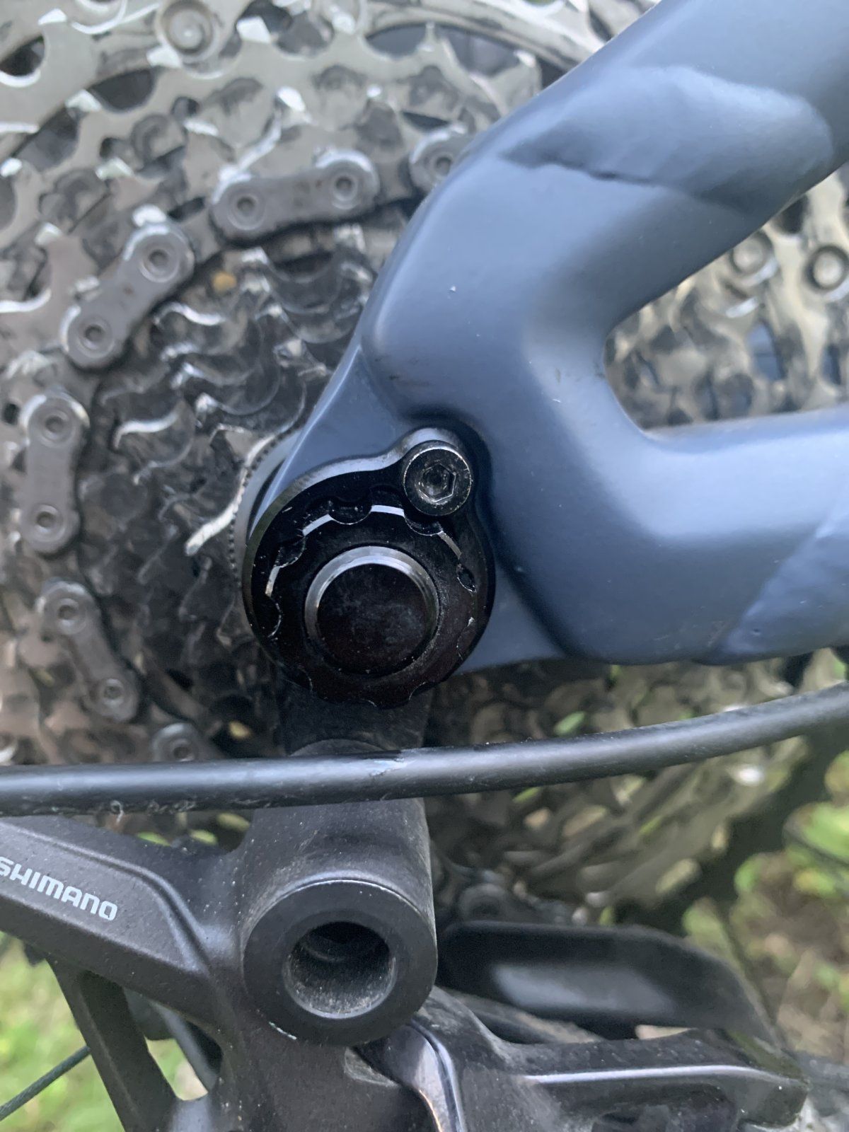

vielleicht nochmal zum genaueren Verständnis:
- bevor ich diese Schraube mit dem „Schloss“ entfernt hab, hat sich die Achse keinen cm drehen lassen (logischerweise, denn der Rahmen hat ja dann blockiert)
- nachdem ich das Teil mit der Nase aufgeschraubt und runtergezogen hat, konnte ich die Steckachse drehen.
- dieses geriffelte Gegenstück auf der rechten Seite hat sich dementsprechend einfach mitgedreht
- das muss also (schätze ich) auch noch irgendwie runter

Ich denke dass das geriffelte teil nur als "Werkzeug" dient damit du die Achse abschrauben kannst, mit ohne den dingends eben halt nicht.
Meine vermuttung (wiederholt) ist die dass das Gewinde fest ist.

Das ist einfach die Gegenmutter. Hast du denn jetzt linksrum gelöst? Also gegen den Uhrzeigersinn.
Glaube, ich hab jetzt verstanden, was du meinst. Auch wenn die Schreibweise super verwirrend ist 😅
Natürlich gegen den Uhrzeigersinn probiert. So fest gedreht, dass die Haut an meinen Händen fast abgegangen ist und schon rote Quetschungen zu sehen waren…
wd-40 hat auch nix gebracht.
Bin echt ein bisschen ratlos (leider nicht Radlos 😤).
Meinst du auch, ich sollte das Teil mit der Schraube drinlassen, um es aufzubekommen?

Leg das Rad mal für ein abend auf der Seite so das die "Mutter" oben ist und lass mal das WD4o wirken. Bissel wärme von aussen könnt auch helfen.
Bedienungsanleitung Focus Jam 2020 googeln?
Laut Bedienungsanleitung hast du eine R.A.T Steckachse. Die ist nicht verschraubt, sondern wird über ein T-Stück bei der "geriffelten Mutter" befestigt und per Hebel gespannt.
Hier ein Video:
Jawohl. Ich marschier nochmal in den Keller und präpariere es mit WD-40.
Am Montag werd ich was ganz verrücktes versuchen und den Focus Support kontaktieren. Nachdem es eine deutsche Firma ist, sollten sie mir das hoffentlich verständlich erklären können
Bedienungsanleitungen -> General Bike Instructions -> Instructions 2021
Mein Bike ist aber von 2020 und ich hab keinen Schnellspanner dran.
Die R.A.T ist nur bei XC Bikes und Rennern verbaut.
Außerdem ist auf der rechten Seite nicht erkenntlich, dass da eine Verriegelung in der Mitte ist. Da ist alles zu und außen dran diese Schraube/Mutter.
