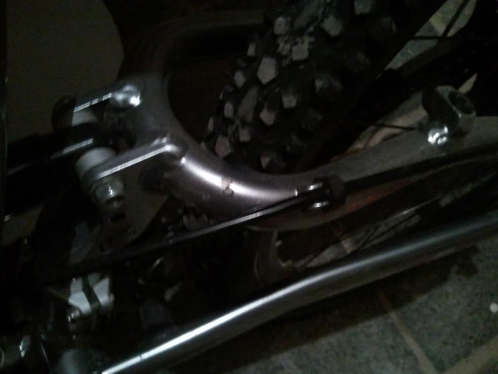

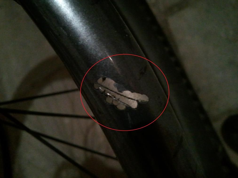

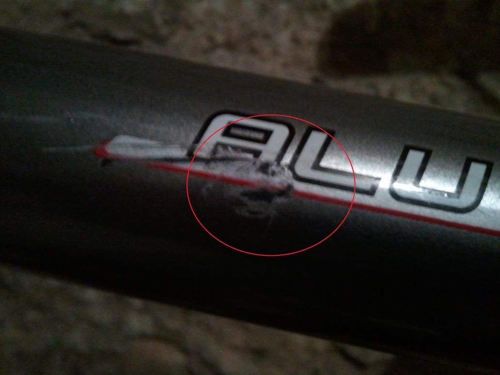

Ich habe mal noch ein paar Bilder vom Rahmen des Carvers angehangen. Dort sind schon einige Lackabplatzer und ich weiß nicht wie kravierend die sind? Was meint ihr?

Die paar Kratzer am Rahmen find ich jetzt nicht beunruhigend, aber die Bilder sind sehr schlecht und man kaum was erkennen...
