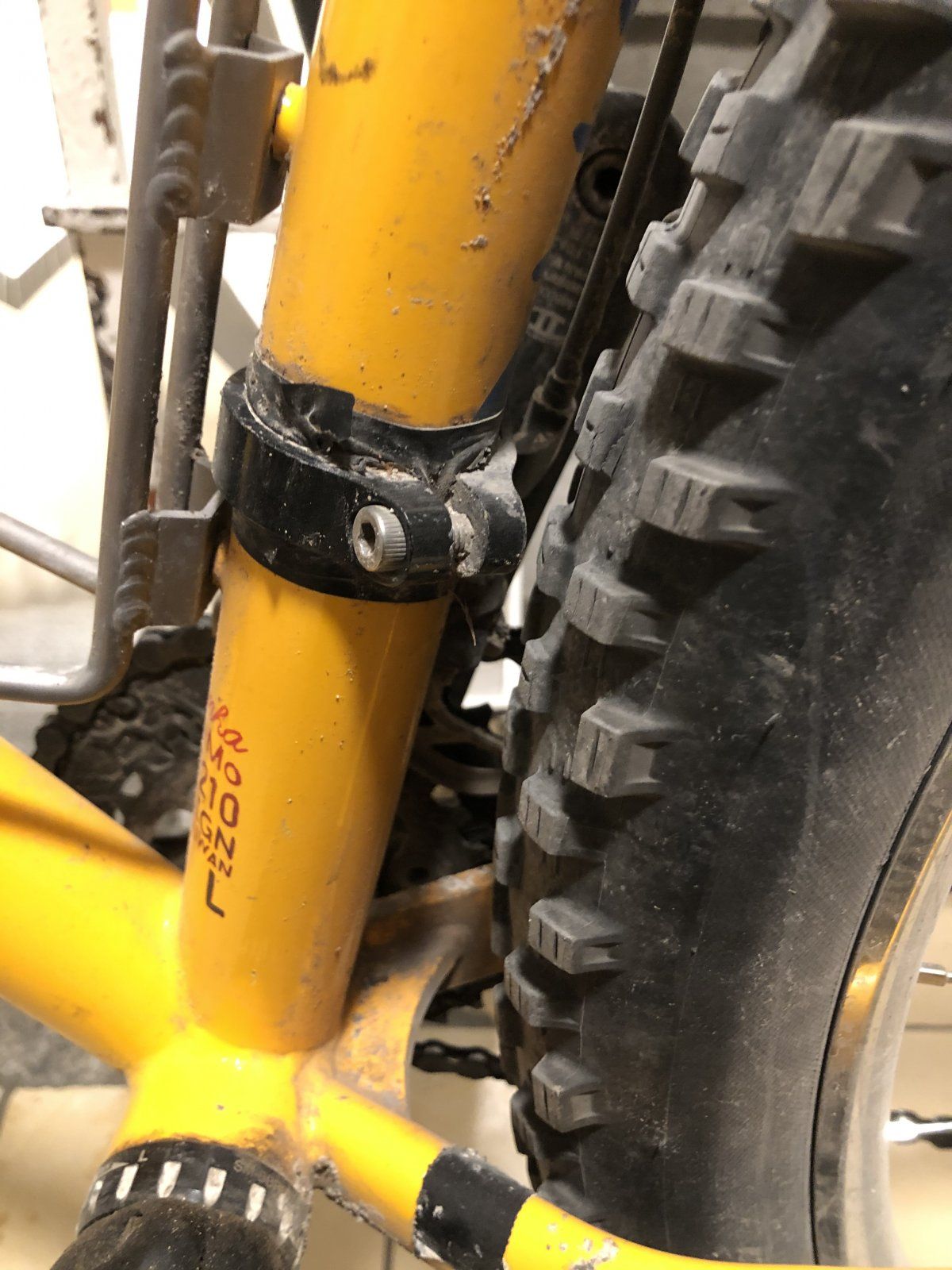

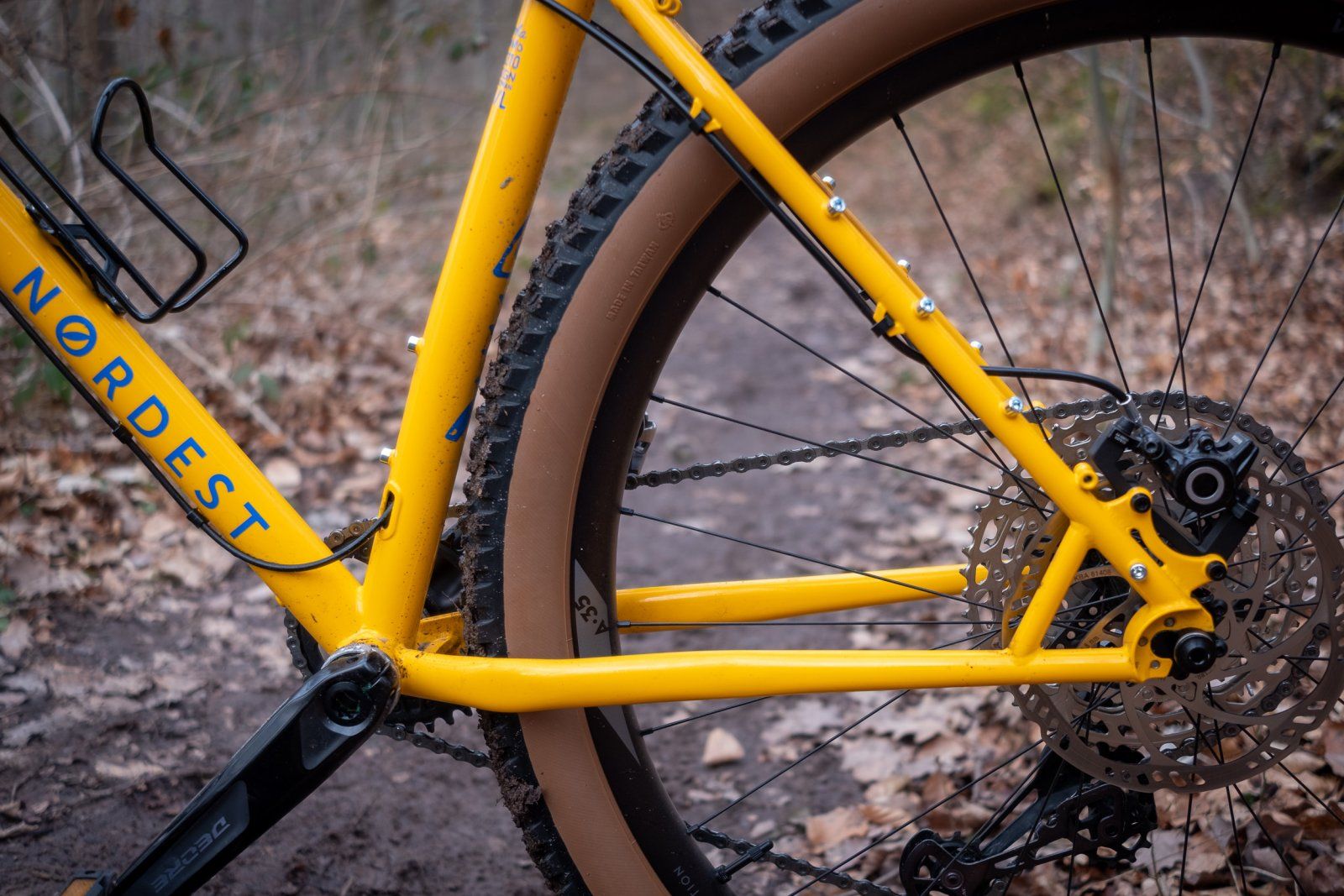

Hallo Team-Sardine, muss nochmal die Schwarmintelligenz bemühen: Einige scheinen hier 29er Reifen in 2,6er Breite zu fahren. Das sieht aber auf den Bildern echt turboknapp aus. Würdet ihr sagen das ist eine gute Idee, auch wenn es matschig ist? Im konkreten Fall würde ich gerne den Teravail Honcho auf SL.A 35er Felgen ziehen.
Ist nur am Sattelrohr knapp. Fahr den 2.6 Mezcal und hab das Rohr mit Folie abgeklebt.
Eigentlich ist es nur 1cm von der Laufflächen Mitte des Reifens der diesen knappen Abstand hat.
Im Hinterbau ist ansonsten viel Platz. Darfst halt keinen Höhenschlag bekommen.
Ich bin ehrlich, mich hat der wenige Platz gestört, so dass ich meinen neuen Laufradsatz verkaufen wollte.
Aber ich hab den doch montiert und ich finde der Fährt sich Top in Verbindung mit der Starrgabel.
War damit schon auf Eis und Schnee unterwegs, Luftdruck runter und dann hast du Komfort und Grip.
Geiles Rad, es macht Riesenspaß, und zaubert mir immer ein Grinsen ins Gesicht.
Und ich hab mehrere verschiedene Räder. N+1 halt.
Cool, danke für deine Einschätzung. Was sagt denn @oli_muenchen - hast du nicht sogar 29x2,8 montiert? Geht das problemlos?
Jein. Vorne ohne Probleme, aber hinten nur bedingt. Und es hängt von der Reifen-/Felgenkombi ab. 2.8 war mit dem Teravail Coronado. Da darf dann kein Dreck zwischen Rahmen und Reifen kommen. 2,6 geht aber gut. Fahre aktuell einen 2,6er Nobby Nic vorne und hinten

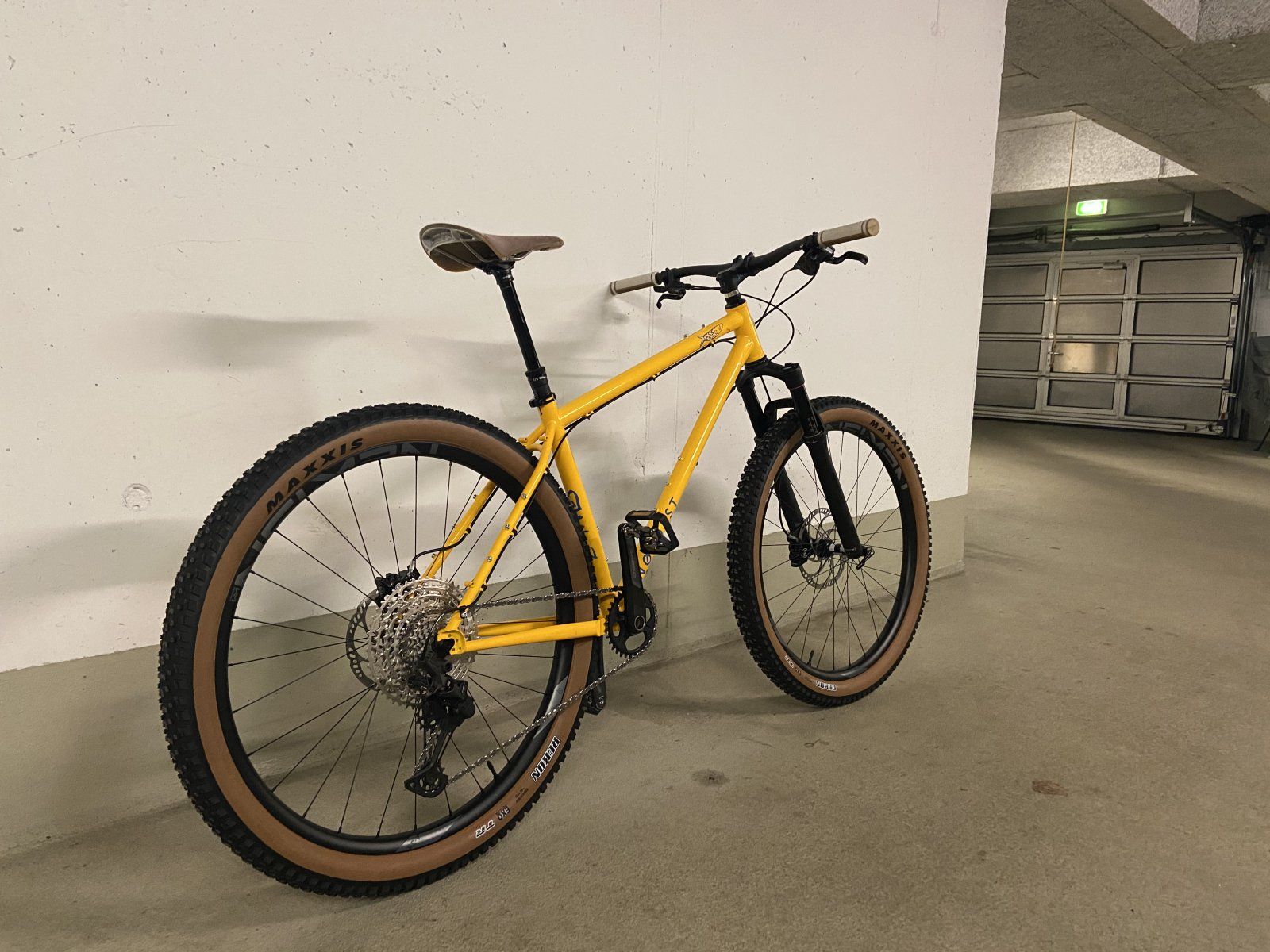

On a different note:
Bin gestern fertig geworden, leider nur ein schneller Schnappschuss aus der Tiefgarage, mache irgendwann die Woche mal noch ein richtiges Bild im natürlichen Habitat.

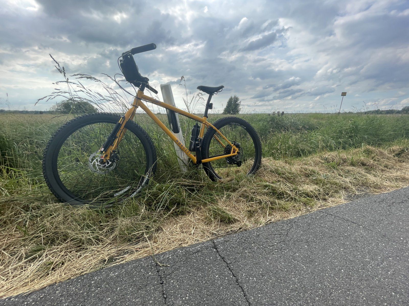

Mal ein grosses Dankeschön an alle die hier geschrieben haben. Vor allem an den Threadersteller MichiP.
Ohne das geballte Wissen hier wäre ich an dem Projekt wahrscheinlich gescheitert. Und habe hier auch etliche Inspirationen gefunden. Aber heute endlich erste Testfahrt mit der Sardine. Noch nicht alle Teile die sollen dran sollen verbaut, aber was da war wurde erstmal verbaut. Trotzdem tolles Fahrrad.
