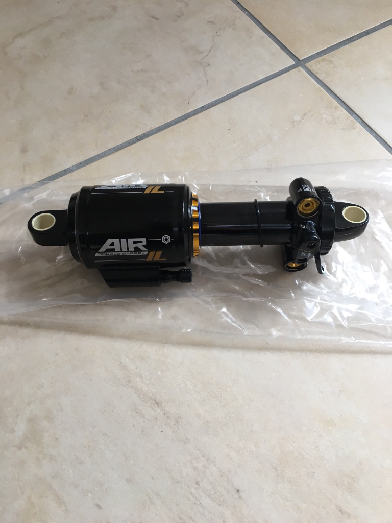

Cane Creek DB Inline
So meiner ist auch da[emoji2][emoji106] bin gespannt wie gut der Dämpfer funktioniert
Gruß Marco
Gesendet von iPhone mit Tapatalk
wurde dieser umgebaut von einem DB Inline? Wenn ja, wo hast Du das machen lassen und was hat es gekostet? Danke
Nein hab ich so bekommen von bike components[emoji6] kein Umbau.
Die Buchsen waren auch schon drin, hab aber heute Huber Buchsen bekommen [emoji1305]

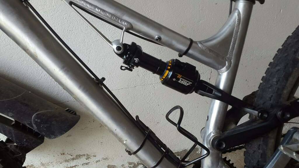

Servus,
habe ein Spectral aus 2016 neu gekauft und bin mir nicht ganz schlüssig ob der Dämpfer nicht eventuell schon defekt ist:
1. Ausgefedert stehen nur knapp über 40mm Hub zur Verfügung statt eigentlich 51mm
2. Wenn ich die Luft aus dem Dämpfer ablasse zieht er sich komplett zusammen
Kann man an diesen Symptomen schon einen Defekt erkennen?
Besten Dank schon mal!
Servus,
