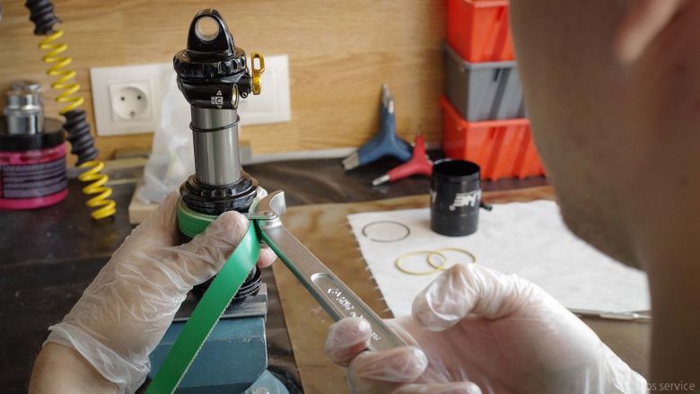

Also mit einem Bandschlüssel geht's nicht auf.
In diversen Anleitungen im Netz werden Werkzeuge aus Kunststoff oder Alu gezeigt, jedoch keine Quelle dafür genannt. Wo bekomme ich sowas?

Erhelle mich, wie bekomme ich die innere Kammer losgeschraubt? Per Hand schonmal nicht.
Hi. Vielleicht kann es dir helfen.
https://www.rnr-components.ch/2019/01/08/cane-creek-db-inline-aircan-service/

Danke für den link, kannte ich glaub ich schon. Ich möchte das Auge ändern um das Federbein in ein Bionicon Rad einbauen zu können. Vielleicht würde ich mich auch noch an der Luftkammer vergehen? Hab neulich per Zufall ein stl file für das Werkzeug gefunden, mal schauen ob ich das drucken lassen kann.

Da mich die Geschichte mit dem Luftkammerschlüssel interessiert, habe ich mir einen servicebedürftigen DB Inline besorgt und es ausprobiert.
Wenn die Luftkammern der restlichen Dämpfer nur halb so fest sitzen wie bei meinem, kann man es mit 3d Druck getrost sein lassen. Vielleicht sitzt nur mein Dämpfer so fest, damit gibt er dann wenigstens ein gutes Testobjekt ab. :)
Bei meinem ersten Schlüssel sind die Mitnehmer abgeschert. Ansonsten sehr gute Passform. Man konnte schon ein beachtliches Drehmoment übertragen, aber der DB hat gewonnen.
Dann habe ich mir Klemmbacken ausgedruckt. Ebenfalls ein fail. Der Reibwert zwischen der Luftkammer und dem Kunststoff ist zu gering. Egal wie sehr ich den Schraubstock vorspanne, ich drehe den Dämpfer immer durch - selbst mit Carbonpaste!
Einen Erfolg gibt es jedoch zu verzeichnen :) Mein Adapter von Hollowtech II auf den Stickstoffkammerverschlussring passt auf Anhieb und funktioniert. Darunter verbarg sich eine völlig zerstörte Membran. Wer weiß, wo man an das Ersatzteil kommt, bitte bei mir melden. :) Scheint mehr als kompliziert zu sein das Ersatzteil zu kriegen...
Da ich hier nicht aufgebe, habe ich ein neues Werkzeug entworfen, bei dem Zylinderstifte aus Stahl als Mitnehmer eingepresst werden (sind leider noch im Versand). Obendrauf ist ebenfalls eine Verzahnung für HT II. Der Clip dient dazu, dass man mit dem Schlüssel nicht abrutscht und den Kolben verkratzt (kann da aus erster Hand berichten...)
Sobald die Pins da sind, geht es weiter ;)
