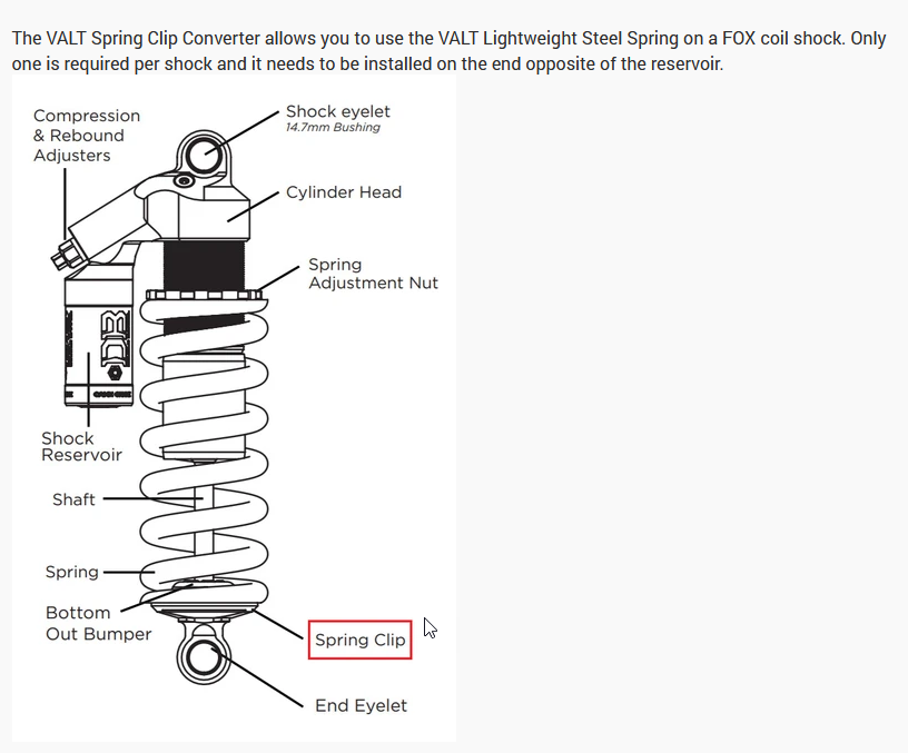

Das Ding hier gekauft (2 Stück wie se bei Bike-Components beschrieben haben), aber nirgendwo ne Anleitung zu dem Ding gefunden ausser bei dem o.g. Shop. Benutze als Feder eine VALT Lightweight
2 Fragen:
Brauche ich tatsächlich nur einen Federteller? Ist die Grafik oben soweit richtig? oder brauche ich den Federteller oben und unten?
Und:
Bezüglich Vorspannung der Feder: Ab wann wird das denn mit den Umdrehungen gerechnet? Die sitzt ja teilweise recht locker ansonsten im Dämpfer.
LG und besten Dank

CC schreibt bei den VALT Federn, dass man für FOX einen extra Federteller braucht. Und davon auch noch 2. Ich brauchte keinen, da die Feder mit dem CC Teil viel wackeliger saß als mit dem Fox Teller. Und selbst wenn es gepasst hätte, dann nur unten, nicht oben an der Schraube, da sitzt auch alles so satt.

Zu deiner Frage, grundsätzlich wären schon 2 Adaptern notwendig.
