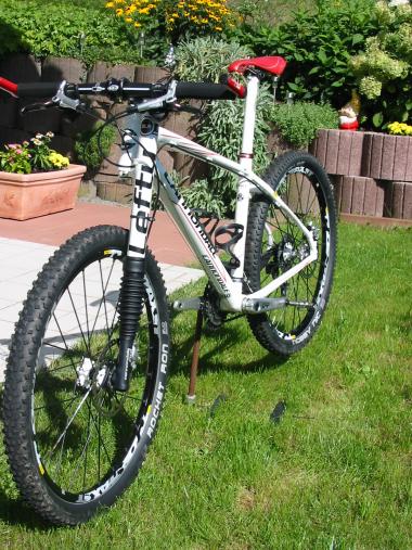

Der Lack auf meiner Lefty war auch nach der 1. kleinen Runde bis aufs Metall gescheuert.
Mittlerweile weiß ich aber, dass die Schuld dabei den Bowdenzughüllen und der Bremsleitungsverlegung zuzuschreiben ist.
Alle drei Hüllen sind viel zu lang. Die Bremsleitung der hinteren Bremse und der Schaltung führen mit sehr hoher Spannung an der Gabel vorbei, was 1. dazu führt, dass die Kabel immer mit viel Kraft reiben und 2. die Kabel die gesamte Zeit über spielfrei am Rahmen anliegen können und dadurch bei Lenkbewegungen großflächig reiben.
Ausserdem ist die Bremsleitung der vorderen Bremse so ungünstig verlegt, dass auch diese an den unmöglichsten Stellen reibt.
Nachdem ich alle Leitungen und Zughüllen auf das richtige Maß gekürzt hatte und die die Leitung der vorderen Bremse ebenfalls gekürzt und neu verlegt war, hatte ich keine Probleme mehr mit Lackabrieb und es reichen lediglich drei normal große Sticker zum Rahmen/Gabel Schützen.
Anbei zur besseren Erläuterung auch keine kleine Grafik mit der Serienverlegung und der schonenden und aufgeräumten Optik mit gekürzten Zügen.
Grüße,
Alex

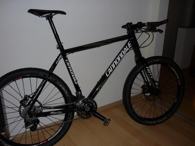

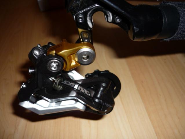

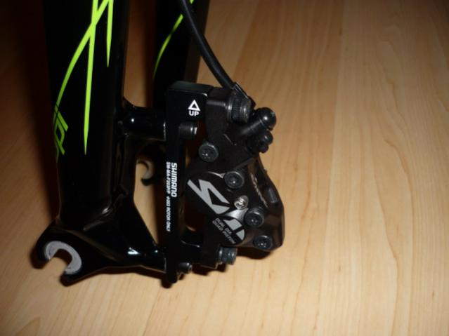

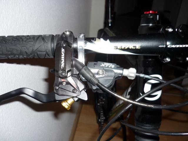

Ist zwar kein F1, sonder der schwarz-grüne Rahmen vom F3. Hat aber dafür mit dem F3 nicht viel gemeinsam. Fehlen nur noch Laufräder, Sattel u. Sattelstütze...
... dann hab ich's heute doch noch fertig bekommen :) Das einzige was m. E. farblich nicht mehr so passt sind die DT Swiss Naben u. Felgen. Dafür sind aber techn. erste Sahne :cool:
