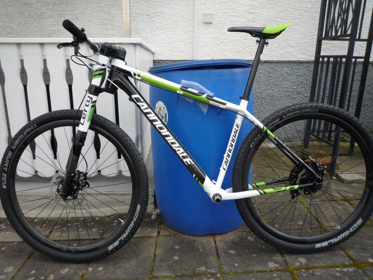

mein ´13 f29 carbon 1, original ist da nur der rahmen bb30 lager sowie die headshok lager mit xx1, Leistungsmesser, sisl-kurbeln und tune Laufrädern wiegt 7,6kg und mein ´14 f29 carbon Team 8,0kg, geändert wurden da lenker + stütze gegen schmolke tlo, reifen gegen Conti x-king/raceking, schläuche gegen tubeless, sattel gegen komm-vor +, schnellspanner gegen tune, griffe gegen esi rechts für gs gekürzt, klemme gegen tune würger, die lefty 29 carbon xlr gegen eine 26" lefty, und der Trigger gegen grip shift.
die si kurbel sowie die naben sind schwer. die felgen liegen auf gleichen Level wie die crest, sind dafür aber bocksteif
