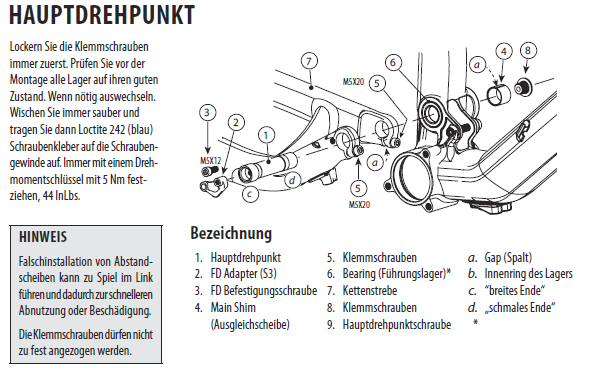

Ich habe mit dem KP169 nahezu alle Lager gut und problemlos herausbekommen.
Bei mir kommen immer viele Geräusche aus dem Bereich Hauptdrehpunkt. Das Lager 6 auf der Zeichnung leidet bei mir immer besonders. Wenn man alles sorgfältig und verspannungsfrei montiert, habe ich meist erstmal Ruhe

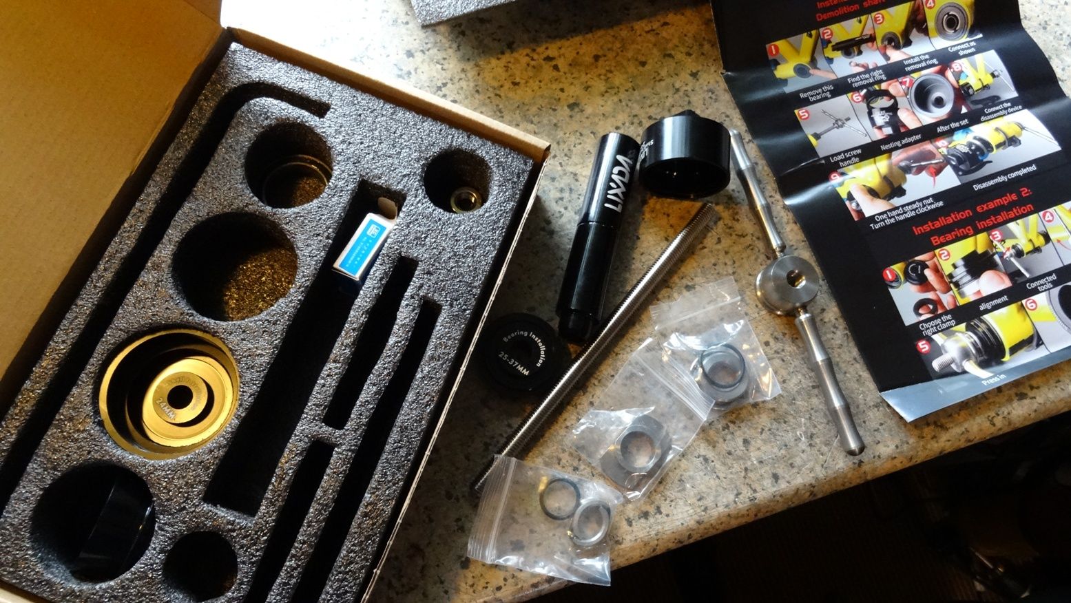

Hallo wieder zusammen,
mission completed ....
Hab mir bei Dr. Cannondale die passenden Lager bestellt und lange überlegt welches Werkzeug... hab mich dann für was "günstiges" entschieden.
Lixada Quick Release Conversion Fahrrad Unterseite Kit zum Installieren und Entfernen der Halterung für BB86/BB30/BB91 /BB92/PF30
Mit dem Werkzeug war das ein Kinderspiel und in 30 Min erledigt.
Liebe Grüße Berthold und Danke nochmal.
