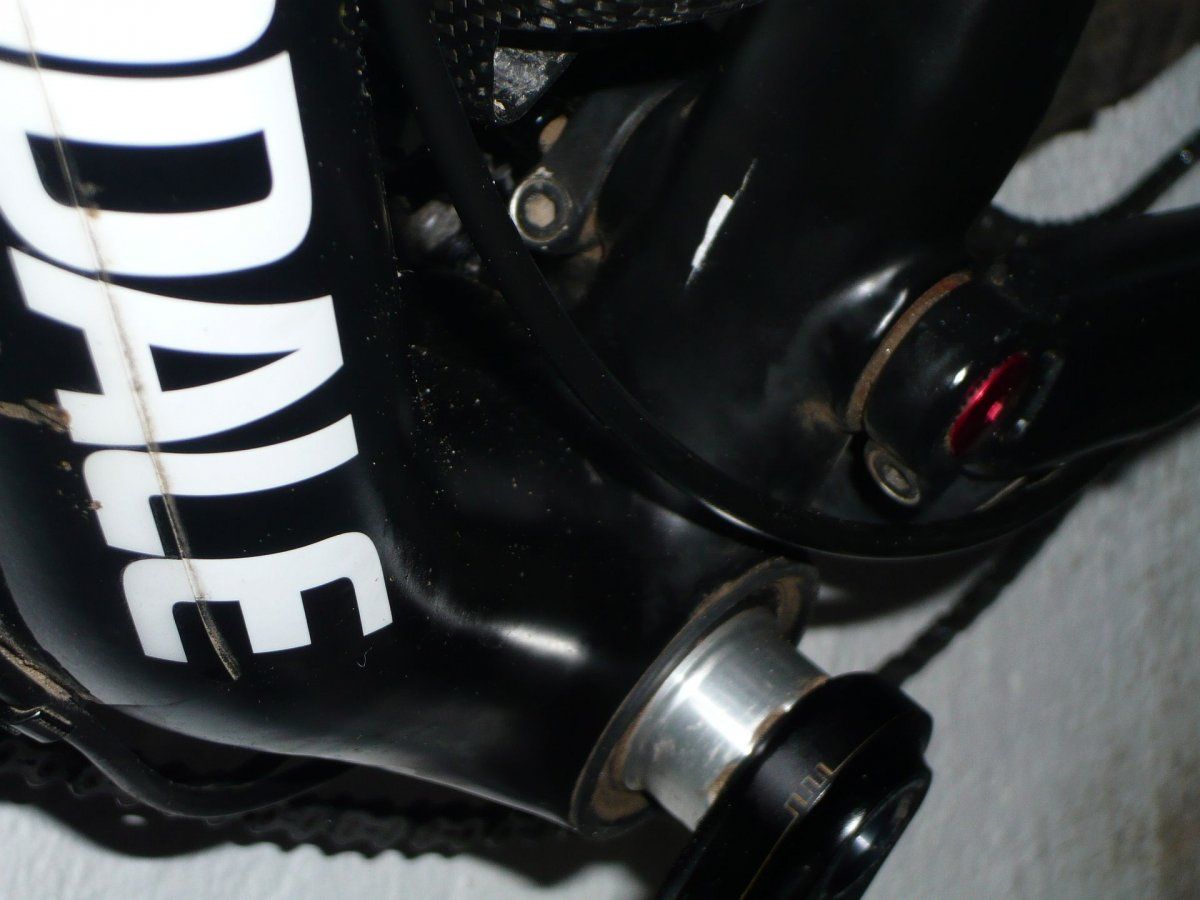

Mich hat's auch erwischt, oder genauer gesagt, meinen Rahmen
Ist ein 2012er Scalpel 29 1
Die Schwingenlager hätte ich wohl auch mal machen müssen, wenn ich mir die Farbe des Drecks da so anschaue.
Habe heute die Info bekommen, dass es einen neuen Rahmen im Team-Design gibt
aber erst Mitte Juni
Gut, wenn man nicht nur ein Bike hat.
