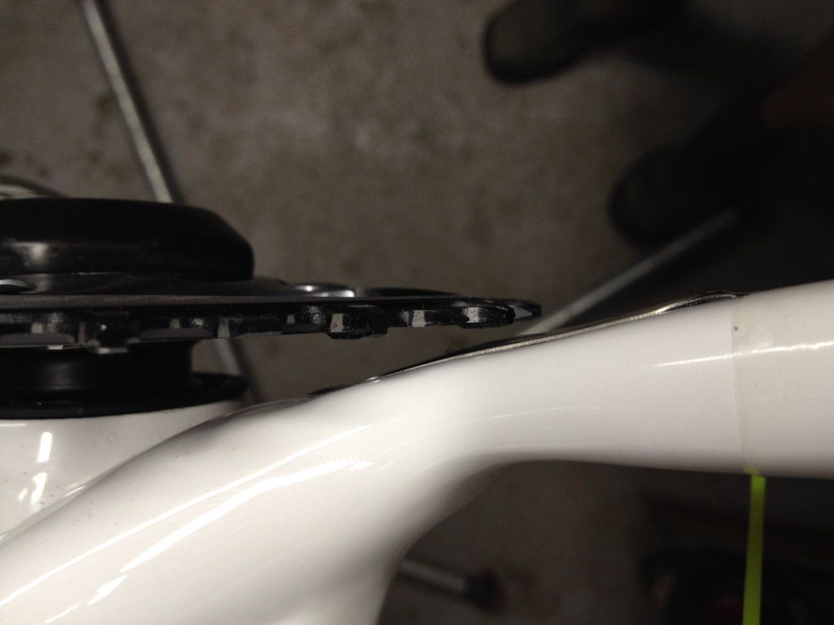

XX1 36Zähne, passt!
Hast du nur den dicken Alu-Spacer drin, oder noch mit einem oder zwei Kunststoffspacern aufgefüttert?
Aber man sieht im direkten Vergleich schon eines ganz deutlich, nämlich dass die Schwinge am Alu-Scalpel (zumindest 2012er) im gezeigten Bereich einen weiteren Bogen nach außen macht. Daher würde es an diesem ohne 'aufzuspacern' nicht mit dem 36er funktionieren.
Möglich ist allerdings auch, dass die X01 Kurbel den Spider weiter außen trägt als die XX1 ?!?
Die Kurbel ist die originale Sram 2210 mit XX1 Spider.
Ich habe nur den Aluspacer verbaut.
jetzt habe ich das 32er Blatt montiert und das liegt ähnlich eng an der Kettenstrebe an.
