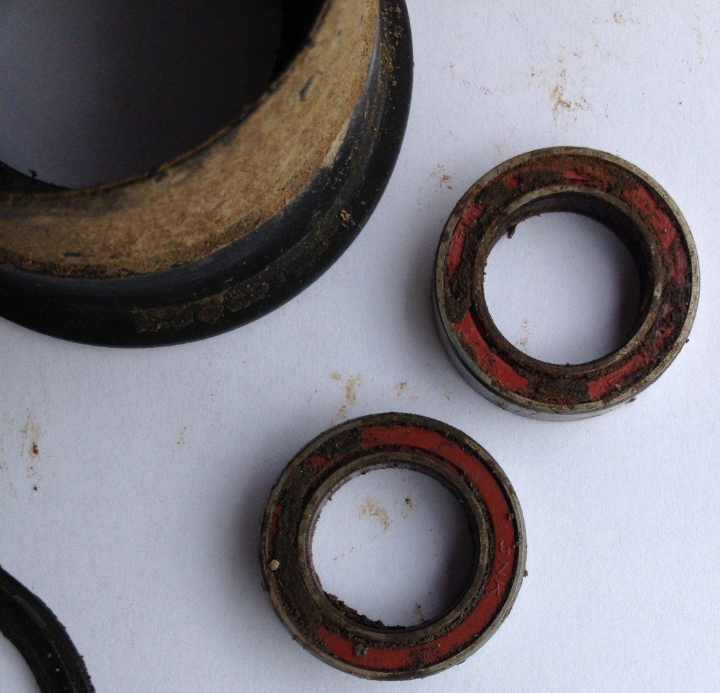

Ich hab auch ein paar hübsche Bilder von Lagern. :( :eek: 2012er Scalpel Carbon 1 nach 6 Monaten.

Hast du die Hinterbaulager alle gewechselt?
Hast hoffentlich nicht die CD Lager wieder verbaut.
Waren Lager auch festgefressen, oder nur schwergänig?
Zu den BB30 Tretlagern sei gesagt, das ist kein spezifisches CD Problem, die sind einfach anfällig. Da muss man mit leben.
Die neuen Rahmen haben ja jetzt auch eine Bohrung, damit das Eindringende Wasser nicht in den Tretlagern stehen bleiben kann.
Alles wieder Original (leider), da es auf Garantie ging. Mal sehen, wie lange die Neuen halten. Der nächste Austausch kommt sicher. Welche Lager empfiehlst Du?
