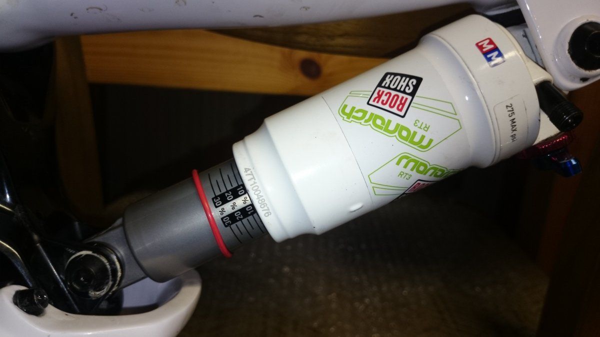

Ist das so mit dem Sag Indikator korrekt? Ich finde der Dämpfer ist schon ein wenig zusammen und es sitzt niemand drauf. Wie siehts bei euch aus?
